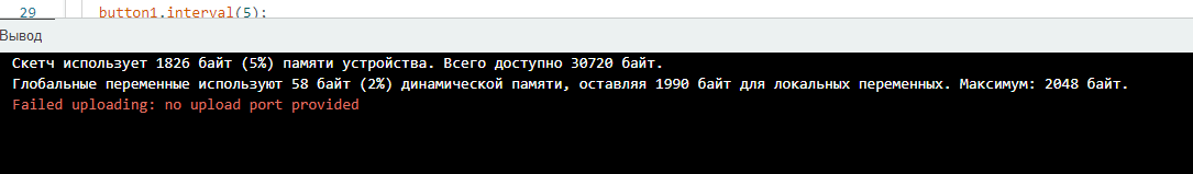

Ну где-где? У себя открыл Arduino IDE, скопировал туда код из #1 и вот…
я так понимаю библиотека bounce2.h нужна, или у вас она стоит? не ругайтесь, я полный 0 пока что в этом)
Что-то в #1 ни о каких библиотеках речи не идет…
Да и хрен с ним. Тебе всё равно нужно всё с нуля переписывать…
установил библиотеку Bounce2, в начале скетча она указана, как понимаю по скриншоту с ардуино иде ему выгрузить скетч некуда вот и ругается.
Да, понимаю что придется с нуля, но я только начинаю во все это вникать, думаю ошибки были у всех.
