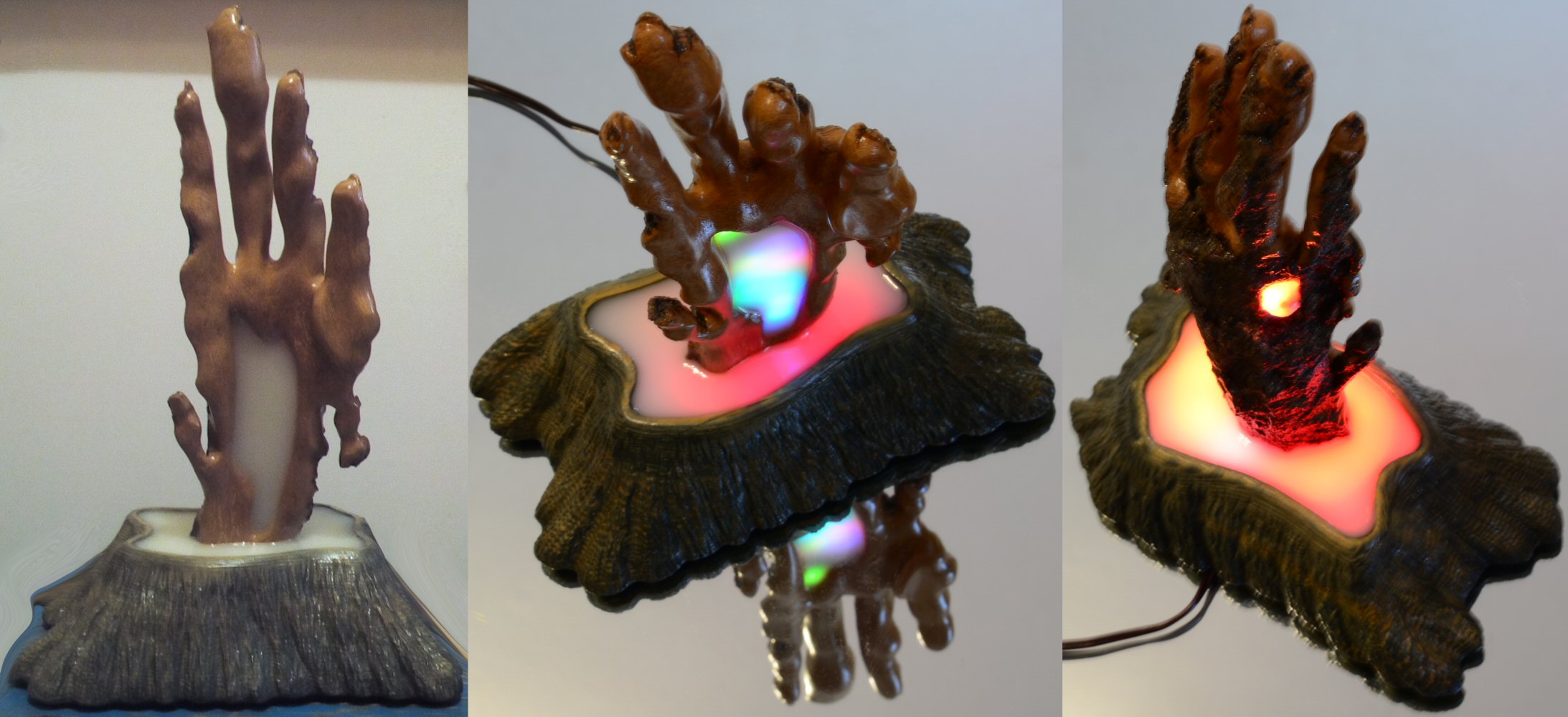

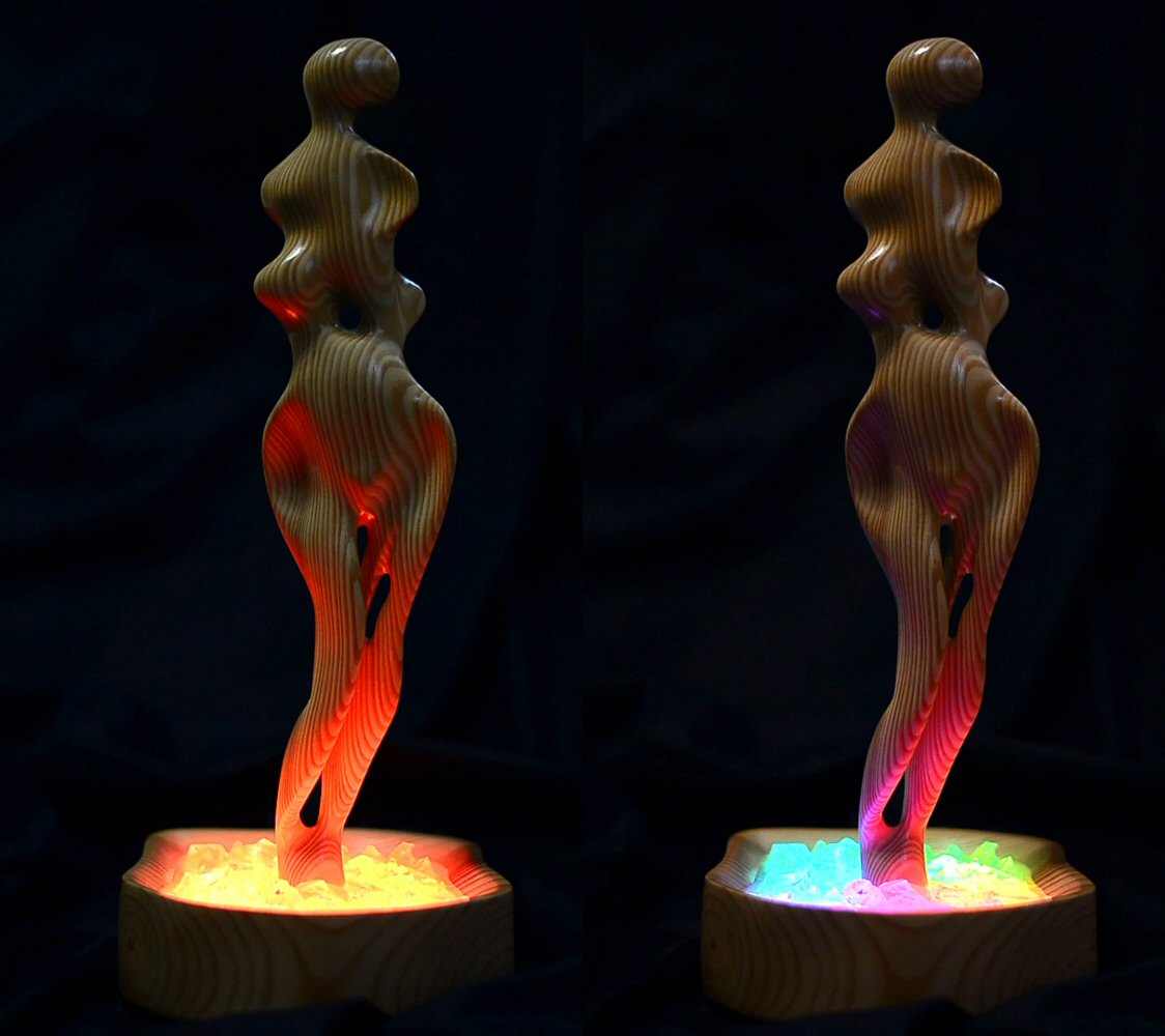

Вообще говоря я не пользуюсь ни лентами, ни матрицами. Использую отдельные светодиоды и спаиваю их вручную. Хлопотно, но дешевле и функциональнее (для меня). Потому, как я ещё и резчик по дереву (в стиле сюрреализма) и оснащаю свои фигуры светом. Вот так, например:
Или так:

PS. Фото впечатляют. Собственно, использование отдельных светодиодов, хотя и довольно экзотический (в смысле - редкий), но наиболее рациональный способ с точки зрения достижения задуманного эффекта.
