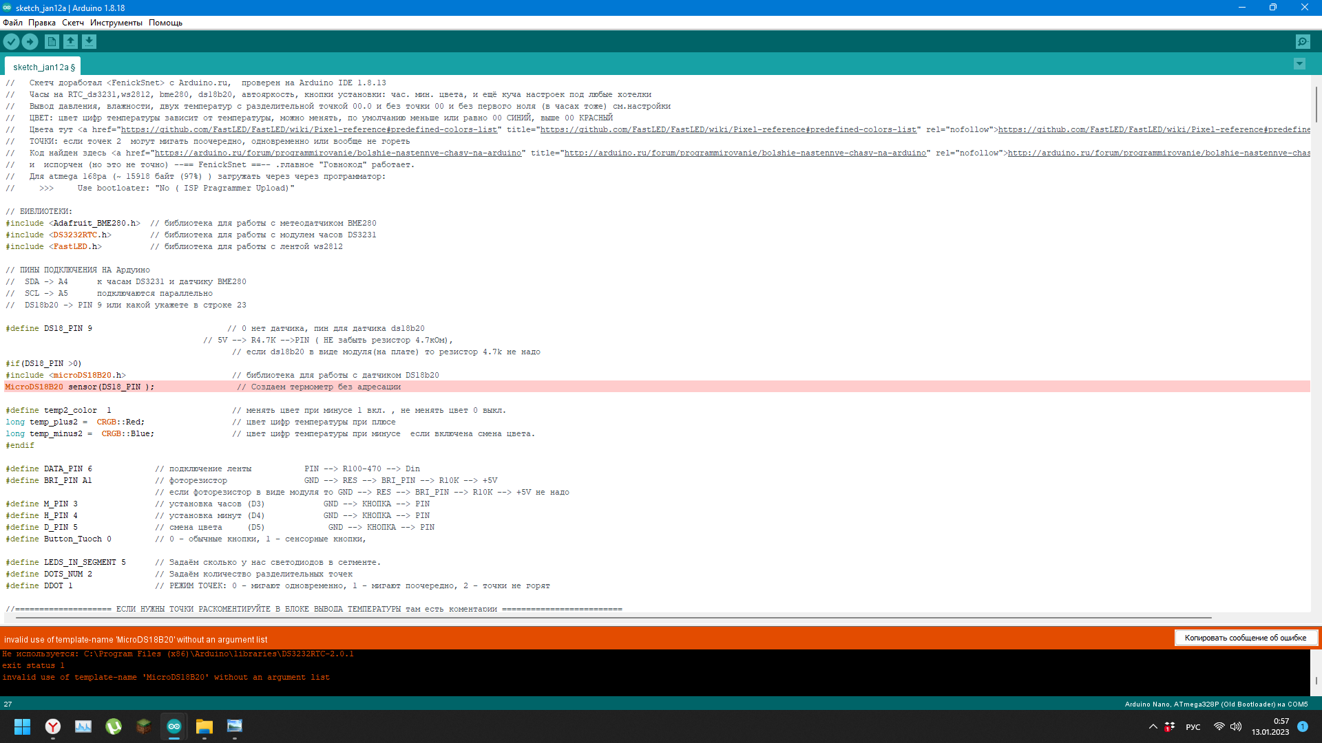

#define DS18_PIN 0 // 0 нет датчика, пин для датчика ds18b20
поставь пин куда датчик подключен

убираю 0 ставлю пин 9 не компилируется

открывай библиотеку и смотри, видимо что-то там поменяли
так и есть, куча ошибок, правь, я так понял код Гайвера?
Используем библиотеку FastLED-master версии 3.5.0 из папки: C:\ARDUINO\arduino-1.8.19\portable\sketchbook\libraries\FastLED-master
"C:\\ARDUINO\\arduino-1.8.19\\portable\\packages\\arduino\\tools\\avr-gcc\\7.3.0-atmel3.6.1-arduino7/bin/avr-size" -A "C:\\temp\\arduino_build_806168/sketch_dec15a.ino.elf"
Скетч использует 17352 байт (53%) памяти устройства. Всего доступно 32256 байт.
Глобальные переменные используют 1198 байт (58%) динамической памяти, оставляя 850 байт для локальных переменных. Максимум: 2048 байт.
Ершов - человек, а Квант журнал. Есть же разница, чорт побери! :wink:
Гайвер научился использовать шаблоны и все свои микро-библиотеки переписал. Со старыми версиями несовместимы. А часы рассчитаны под старую версию.
Либо ищите ту версию, либо переписывайте код.
