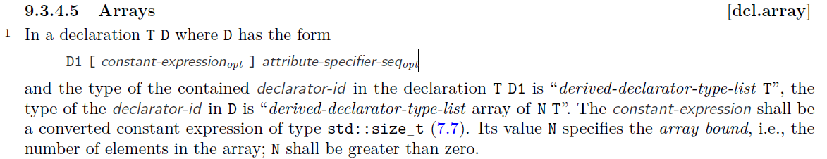

Пересылаю от Петровича:
Вообще-то нельзя (хотя, я не помню, как в стандарте 2020, сейчас гляну). Все стандарты до 2017 включительно, требовали там константу или константное выражение.
Но в GCC - пожалуйста. Это документированное расширение языка, поддерживаемое GCC.
Update:
Посмотрел в 2020, всё также - обязательно константное выражение:
Спасибо мил-человек, а то я битых три часа на это диво-дивное смотрел и поломать пытался, а оно никак ломаться не хочет.
