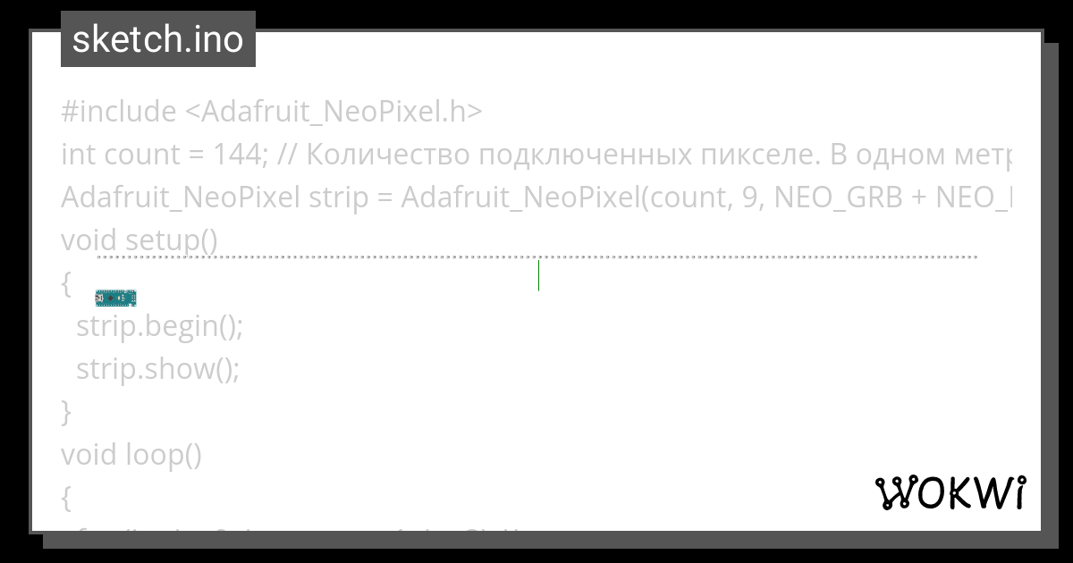

У меня есть код для адресной ленты без библиотек-
думаю на его основе можно легко вместить бегущую линию и в attiny13
Вот такой код.
#include <Adafruit_NeoPixel.h>
int count = 144; // Количество подключенных пикселе. В одном метре 144 пикселя
Adafruit_NeoPixel strip = Adafruit_NeoPixel(count, 9, NEO_GRB + NEO_KHZ800); // подключение свд. лент к 9 пину
strip.begin();
strip.show();
for (int i = 0; i < count + 1; i+=3) // количество одновременно включающихся пикселей
for (int j = 0; j < i; j++)
strip.setPixelColor(j, strip.Color(255, 69, 0));
delay(5); // время задержки каждого следующего блока
strip.show();
Код вставьте по правилам !
Под 144 диода надо 144*3 байтов RAM ! У attiny13 всего 64 Bytes Internal SRAM :cry:
Надо писать код без размещения байт ленты в RAM !
Я запустил в эмуляторе
  • один раз лента заполняется и всё ???

вы явно выбрали не лучший контроллер для изучения.
У тини13 настолько мало ресурсов, что что большинство ардуино библиотек в него не влезут. Для тини надо без библиотек писать.
Возьмите вместо тини обычную Нано или Уно и изучайте ардуино на здоровье
