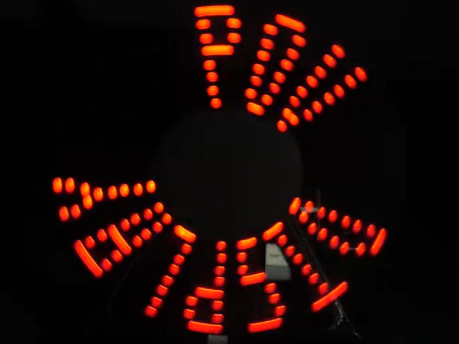

чтобы рисовать вращающейся лентой, она должна обновляться многократно на каждый оборот диска, иначе никакой картинкаи не получится.
Вот тут порядка 80-100 точек на каждый оборот:
(вспомнил! - POV display это называется)
Про это и предупредил ТС. Там разрешение не очень получается. Либо нужно искать ленту с режимом 8 бит на диод. Была такая, забыл её обозначение.
аааа… точно.

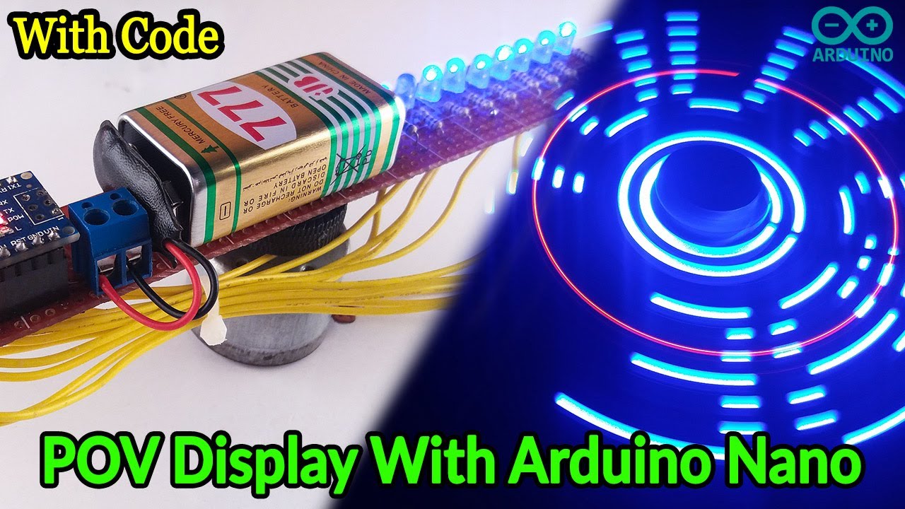

Нужно брать ленту на 2813 у неё внутренний шим на 2 кГц
https://yandex.ru/video/preview/10253928477348965038
управление моторчиком входит в задачу или нет?
Это понятно. Но для таких картинок адресные диоды вообще ОЧЕНЬ плохо подходят. Максимум - на колесе велосипеда несложный логотип отобразить. И 2813 - конечно лучше! Никакого спора.
Нет, как и не входит диск. Самый приближенный состав как на pov pixel poi. На данный момент, я использую atmega328. Условно, мне нужно считать массив ( значения картинки разбитый на пикселя), но у меня не получается вывести его на ленту.

Всё уже украдено до вас - sketch.ino - Wokwi Arduino and ESP32 Simulator
Выводите свой массив хоть вдоль хоть поперёк …
Я этот скетч пробовал. Нормально работает. Нужно только свою картинку забить.
