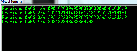

да , косяк вроде осознал , пока что написал вот такой вариант

Исправить немного
P.S. Был не прав, подкинул в Proteus(#7), всё равно ошибка, не хватает одного символа в конце строки
Спойлер
Вот мой вариант для Wokwi, вроде норм
Спойлер
