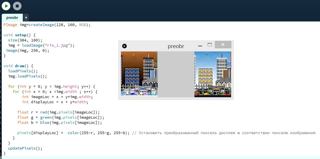

Не понял где и как, попробовал в “Процессинге”.
Справа исходник, слева инверсия цветов.
PImage img=createImage(128, 160, RGB);
  size(384, 160);
  img = loadImage("ris_1.jpg");
 image(img, 256, 0);
void draw() {
  loadPixels();
  img.loadPixels();
  for (int y = 0; y < img.height; y++) {
    for (int x = 0; x <img.width ; x++) {
        int imageLoc = x + y*img.width;
        int displayLoc = x + y*width;
      float r = red(img.pixels[imageLoc]);
      float g = green(img.pixels[imageLoc]);
      float b = blue(img.pixels[imageLoc]);
      pixels[displayLoc] =  color(255-r, 255-g, 255-b); // Установить преобразованный пиксель дисплея в соответствии пикселю изображения
  updatePixels();
save("kadr.png");
И кадр из приложения…
