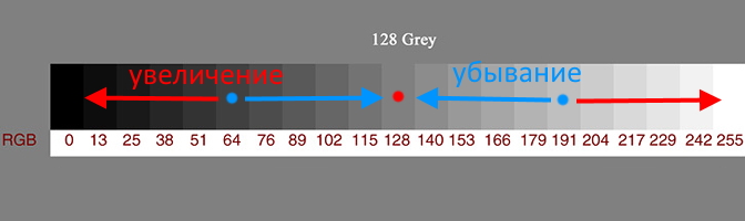

Стратегия контрастности на примере ч\б изображения. Есть некая пороговая красная точка-пиксель. При убывании контраста все другие (голубые точки) к ней стремятся, при усилении - разбегаются от неё. Так?
мне кажется что точки темнее пороговой сстановятся еще темнее, а светлее становятся светлее это при увеличении контрастности, при уменьшении - наоборот
Я вроде так и рассуждаю…

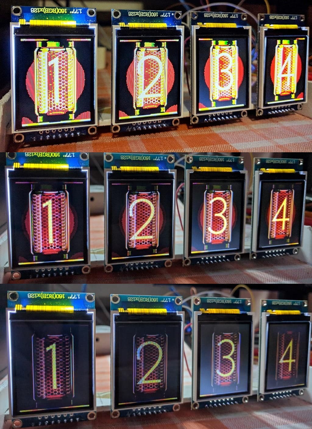

Сделал регулировку яркости в обе стороны от исходника.
Rj=R*J,Gj=G*J,Bj=B*J //яркость смена (уменьшение от исходной и увеличение) J=0.0___1.0___10.0

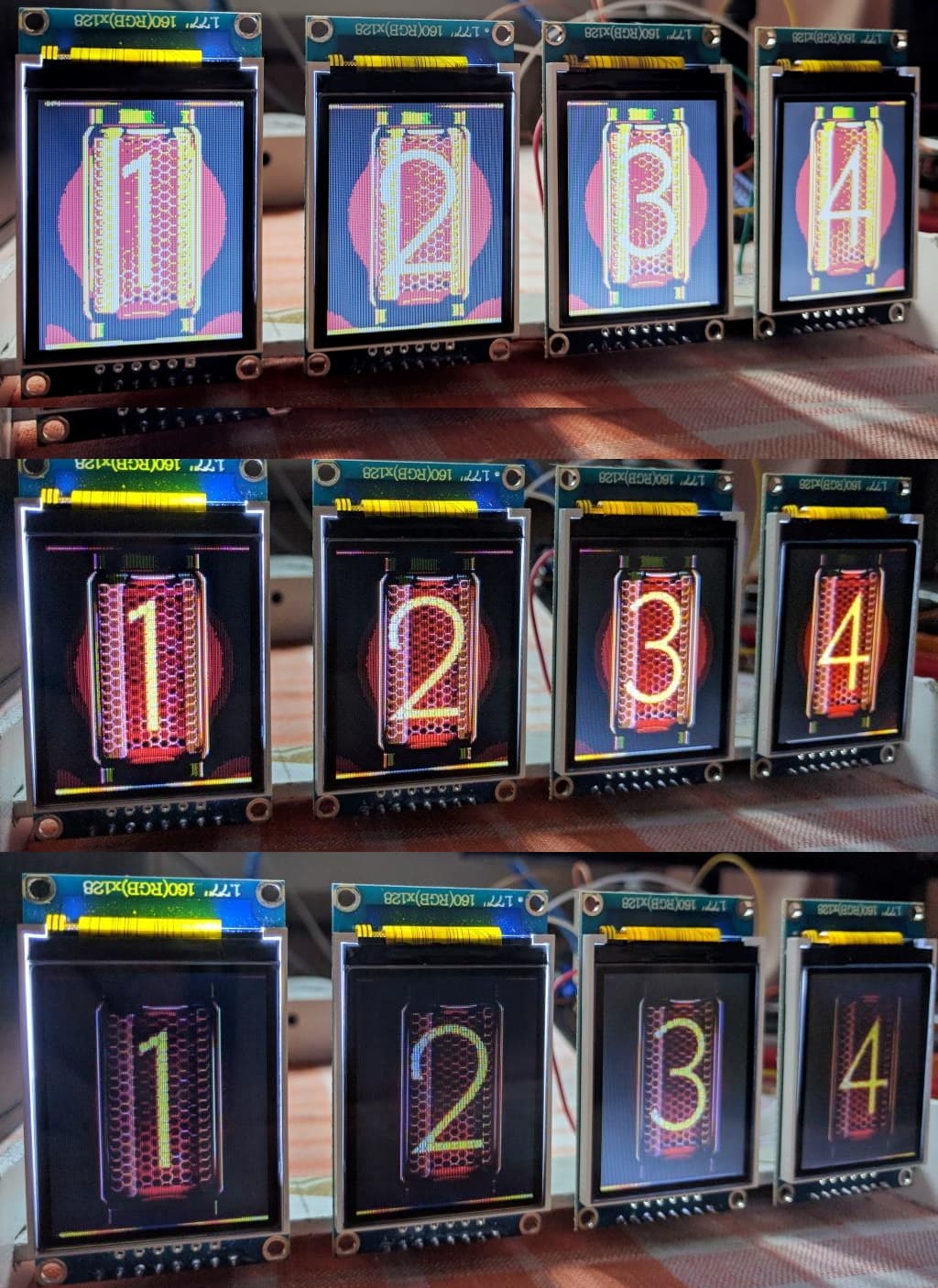

В моих опытах получается ровно наоборот… почему-то. Путаю яркость и контрастность?

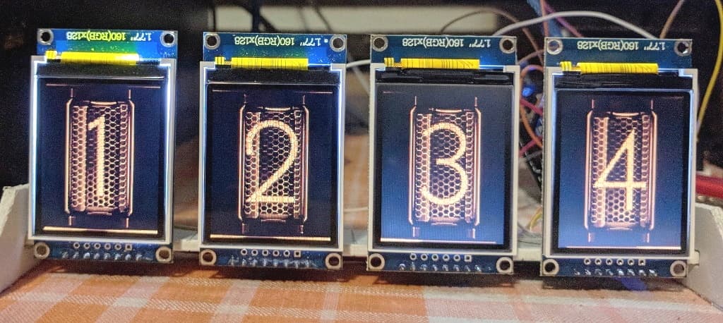

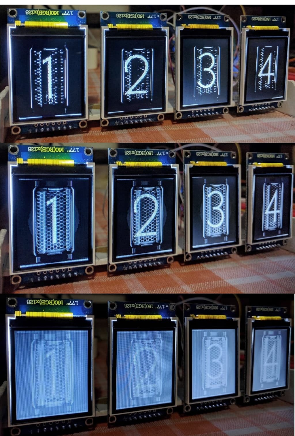

Сделал именно сложением-вычитанием по стратегии:
сначала после обесцвечивания:
потом развил на цвет:
В этих примерах три значения контрастности -15,0,+15. Диапазон от -30 до +30.
Ослабление контраста даёт улучшение восприятия сепии, кстати.
Напиши число в бинарном виде и все поймёшь.
Деление на 2 - сдвиг битов вправо, умножение - влево. 2048 - 2^10. Деление и умножение на него - просто сдвиг на 10 позиций зараз.
Rj=R*J+J,Gj=G*J+J,Bj=B*J+J //яркость смена (уменьшение от исходной и увеличение) J=0.0___1.0___30.0
Уточнил формулу для яркости (покрутил картинки в редакторе графическом - в крайних положениях она чёрная и белая должна быть полностью).
верхняя картинка яркость 15.0, нижняя 0.3.

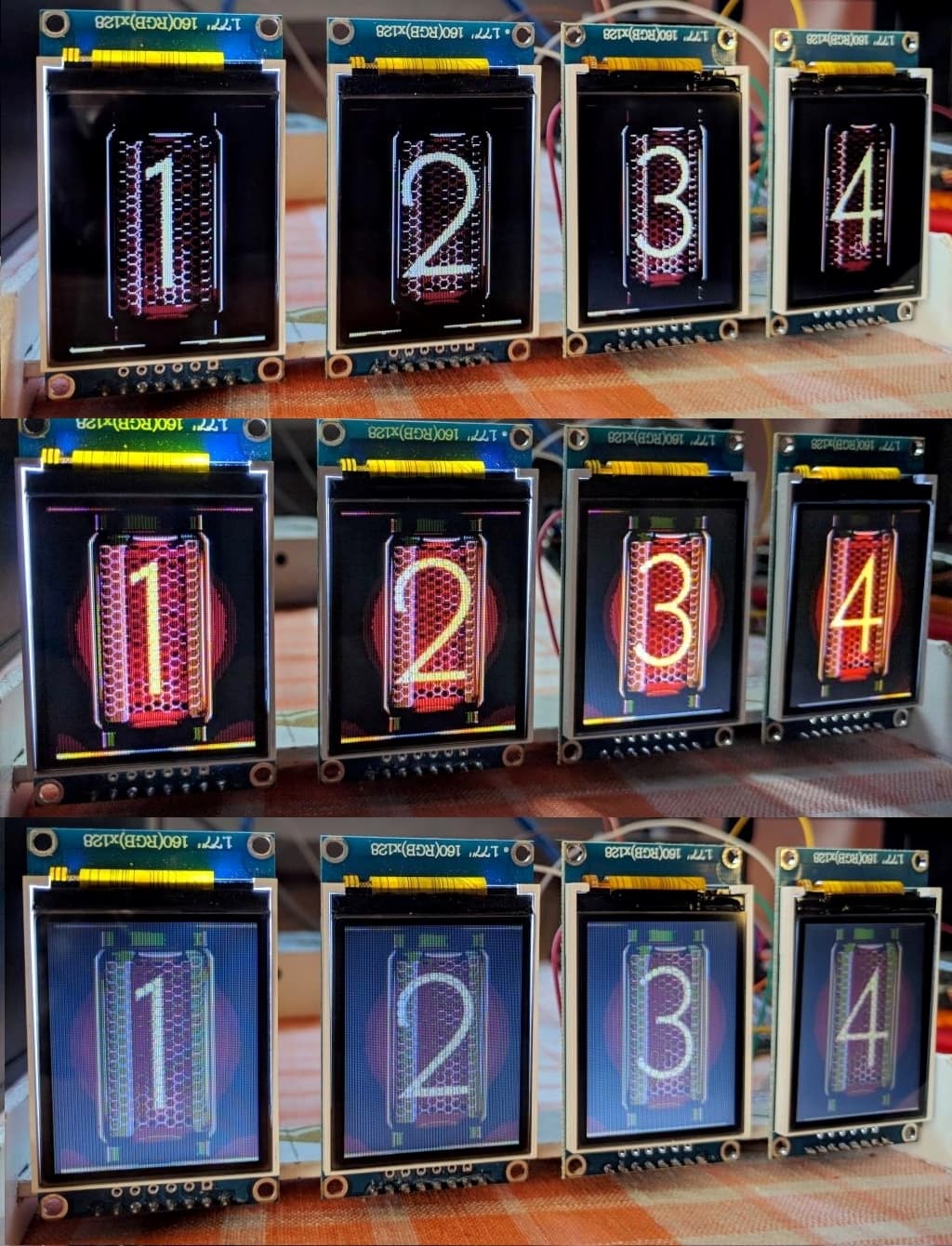

Осталось попробовать насыщенность в RGB сделать :slight_smile:
А вот это принято делать в HSV.
Если хочешь формулы именно в RGB - просто вытаскиваешь их из: RGB->HSV, подкрутить S, HSV->RGB.

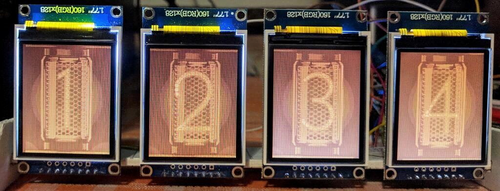

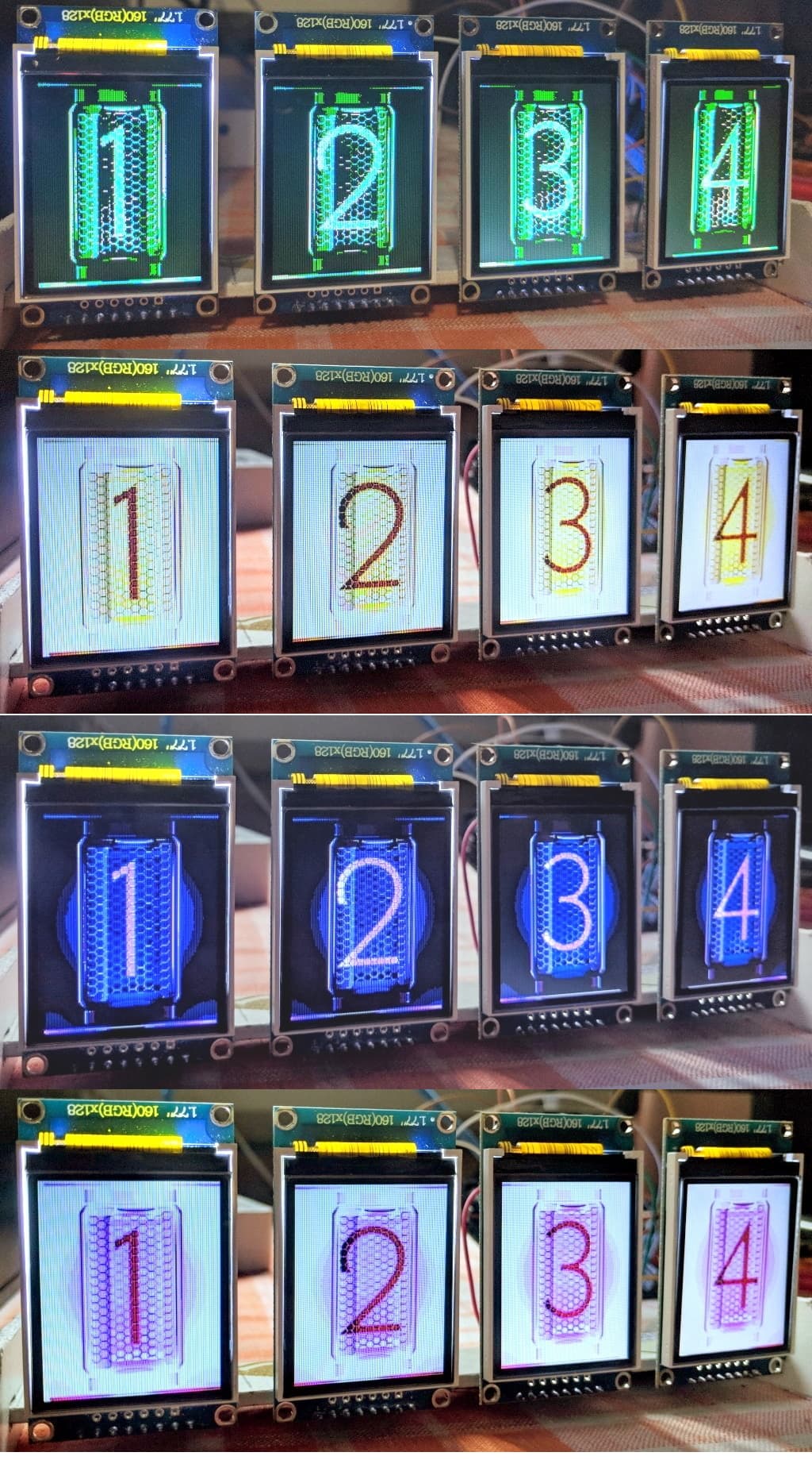

Сделал сатурацию, правда только на ослабление цвета от исходного.
Забавная идея этого цветового конуса, градиент восприятия появляется так сказать :slight_smile:
анизотропия одним словом.

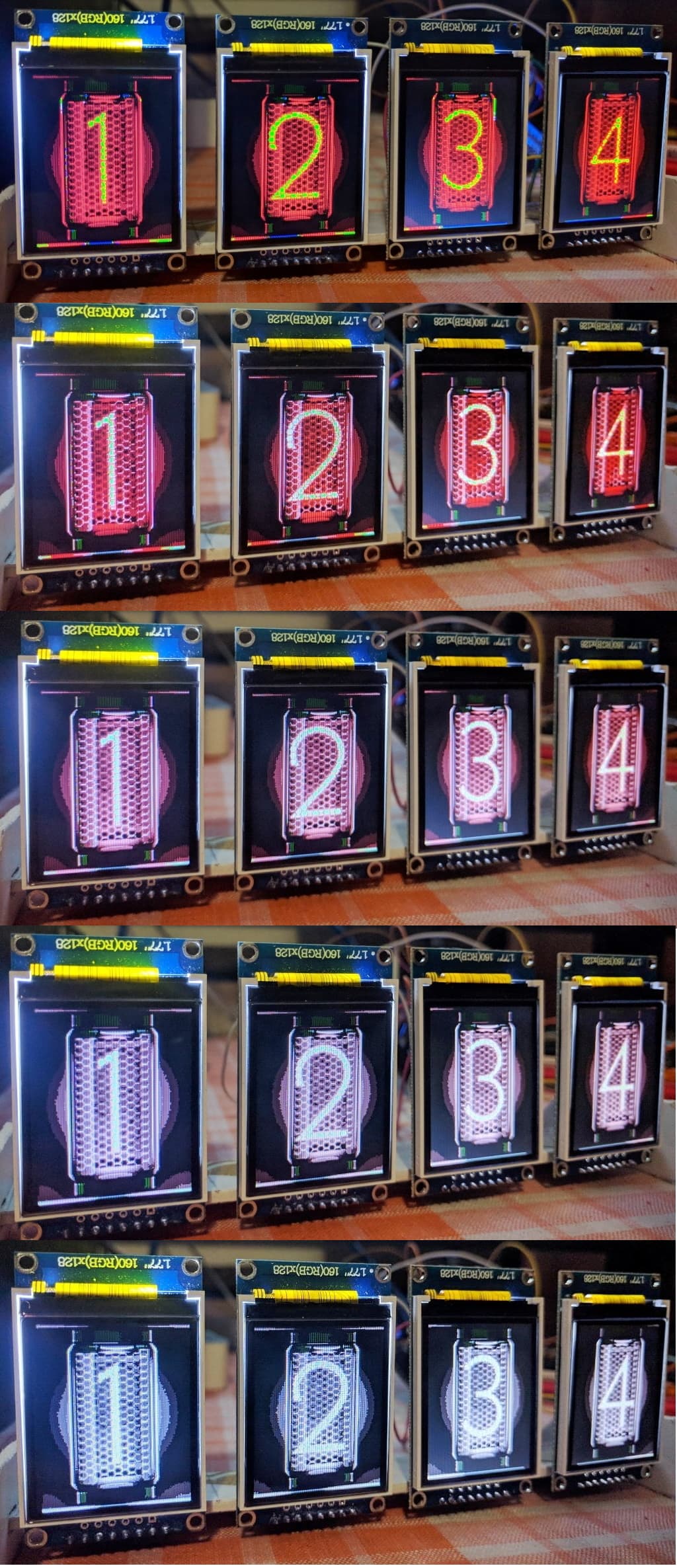

Теперь можно использовать сочетания преобразований имеющегося исходника на мк для получения разностей в изображении:
Добавил ещё рокировку местами компонент цвета RGB.
Добавил и на усиление цвета:
Надо ещё какую-нибудь настройку придумать с помощью конуса:)
