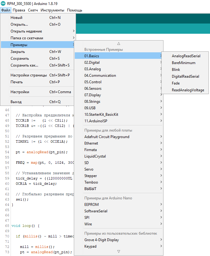

Библиотека TFT.h, та, что встроена в Ардуино 1.8.13. Пример называется TFTDisplayTest. Проблема в том, можно ли выводить значение переменной без преобразование в строковую форму. Или, какая библиотека позволяет это сделать… некоторые библиотеки позволяют это сделать, но мне они не подходят.(другие контроллеры дисплеев)
Ткни пальцем:
Примеры-ВЫБЫТ-TFT-Arduino-TFTDisplayTest… Не знаю, что такое ВЫБЫТ, но в Вашем скриншоте есть…
