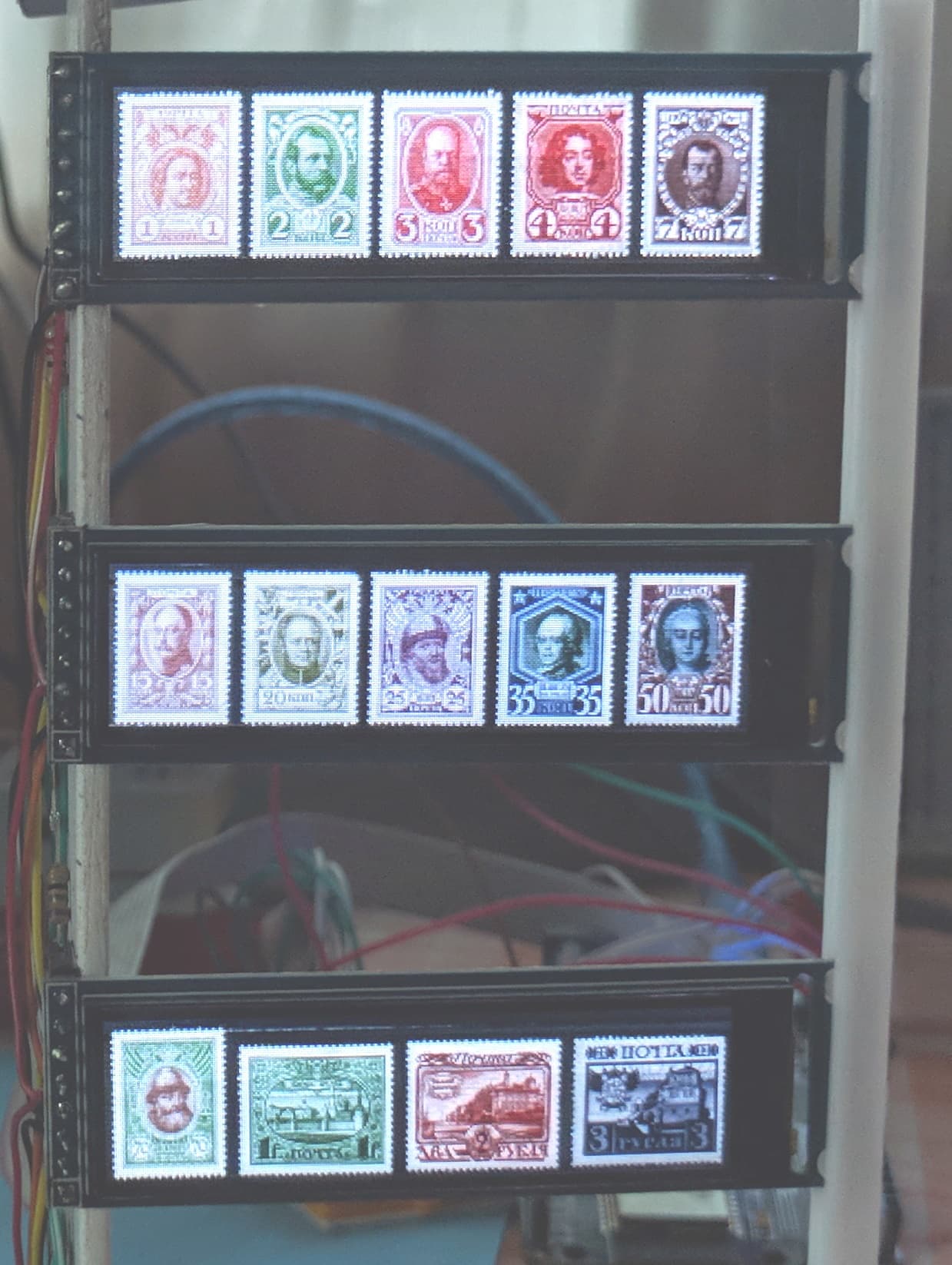

ST7789 нет изображения

Добрый вечер всем. Пришлось покопать инет и напрячь поболя свой мозг, а вчера… о удача!!! lilik Даже не знаю как выразить Вам свою благодарность, СПАСИБО за инфу!!!
Немного что делал, что получил.
На сайте видел используют ТФТешки с библиотекой <tft.h> ну и <spi.h>, переставил дисплей на UNO, ( да, немного по пинам, на уно это 11 и 13 - sda и scl. Остальные каждый выбирает по своему усмотрению, главное объявить их). Результат меня не порадовал, экран засвечен, инфы нет! Обратил на строку
tft.fillScreen(ST77XX_BLACK);
А экран светлый! Заменил на
tft.fillScreen(ST77XX_BLUE);
Появился зашумленность экрана! Неужели экранчик живой, пробуем дальше, вот весь тестовый, опять перешел на библы st7789

Экран засвечен желтым, текст черный, ну в принципе можно переносить в проект, с необходимыми изменениями(цвет).
Непонятно только почему цвета не совпадают, есть у кого какие варианты?

VID_20250810_192744
у меня есть, надо ковырять настройки и изменять rgb на brg
на библиотеке espi это выглядит так
#define TFT_RGB_ORDER TFT_BGR// а было так RGB

Добрый день всем! lilik, ну Вы прям мой спаситель, добавил:
tft.invertDisplay(false);
все цвета стали на свои места! Спасибо за подсказку!!!
