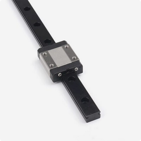

Для каретки заказал MGN7H (300мм):
https://aliexpress.ru/item/4000437280841.html?sku_id=10000001803953548
Вполне может быть. Надо только узнать насколько получится фокусировать точку лазера.
Похоже я зря писал про рельсы. MGN7 имеет ширину 7 мм, она провалится в слот. Нужно будет делать подкладку.

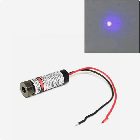

1 - большие сомнения. что натянутой на него оптикой он сфокусируется в нужный размер точки на рабочем расстоянии станка.
2 - он уже со стабилизатором тока, хоть и голимым, но это не даст регулировать мощность.
если первое преодолимо (я не знаю, надо пробовать), то можно исправить и второе.
но диоды в них хрень полная, 405 не пахнет (450 в реале), то как направляющую на мебельную поменять))
Штатный драйвер всегда можно выкинуть и использовать только диод и корпус.
Однако при такой цене смысла нет. Собранное из отдельных частей примерно также будет стоить.

Какая всё-таки линза нужна к тому корпусу, что ты ссылку давал? Можно тоже ссылкой? Заранее спасибо.

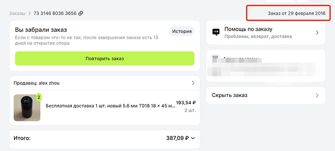

о боже мой, это было 10 лет назад!!

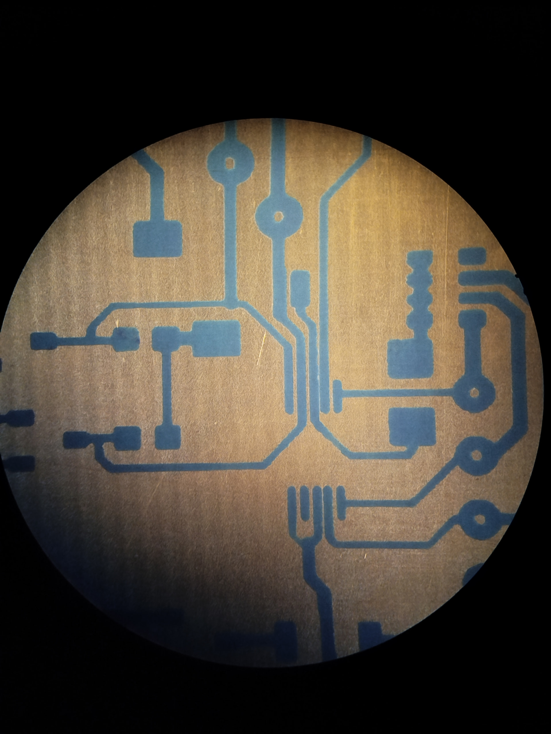

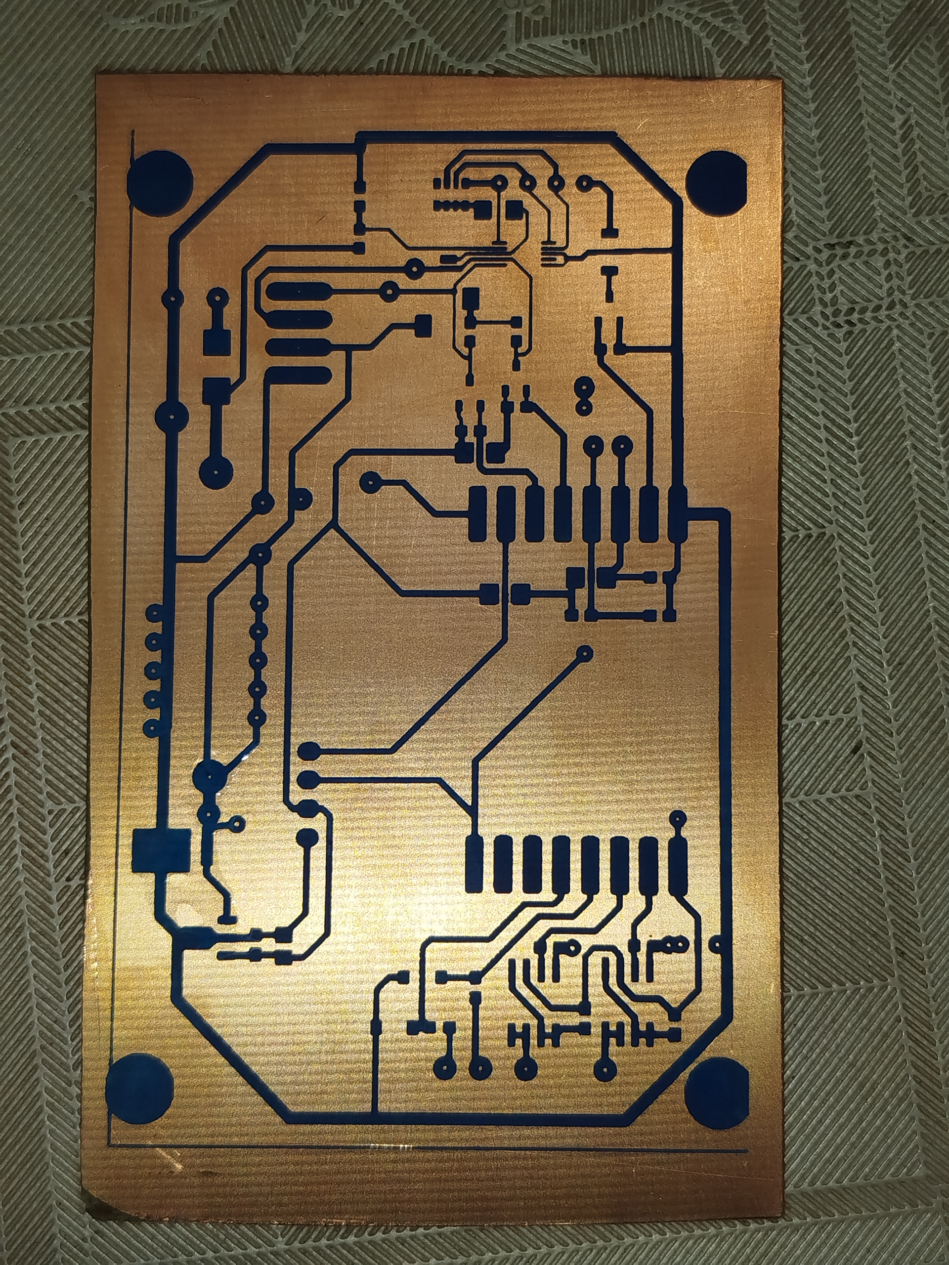

Засвечиваю фоторезист на NEJE Master 2 Mini 10W.
Дорожки 0,5мм получаются отлично, а по 0,3мм бывает и так:
но и очень сильно (особенно при мелких дорожках) зависит от равномерности нанесения фоторезиста.

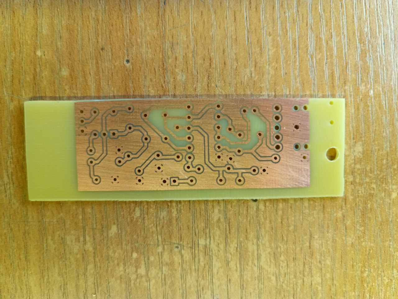

И результат засветки:
Напомню, что засветка по уже просверленным отверстиям. Т.е. сперва сверловка, потом засветка. Так можно делать нормальную металлизацию.

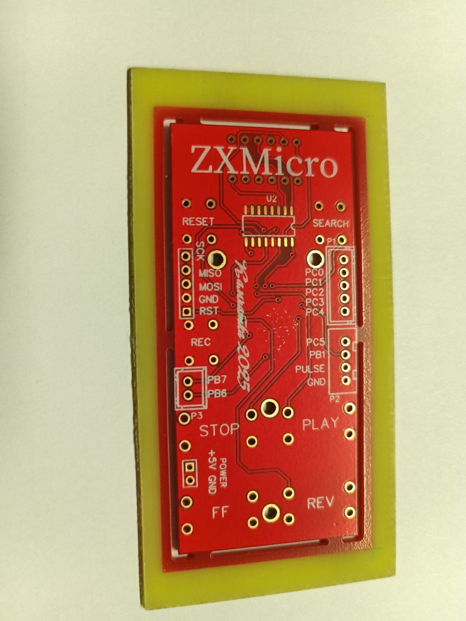

Вот ещё вариант, изготовленный на этом станке:

Сделал заказ на лазер:
  1. Сам светодиод (150 мВт): https://www.ozon.ru/product/150-mvt-405nm-siniy-fioletovyy-ld-diod-5-6-mm-2742945166/
  2. Линза (по вашей ссылке): https://aliexpress.ru/item/1005004803030906.html?sku_id=12000030547544928
  3. Корпус (тоже по ссылке): https://aliexpress.ru/item/10000306771213.html?sku_id=12000015897402280
Надеюсь всё это “совместимо” )))
