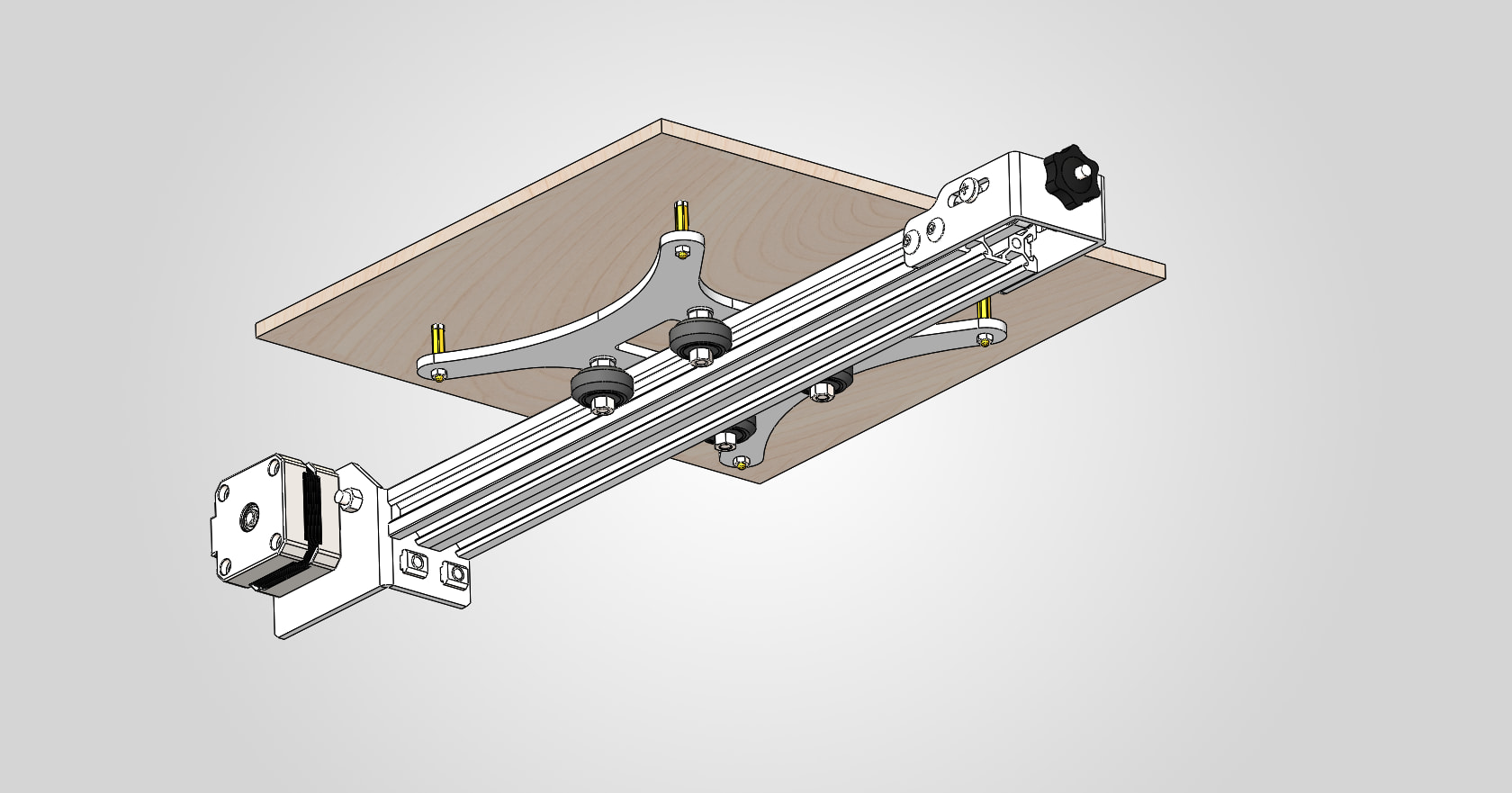

Станок для экспонирования фоторезиста (строил, и достроил :) )
Предлагаю по станку переместиться сюда из этой темы всех заинтересованных.
Собственно не могу открыть модель, может быть её можно пере сохранить в какой-то другой формат? Например, во что-то понятное КОМПАС 3D?

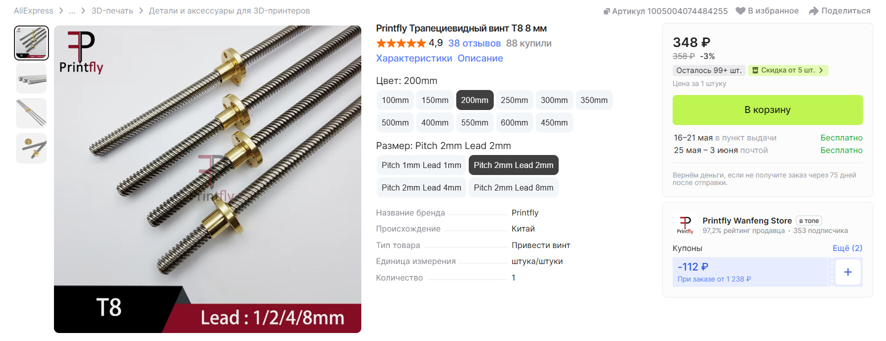

За неимением модели с названием деталей, буду тогда тут спрашивать:
  1. Как называется винт (длинный) для перемещения стола (я так полагаю по оси Y)?
  2. Для него, я так полагаю, нужна какая-то специальная “приблуда” (“гайка”?), прикручиваемая к перемещающемуся по Y столу?

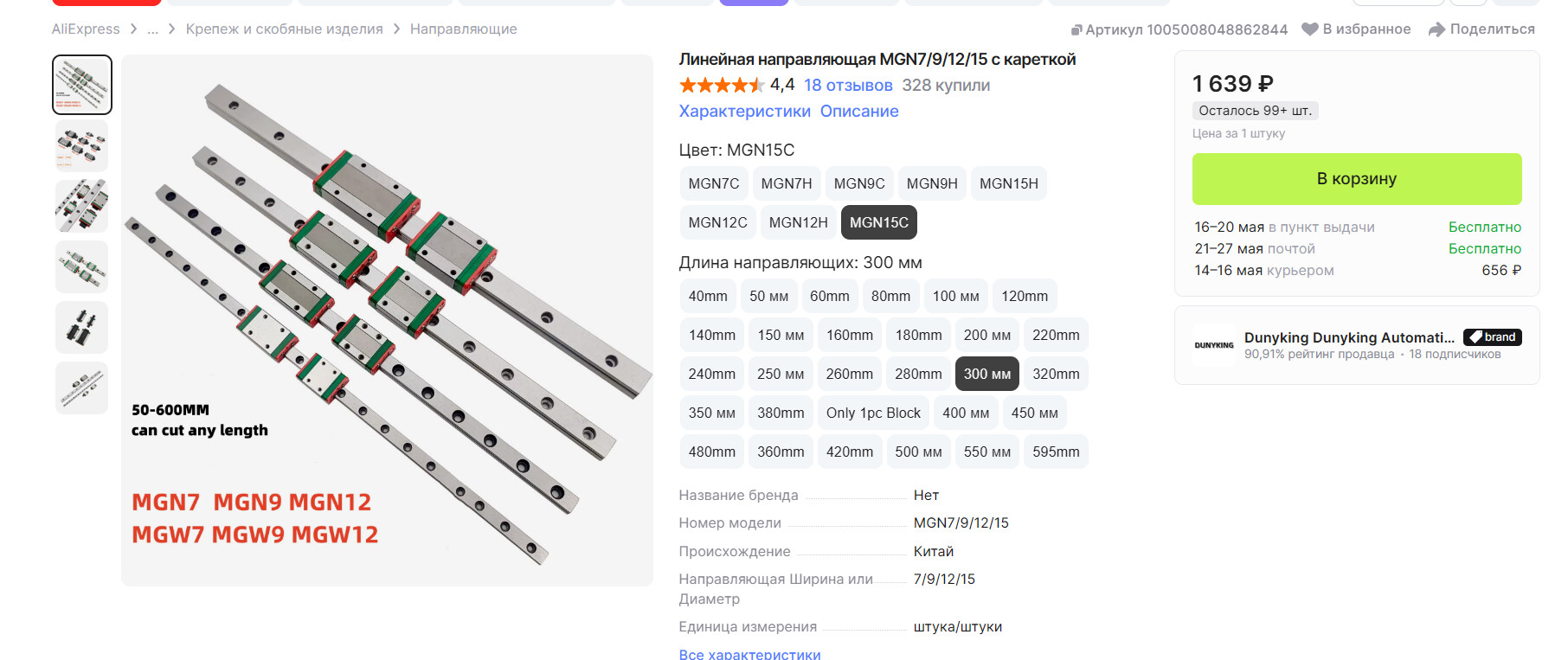

  3. Можно ли в качестве направляющих для перемещения по Y использовать “мебельные направляющие”, на которые крепят ящики?

ходовые винты
Али
мебельные не надо))
У меня столик вот так собран
А почему? У меня хорошие «шариковые» направляющие (новые):
https://www.vseinstrumenti.ru/product/sharikovye-vydvizhnye-napravlyayuschie-laurus-500mm-30mm-komplekt-09433-1389908/
Покупал, да не использовал. Лежат без дела.
Люфтов у них нет, «ездят» плавно, на подшипниках же ))

Открылся, правда только второй файл (10Мб).
плохо получится само
сделай хорошо
Но эта штука у него для движения “головы лазера” по оси X используется.
А я имел ввиду - для движения самого стола по оси Y (взад/вперед которая двигает сам стол).
Не пойму, а чем MGN15C отличается от MGN15H? И какой лучше выбрать?
Почему-то с H почти в два раза дороже. Не выкинуть бы деньги зря…

Чего ж нельзя - можно, конечно. Если хватит точности плюс-минус пару милиметров. Не для того эти направляющие ))
У них нет таких люфтов - шарики располагаются по краям “в распор”. Миллиметр-два может и будет, если направляющую раскрыть “на всю” - а это метр почти ))
https://roboshop.spb.ru/3d-parts/ там все есть
ну по крайней мере названия и фото))
Направляющие из мягкого металла, значит раздолбаются быстро. Они явно не для прецизионной техники предназначены ))
По поводу рельсы на ось Х для лазера:
Профиль имеет ширину щели 9 мм (в широкой части щели) и чтобы рельса легла на профиль она должна быть шире. С другой стороны надо сделать каретку максимально лёгкой, а рельсы типа MGN12, MGN15 имеют уже довольно тяжёлую каретку. Но есть еще рельсы типа MGW - это рельсы “двойной” ширины. Т.е. рельса MGW7 имеет ширину 14 мм и при этом маленькую и лёгкую каретку. Касаемо С и H - каретка типа С совсем мелкая и на ней неудобно уже разместить лазер и камеру. Т.о. рельса MGW7H полностью перекрывает все потребности.
По поводу столика:
Столик сам по себе лёгкий. Таскать он будет заготовку печатной платы, т.е. тоже не тяжелую. Поэтому не нужны там никакие винты. Ремня более чем достаточно. Положить столик можно конечно и на рельсы, но тогда их нужно две. Придется аккуратно выравнивать параллельность рельс. Так что проще и дешевле столик на колесиках. Кривизна столика вообще значения не имеет. Т.к. расфокус лазера ±3 мм не приводит к ухудшению качества засветки. Наоборот многие специально расфокусируют лазер чтобы итоговый рисунок не был “полосатый”.
Касаемо лазера:
ПО управляющее станком само управляет лазером, поэтому драйвер лазера от “бандуры” будет только мешать. Опять же “бандура” тяжелая. Мощный радиатор не нужен по причине того, что лазер почти не греется во время работы. Так что лучше взять просто диод. Потому, что всё равно большую часть “бандуры” придётся выкинуть. Для старта можно взять диод на 50-150 мВт. Они дешёвые, не жалко спалить. При этом для засветки именно резиста их более чем достаточно даже на скоростях 1 м/сек и выше. Потом, когда будет желание светить маску, можно заменить на 350+ мВт
