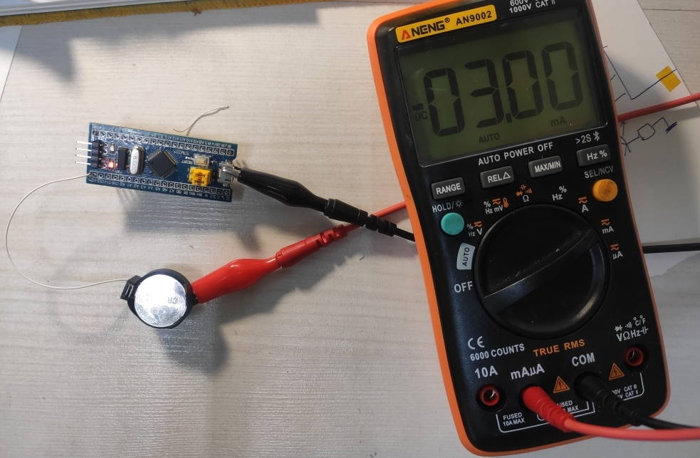

Питания на ножке Vbat нет, vbat c VCC не звониться. Когда плата запитана ток на батарейке 0, как только отключаю питания 3 мА. Может кто то замерить свой ток на батарейке ?
Может диод “наоборот” стоит?
как “звоните” ? тестируйте в режиме проверки диодов. причем в обе стороны
Ни одного диода, кроме светодиодов на синей пилюле нет …

Я помню, что у меня на “синей таблетке” была такая же проблема - от батарейки на пине VB работал не только часовой осцилятор, но и основной чип.
По моему разумению, там должен быть диод полярностью от VCC к VB, чтобы обратно ток не шел. Если не прав - поправьте.
Провел эксперименты, никакого диода не нашел.
Пин VBAT платы как ему и положено идет на чип, ни с GND ни с VCC ничего не прозванивается ни в ту ни в другую сторону.
В разрыв между VBAT и CR2032 поставил амперметр, который показал ноль :thinking:

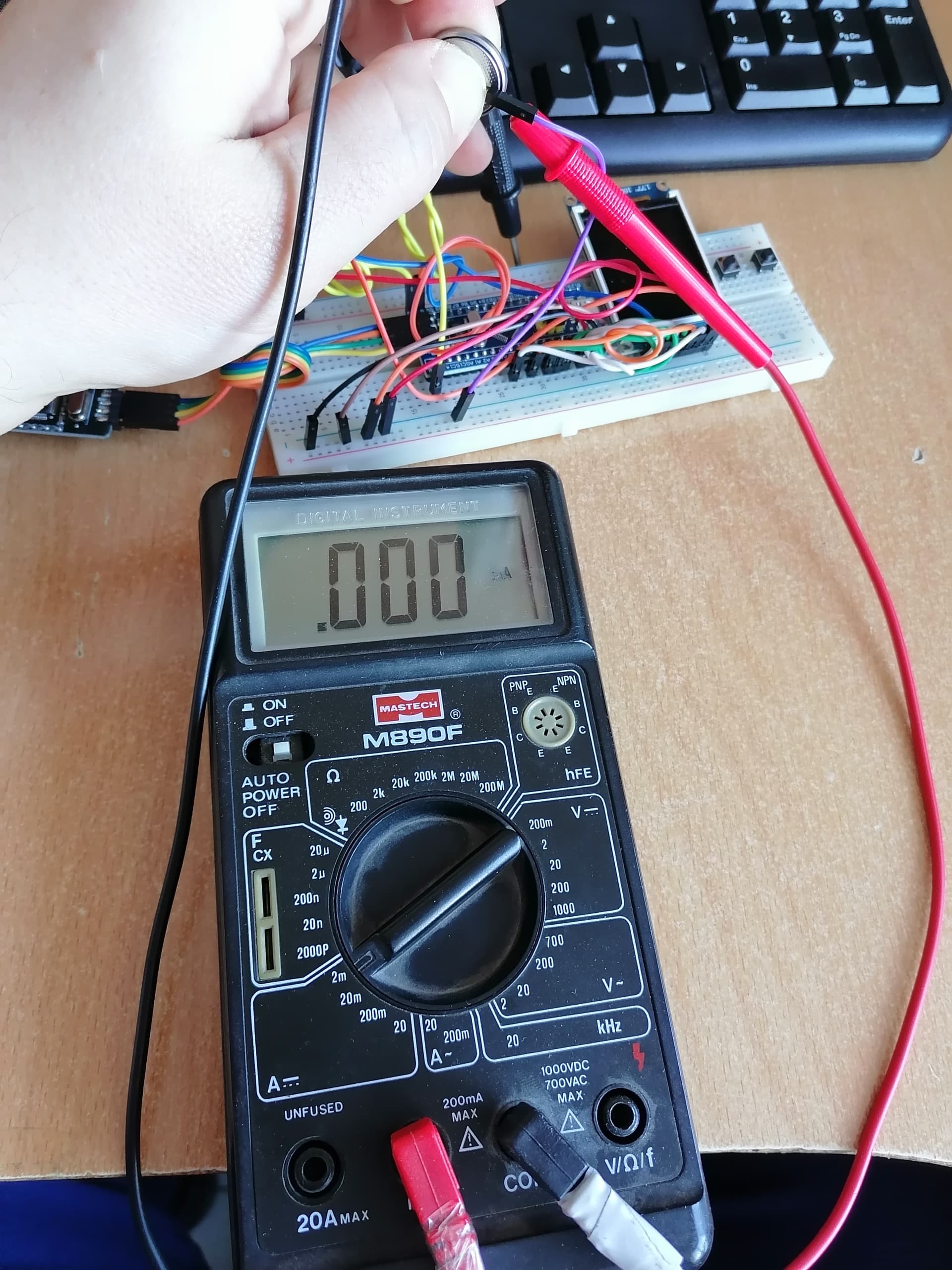

Update: RTC при включении МК не запущен, поэтому и показывает видимо ноль, сейчас изолентой попробую колхоз сделать, прилепить батарейку и запустить часы.
У меня вот так
И питание на VCC = ~2v
Фокус замера тока при запущенном RTC не удался, мой прибор упорно показывает потребление = ноль от батарейки CR2032, пошел читать даташит.
это очень много, попробуйте купить плату другого продавца.
