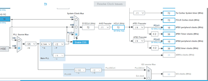

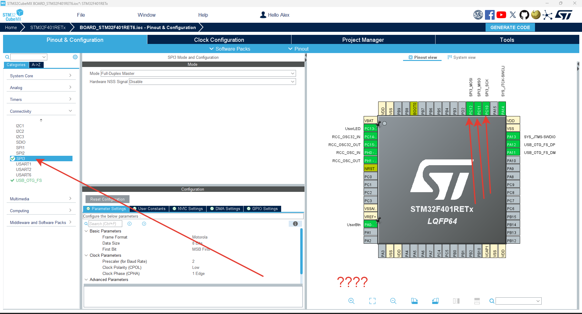

Меня сейчас другое интересует какого такого библиотека TFT не хочет работать на камне 401RET на SPI1, на SPI2 работает, при этом на F103CBT работает на обоих )))
PS софтовый на пинах SPI1 работает
PPS хардовый в камне исправен, заливаю через ардуино иде, SPI1 работает
я пользуюсь только Ардуино ИДЕ
выходит да, проще сделать в ARDUINO IDE хотя приноровился уже в кубе, это жеж с непривычки и ложки дерьма не съешь )))

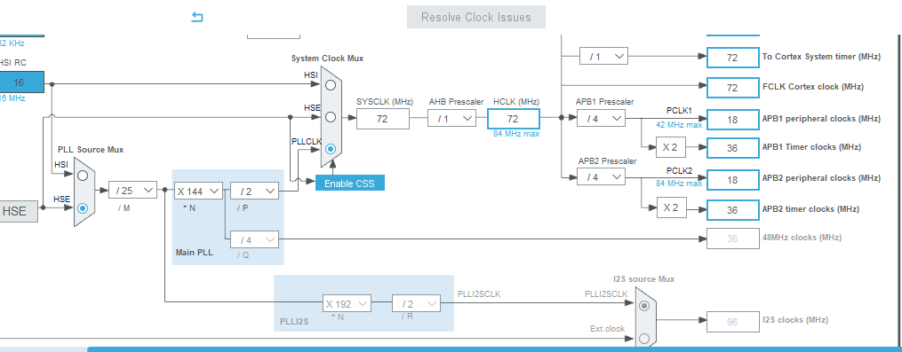

ну дык эмпирическим путем надо выяснить, чем SPI1 на 401, отличается от 103 камня.
отличается от SPI2…ну так попытался убрать, ан нет
ну так давай картинку от 103-го еще)
там все по умолчанию было, зачем картинка если есть настройки в main, я же говорю на 401 на SPI2 работает и софтовый на пинах SPI1 тоже, с генераторами я поигрался и с RC и кристал и частоты, не работает и всё, нужна плата с другим камнем, 407 к примеру, надо искать, где-то была и тогда станет ясно (быть может)

софтовый на пинах SPI3 заработал, хардовый нет тоже, если частоту на шине снизить, тут какой-то секрет есть )))
Странно spi2 и spi3 сидят на одной шине и dma, но я думаю до dma ты еще не добрася.
Ты там хендел то spi везде нужный подкидываешь? И ремапа случайно нет?
На каких ногах spi3? По умолчанию?
MOSI - PB5 SCK - PA3
Поигрался с предделителем, снова SPI3 хардовый не работает, может камень глючный
