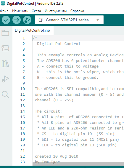

Дай думаю посмотрю, а как из IDE Бэкпилл программируется и определяется, то, что есть режим DFU - хорошо, но вот в остальном как-то не задалось у ST
                       STM32CubeProgrammer v2.15.0
USB speed   : Full Speed (12MBit/s)
Manuf. ID   : STMicroelectronics
Product ID  : STM32  BOOTLOADER
SN          : 328634423237
DFU protocol: 1.1
Board       : --
Device ID   : 0x0433
Device name : STM32F401xD/E
Flash size  : 8 MBytes (default)
Device type : MCU
Revision ID : --
Device CPU  : Cortex-M4
Memory Programming ...
Opening and parsing file: DigitalPotControl.ino.bin
  File          : DigitalPotControl.ino.bin
  Address       : 0x08000000
Erasing memory corresponding to segment 0:
Erasing internal memory sectors [0 1]
erasing sector 0000 @: 0x08000000 done
erasing sector 0001 @: 0x08004000 done
Download in Progress:
File download complete
Time elapsed during download operation: 00:00:01.240
RUNNING Program ...
  Address:      : 0x8000000
Start operation achieved successfully

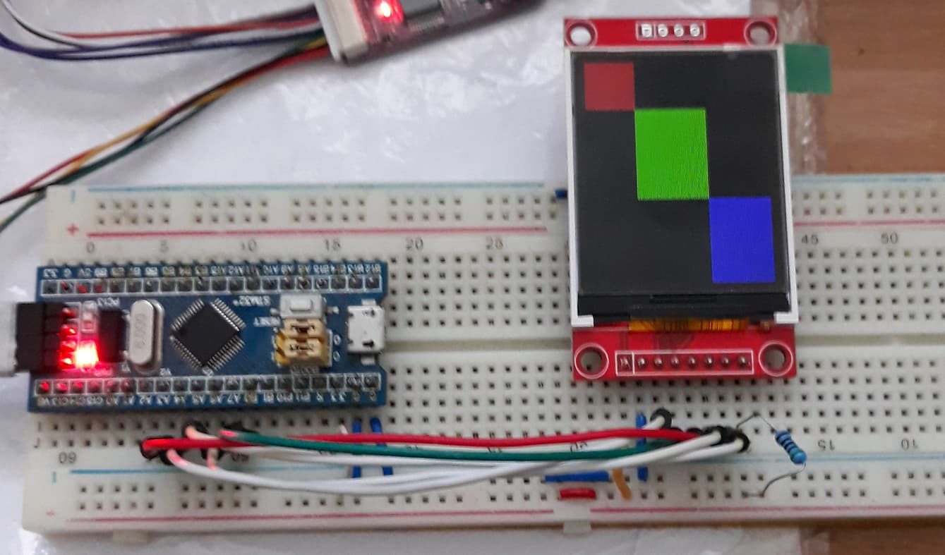

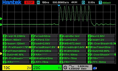

вообще-то я посмотрел что там по умолчанию с SPI, 2,63MHZ всего, на avr и то 4Mhz )))
Это где там😳 смотрели?
Залил пример для SPI, смотрел на осциллографе, выходы на A5 и A7
время приема лекарств…
Есть такой регист в настройке SPI: SPI_CR1_BR
Вот пример для STM32F103C8T6

точность по частоте мне не принципиально из каких соображений по умолчанию была выбрана столь низкая? Для avr по умолчанию 4 мегагерц если не ошибаюсь
ну ведь можно сделать сколько позволяет reference manual
можно что угодно, я просто поинтересовался почем взяли столь низкую, залез в библиотеку, пишут, что не удалось обеспечить совместимость c avr, видимо взяли вниз )))
