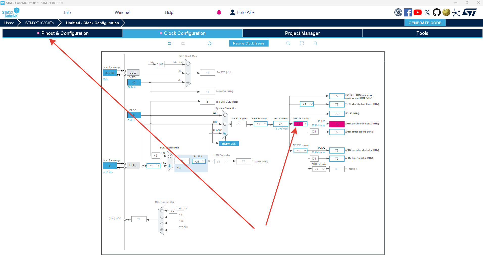

а на картинке clock config красного нет? там частоты шин в норме?

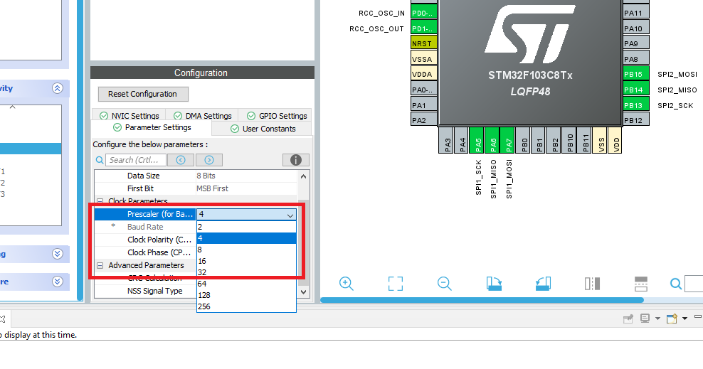

Вот жешь ересь какая-то ))) По умолчанию стоит прескаллер = 2, поставил 4 - всё “по зеленело”. Причем назад 2 поставить уже не даёт )))
Причем у SPI2 прескаллер = 2 ))

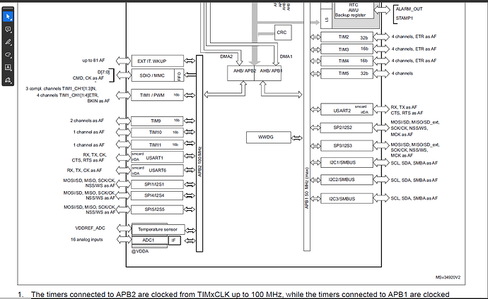

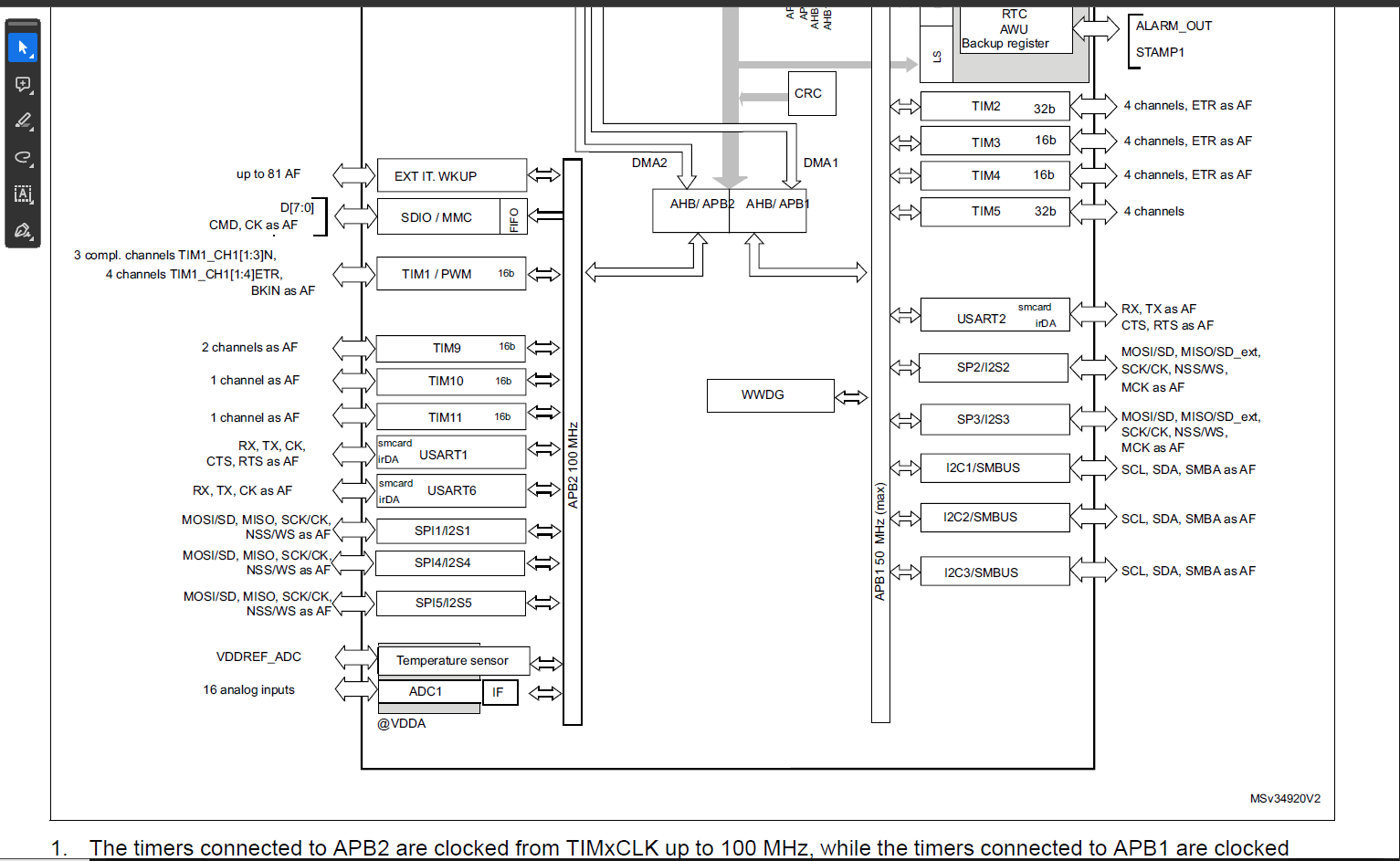

Потому что СПИ1 и СПИ2 тактируются от разных шин и предельная частота у них отличается в 2 раза
этот же ответ и @andycat - попробуйте шину SPI2, на ней, если правильно помню, частота вдвое выше
не, у 411 насколько я понял именно SPI 1 тактируется от APB2 - 100 мгц

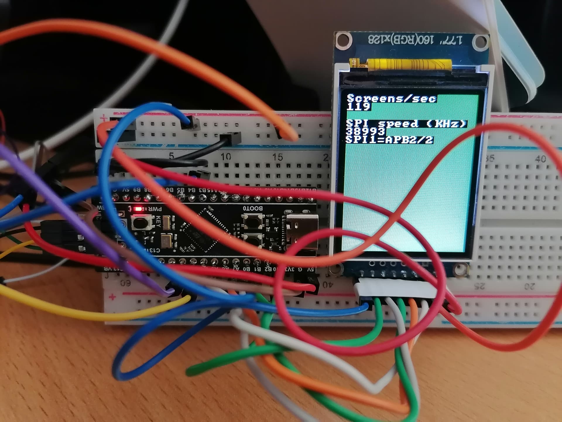

какая то непонятная страннось, вывел в лог регистры, все пересчитал, все норм, но нет нужной скорости. Буду искать осциллограф + лог анализатор.
Start! CLK = 99999984
RCC->CR 0x3037c83
RCC->CFGR 0x100a
RCC->PLLCFGR 0x2440180c
loop begin
А это кому ответ был?
указание где ошибку искать
короче зря я грешил на свои руки и на контроллер :thinking:
все там нормально со скоростью SPI, судя по всему само выполнение кода тормозит отправку данных
убрал строку в процедуре заливки данных
while (!(SPI1->SR & SPI_SR_TXE));
скорость поднялась до 38.993 МГц
P.S. Сейчас смотрю свои старые проекты, я всегда для дисплеев DMA использовал, поэтому никогда на такие грабли не попадал.

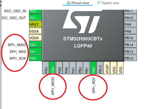

на платах с высокоскоростным SPI два пина задействуют, под квитирование аднака
че?
просьба перевести на русский.
так вроде на чистом русском, не?
нет.
в моем случае чем должен помоч лишний пин квитирования?
ну может быть он и есть, может его даже можно использовать, только зачем? если и так все работает. И да, вопрос есть ли он на интерфейсе дисплея…
я так далеко не вникал, но по логике, пока там не появится разрешающий сигнал нечего гнать информацию в устройство, к примеру ну кинул ты ему пакет, а он его принял?
