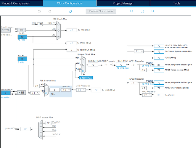

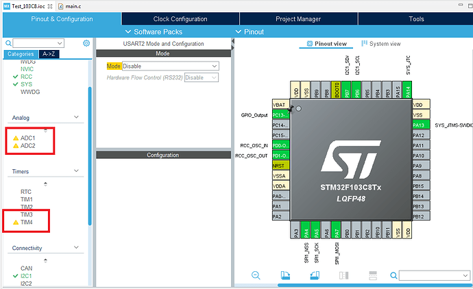

Не пойму - что не так? Что не нравится?
С клоками что-то накосячил
Нет. Вообще мимо.

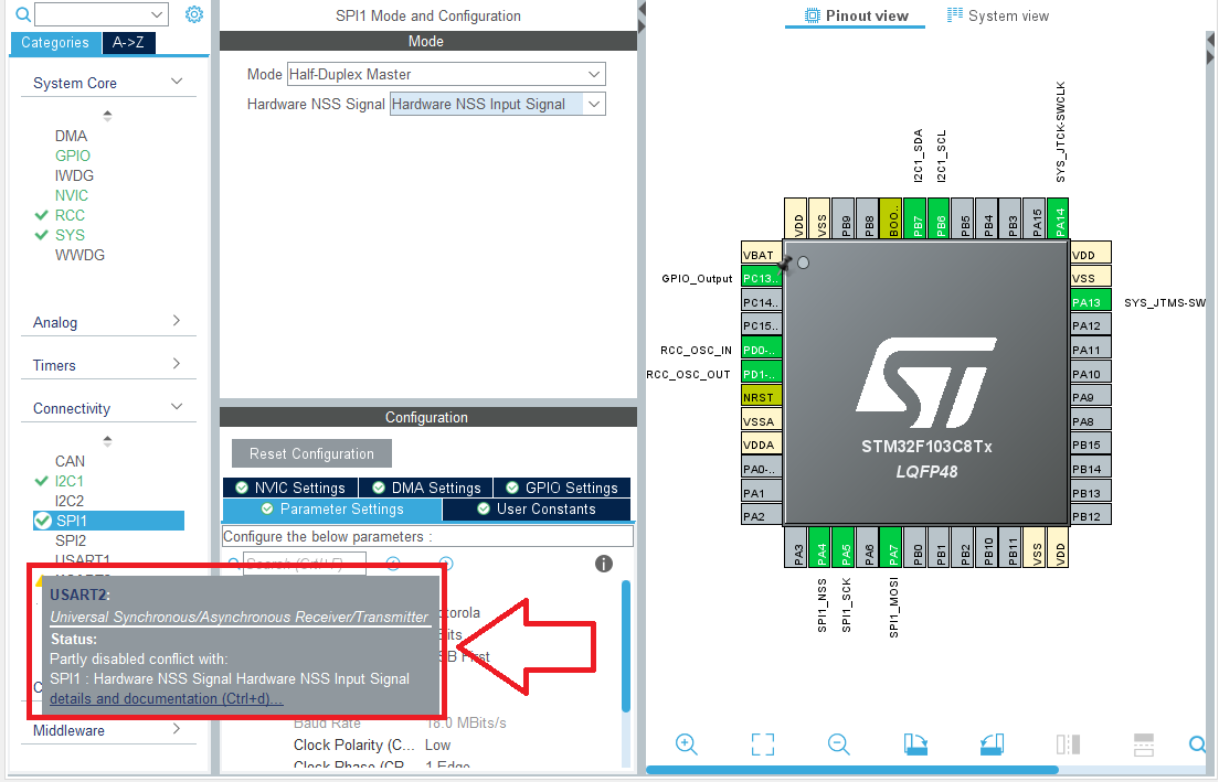

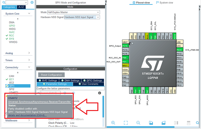

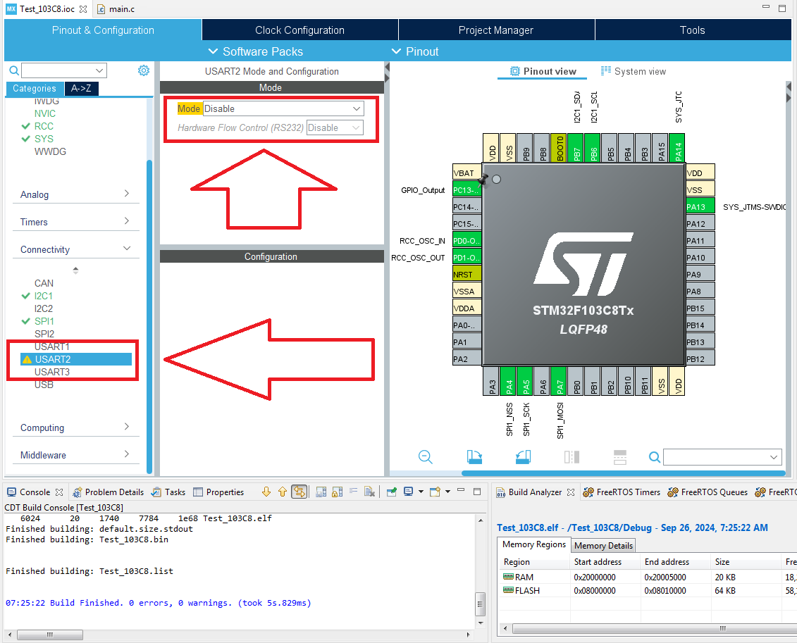

Разобрался. Конфликт с настройками SPI1...
Но в чем конфликт, если USART2 выключен? Не понял еще…
ты как всегда в своём репертуаре, у меня нет никаких конфликтов, ты просто клоки готовить не умеешь
В каком месте?
Ну что? Нашел в каком месте я не правильно CLOCK настроил?
Ну а тем временем я, мягко говоря, в #ху

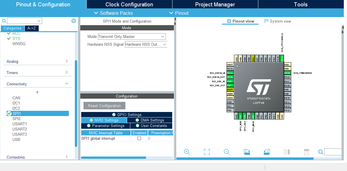

Создал в IDE еще один такой же проект, настроил конфигурацию так же как в первом. Сохранил / с генерировал. Всё отлично.
Открываю настройки первого проекта - тоже всё в порядке.
Что такое было - видимо и не узнаю… )))
ЗЫ: @ua6em , проверяй настройки CLOCK’ов тщательнее…
ЗЫ2: Вроде бы имеется копия первого проекта “со знаком”. Сейчас поищу…

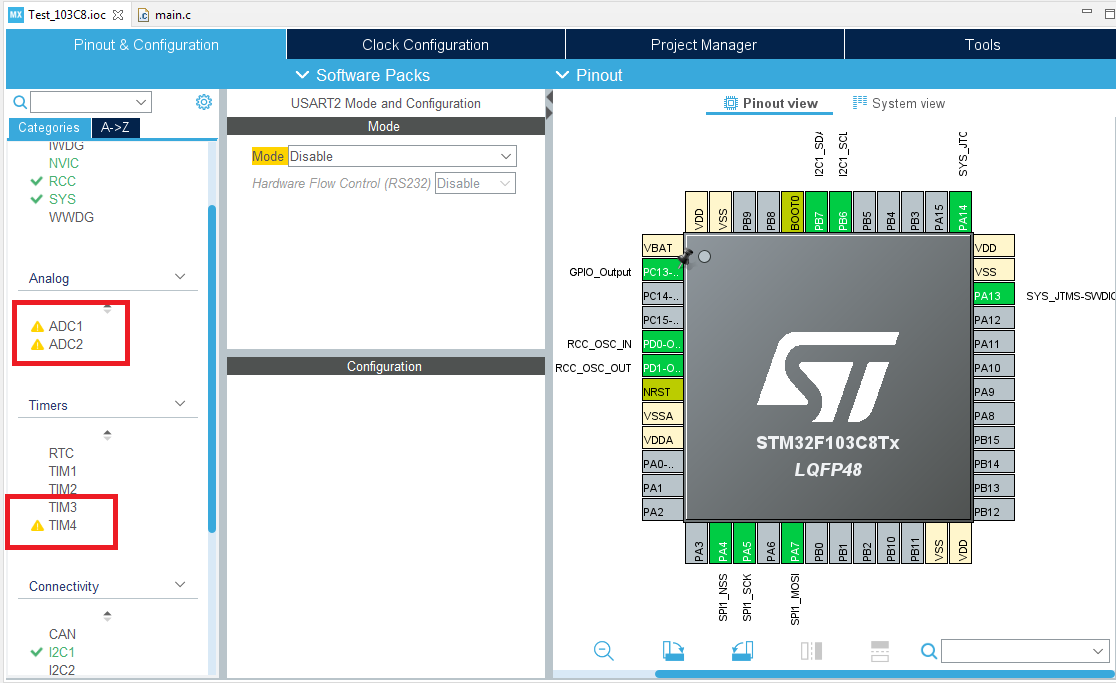

Кому интересно:
Какой-то “чумовой проект” получился)))
гляну попозже.
дык вроде черным по англицки пишет - конфликт пинов
Но пины то разные… И тем более о каких конфликтах может идти речь, если выключено?
желтым это предупреждение, мол нельзя будет использовать ком порт в синхроном режиме, патамушта нога занята хардварной ногой NSS интерфейса SPI1
