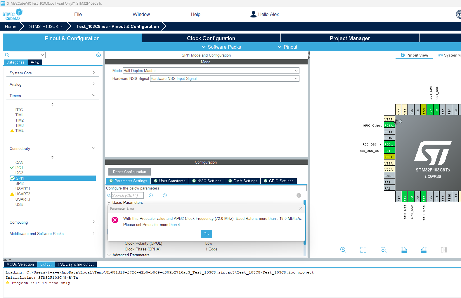

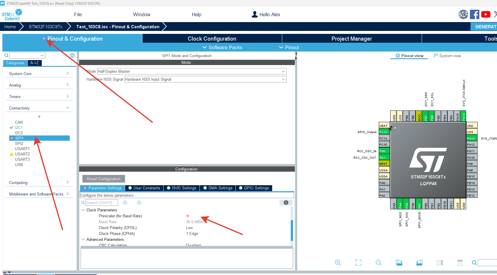

наводи мышу на эти желтые/красные там всплывающие подсказки везде
качнул твой файл
про SPI там тоже понятно пишут)
У меня и стоит 4…
SPI1 зелененький, значит включен.
вот открываю что ты выложил, ниче не трогаю))
Хм, ну это же копия (старая). Видимо в той “версии” я еще не настраивал делитель у SPI ))
Да, но точно с такими же настройками у другого проекта всё отлично…
значит отличаютс, чудес не бывает.

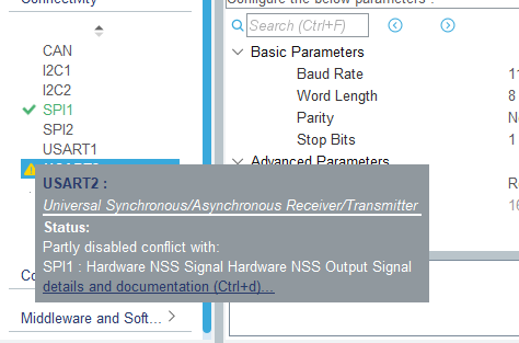

открываем первую картинку, видим что PA4 имеет кучку функций, оно и конфликтует
сейчас у себя попобую повторить ошибку
тут нет ничего кримиального
просто назначив в SPI хардварный сигнал выбора чипа, ты лишил другие интерфейсы микроконтроллера некоторых своих возможностей, вот они и желтеют.
ну да, если NSS SPI1 задействовать то будет конфликт
тщательно проверьте все настройки периферии и все будет ОК
только если использовать UART2 в синхроном режиме, патамушта ему будет нужна еще одна нога, которая сейчас занял NSS.
в асинхронном (обычном) режиме будет работать без проблем
еще раз, если интерфейс пожелтел, значит есть ограничение на его работу, если красный, тут полный конфликт и использовать его не получится.
конечно, я ж и написал - тщательно проверить все параметры периферии.
