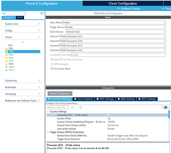

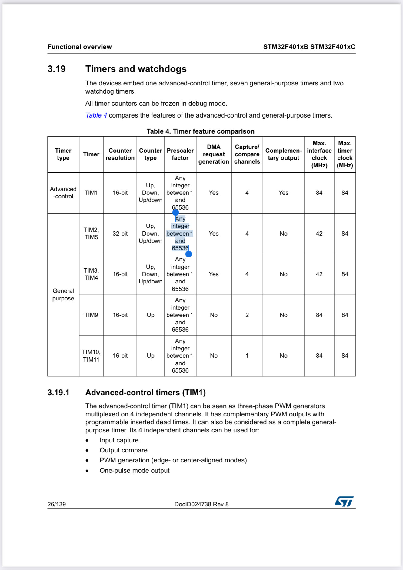

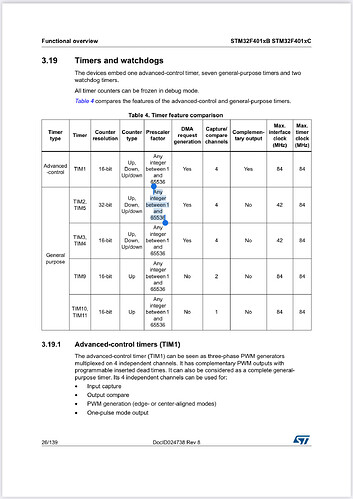

Выделенное опечатка или я чего-то не понимаю?
Что не так? То что не с нуля?

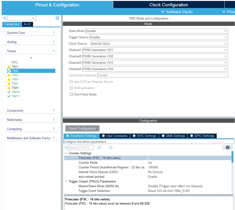

таймер 32 битный а диапазон как у 16 битного
опять в лужу?
прескалер от регистра перезагрузки не отличаешь?

Я думал, что у 32х битного таймера шире диапазон прескалера. Хотя, наверное, просто «гоню» :smiley:
нее попутал просто :grinning:
а вот кто гонит, уже стало понятно!

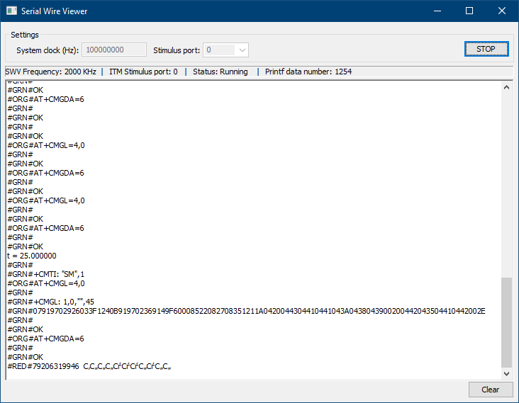

Коллеги, никто не видел отладчик/просмотрщик STM32 Serial Wire Viewer чтоб русский UTF-8 мог отображать?
А если через putty?
а он умеет? никогда бы не подумал, это же не COM Порт.
