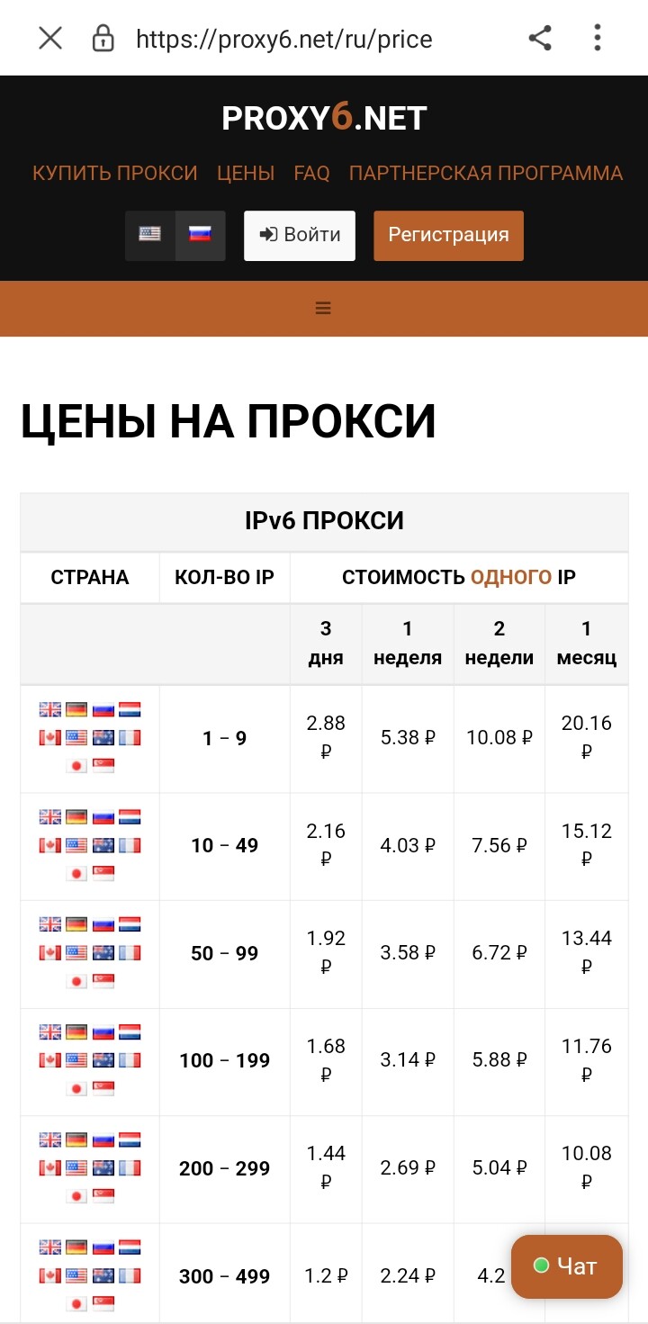

маньяки, заведите прокси (я завел PROXY6.net), пропишите в настройках IDE , FINDER и MX.
и забудьте про геморрой с обновлениями и новыми репами.

всего то 100р в месяц.
Более чем демократично.
А скорость как?
Ааа, так это пресловутое VPN! Теперь поняна.
ну не 100 Мбит/с конечно )))
ну, терпимо.
когда прям пулей, когда подтормаживает.
