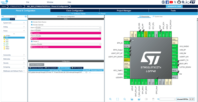

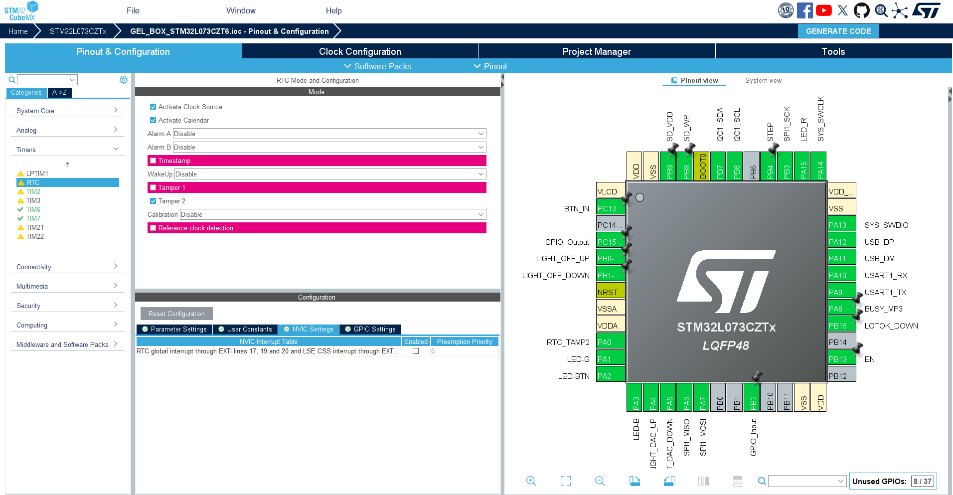

Етить его мать!!!
Контроллер от weact заблокировал )))
Забыл включить serial debug и теперь target not found.
В прошлый раз так же было, но st-link Utility мк увидел и стер. А сейчас и он подключиться не может (((
Что делать?)) Куда бежать??)) Жалко мк, хороший (и дорогой) был… ))
ресет жмакай при попытке соединится st-link Utility
либо вывод ресет от программатора тащи на контролер и играйся с настройками
ST-LINK Utils “соединятся после сброса”.
еще один способ, в прошивке включить сериал-дебуг и залить ее по COM порту.
st это не те контролеры которые в аут навсегда отправить можно.
