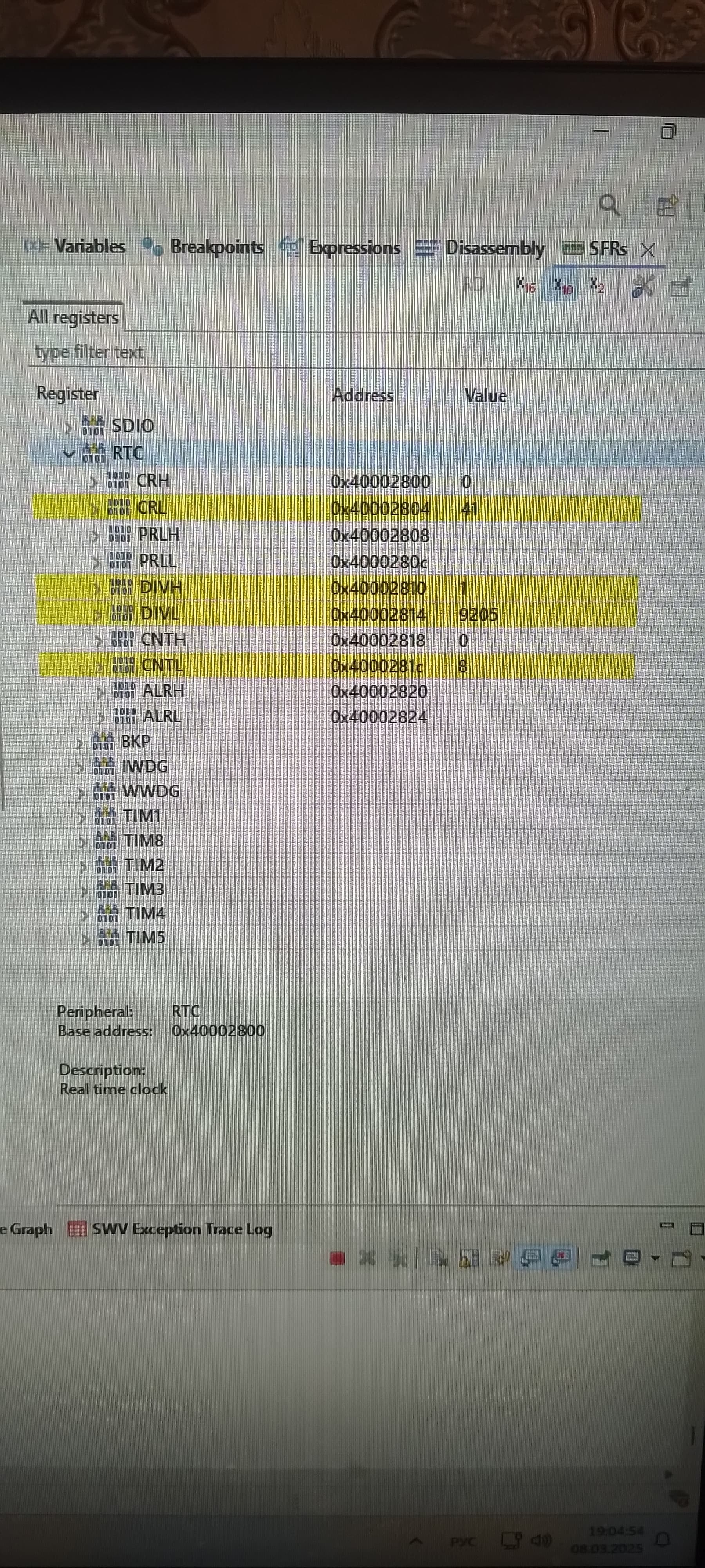

DIVH и DIVL я так понимаю предделитель RTC?
Так вот, он у меня меняется при каждом шаге отладки. RTC_IRQHndler не срабатывает.

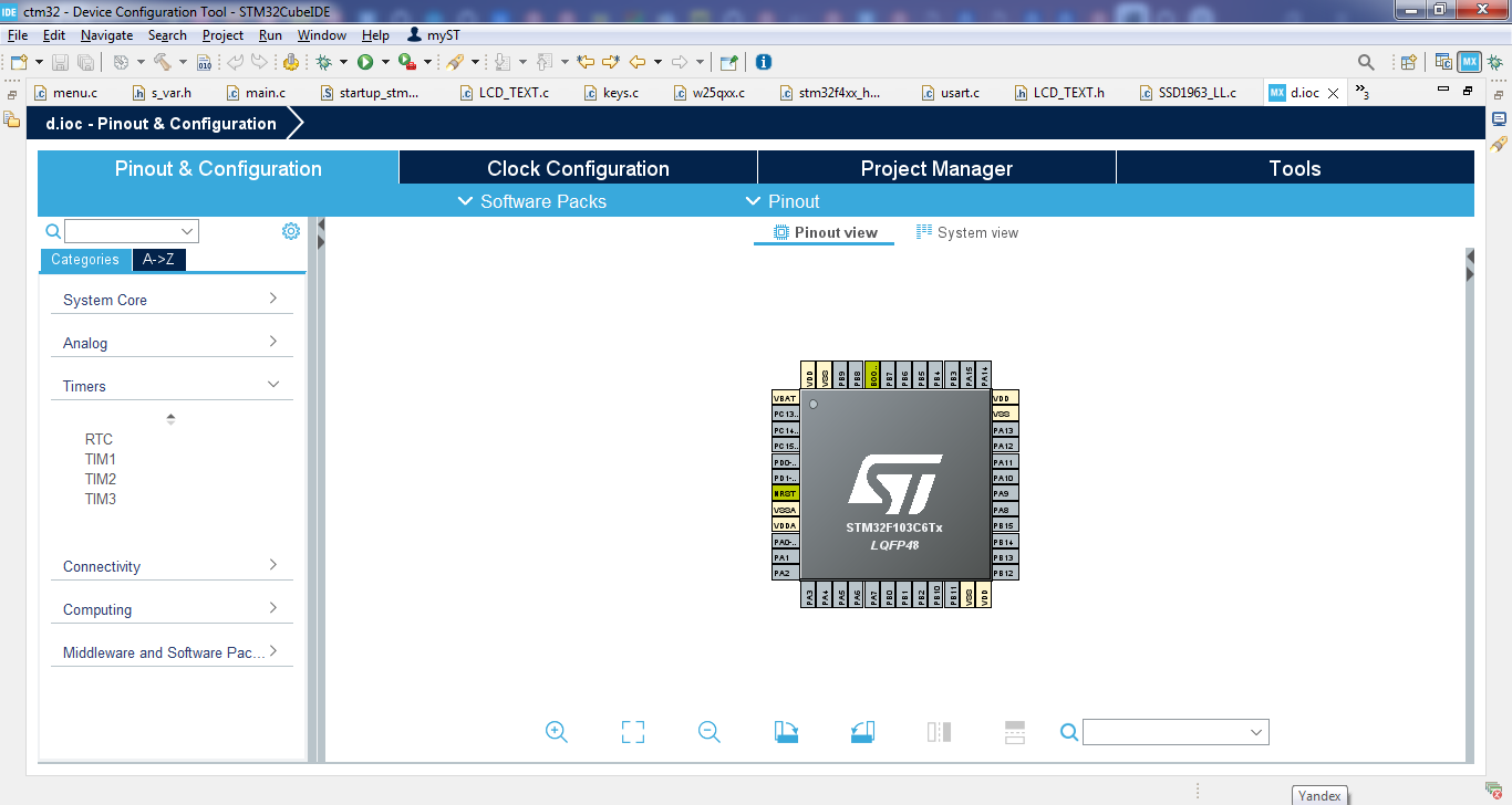

Таймеров целых 14 штук. Походу что-то пошло не так с репозиторием, т.к. МК stm32f103C6T6, там 3 таймера. Версия IDE 1.18.0
У меня 3
Выбрал паке 1.8.0 с патчем до 1.8.4

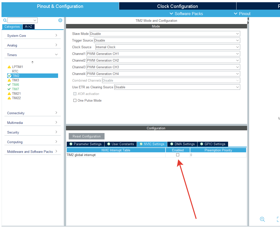

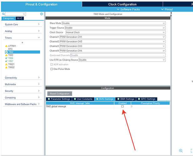

Докладываю: с RTC пока не разобрался, решил попробовать TIM2(просто на него палец попал). Целый день потребовался чтобы понять что конфигуратор MX не запускает таймер и не разрешает прерывания. Сейчас под вечер разобрался, включил, разрешил и заработало. Меня обескураживает необходимость вручную в обработчике сбрасывать флаг прерывания.
Все дела делаю через LL, думаю так правильней.
не запускает, да, и прально делает, а вот по прерываниям, может забыли тут галку?

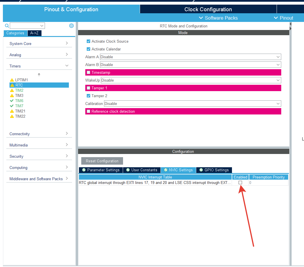

RTC тоже так же
