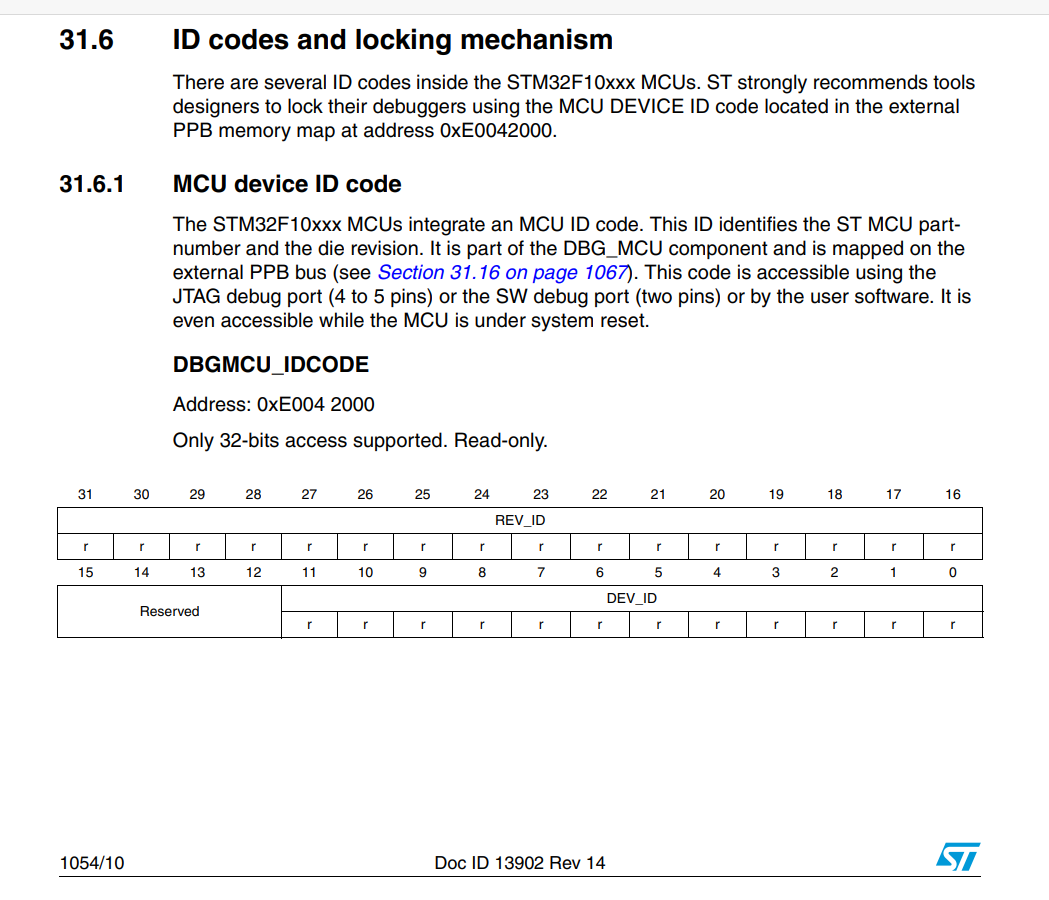

кто-то из нас (я или референс мануал врёт), видимо я и чип имеет DeviceID 0x10006431 а не 0x431, который отображается всеми мыслимыми и немыслимыми программами
13:56:52 : V2J37S7
13:56:52 : Connected via SWD.
13:56:52 : SWD Frequency = 4,0 MHz.
13:56:52 : Connection mode : Normal.
13:56:52 : Debug in Low Power mode enabled.
13:56:52 : Device ID:0x410
13:56:52 : Device flash Size : 128KBytes
13:56:52 : Device family :STM32F10xx Medium-density

ты нижнюю строчку прочитал? а теперь весь датащит проштудируй, на предмет какой размерности DeviceID
если тут не увидел, что он 12 бит

вы че блин спорите ни о чем, вопрос был что ID вообще не читается в нормальном режиме F103.
программисту достаточно мельком глянуть на мой и всё будет ясно, к чему слова, как только открыл рот уже неправда )))
ну я же показал, что читается прямым считыванием, ты показал что читается средствами на уровень выше, выяснили жеж, что это их лживый HAL, недаром к нему у тебя было такое скептическое отношение )))

а как оно тогда читает в нормальном режиме?
Что я не так сделал?

не передернул питание.
получишь 0х00, вот о чем был разговор.

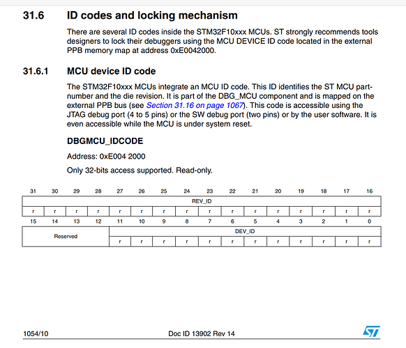

открываю страницу 1089 RM0008
MCU device ID code
The STM32F10xxx MCUs integrate an MCU ID code. This ID identifies the ST MCU partnumber and the die revision. It is part of the DBG_MCU component and is mapped on the
external PPB bus (see Section 31.16 on page 1102). This code is accessible using the
JTAG debug port (4 to 5 pins) or the SW debug port (two pins) or by the user software. It is
even accessible while the MCU is under system reset.
Only the DEV_ID(11:0) should be used for identification by the debugger/programmer tools.
DBGMCU_IDCODE
Address: 0xE004 2000
Only 32-bits access supported. Read-only.
т е я как я понимаю - оно всегда должно работать и Debug mode вообще тут ни при чем. Считать можно любыми средствами и оно всегда будет корректным.
PS. Но в любом случае надо пробовать, и конечно без всяких прокладок в виде HAL.
