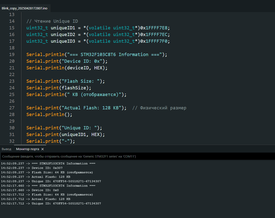

ты бы выход настраивал хоть
нате

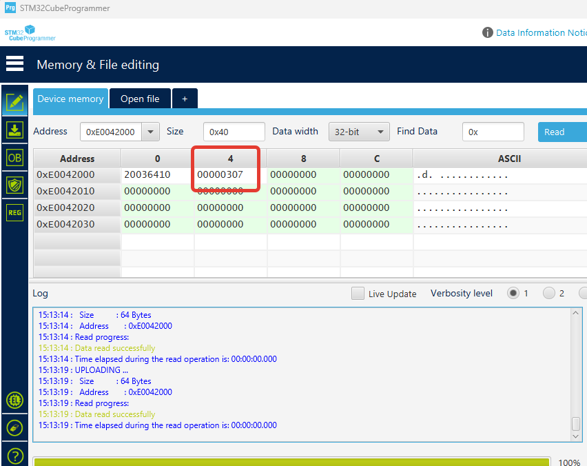

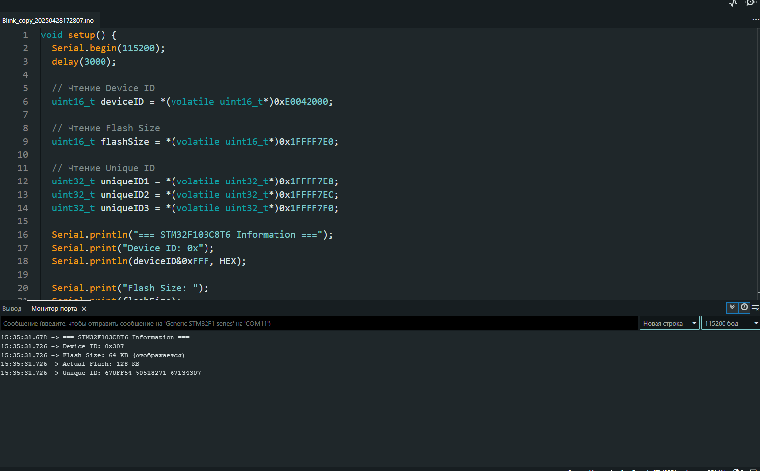

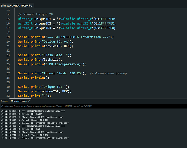

второй вывод после передергивания питания на блюпил
блюпил питается от усби, программатор подцеплен тремя проводками CLK DIO Земля.

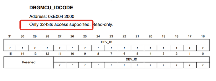

и что за код такой 0х307? лживые ардуины?
подключайся))
понятно че он читает
этак как так?
  pinMode(PC13, OUTPUT);
  Serial.begin(115200);
  // Чтение Device ID
  uint16_t deviceID = *(volatile uint16_t*)0xE0042000;
  // Чтение Flash Size
  uint16_t flashSize = *(volatile uint16_t*)0x1FFFF7E0;
  // Чтение Unique ID
  uint32_t uniqueID1 = *(volatile uint32_t*)0x1FFFF7E8;
  uint32_t uniqueID2 = *(volatile uint32_t*)0x1FFFF7EC;
  uint32_t uniqueID3 = *(volatile uint32_t*)0x1FFFF7F0;
  Serial.println("=== STM32F103C8T6 Information ===");
  Serial.print("Device ID: 0x");
  Serial.println(deviceID, HEX);
  Serial.print("Flash Size: ");
  Serial.print(flashSize);
  Serial.println(" KB (отображается)");
  Serial.print("Actual Flash: 128 KB");  // Физический размер
  Serial.println();
  Serial.print("Unique ID: ");
  Serial.print(uniqueID1, HEX);
  Serial.print("-");
  Serial.print(uniqueID2, HEX);
  Serial.print("-");
  Serial.println(uniqueID3, HEX);
  if (deviceID == 0x410) {
    Serial.println("✓ Устройство подтверждено: STM32F103C8T6");
  digitalWrite(PC13, !digitalRead(PC13));
  delay(300);
это сырой ещё код был )))

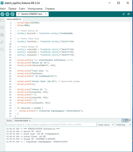

я тя для этого и спросил, выложи код который не сырой.
Вить, а тебя это не напрягает?
“никогда я жадным не был…” (c) известно чья

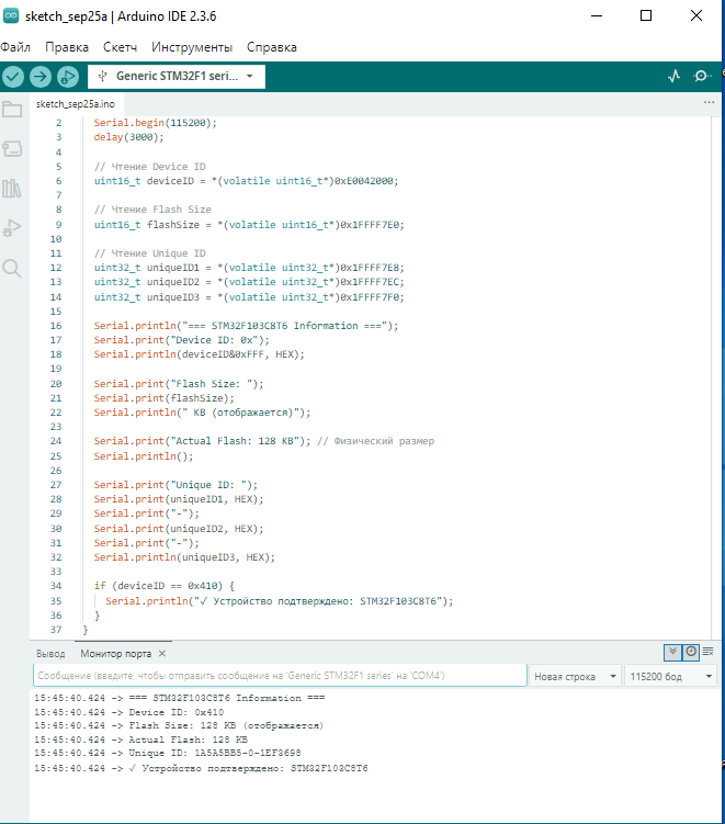

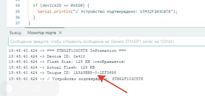

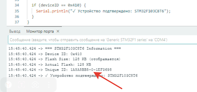

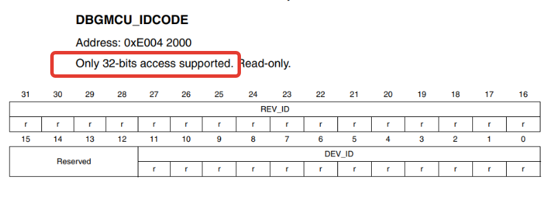

  delay(3000);
  // Чтение Device ID
  // Чтение Unique ID
  Serial.println(deviceID&0xFFF, HEX);
  Serial.println();
  Serial.print("-");
  Serial.print("-");
неправильные пчёлы и неправильный мёд у тебя, взрослый мальчик сам разберёшься почему )))
вот 100500, ну или у меня руки правильные

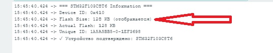

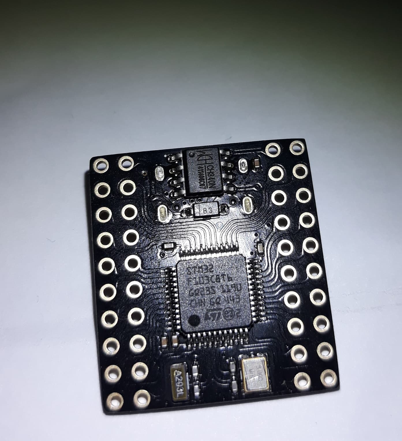

Тут в другом суть из STM32F103C8хх в рабочем режиме считать можно, дока пишет что нельзя
сдается мне, это у тебя не STM32F103C8хх
а памяти откуда то 64т то 128?
чета мутишь ты опять там…
64 это я новую плату пытал 22х25мм с чипом CH340, шьётся через родной UART там точно не STM хотя замаркирован как STM
будь любезен, хочется понять…
Их есть у меня, а чё делать - не знаю :grinning_face:
И я б уже тут засумневался
ну взять его код и прошить, потом питание передернуть и лог скинуть
Ну вот хоть код появился.
Осталось аддон уточнить. :roll_eyes:
