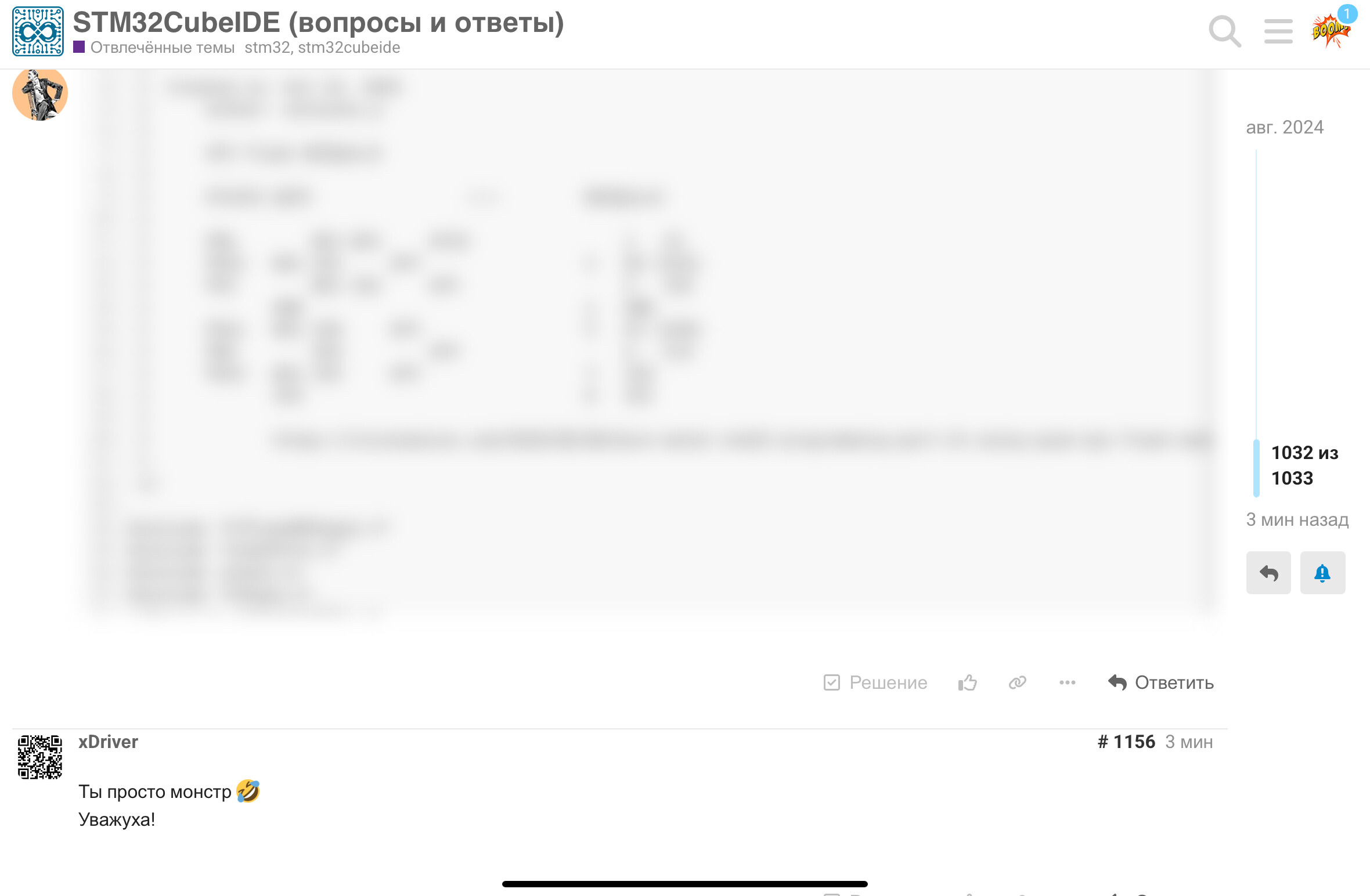

А что за прикол с последним кодом? Какие-то «порно-ограничения»? По возрасту? Раз 15 обновлял - одно и тоже:
Я тоже, пару раз тыкнул, муар пропал.
Волшебник блин, только не продавай «волшебные бобы» малолетним девочкам ))))
ЗЫ: А почему такое вообще? Вопрос открытый. Может даже в тему работы форума?
тест
Тест пройден.
Похоже @andycat напорнокодил :grinning_face:
Я с телефона как то криво вставил, потому и такой результат, какое то полу скрытое отображение.
Обновил свой пост STM32CubeIDE (вопросы и ответы) - #1159 от пользователя BOOM чтобы было понятнее о чем я )))
