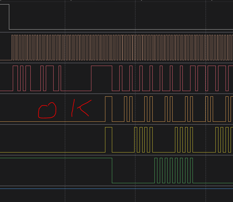

Решил здесь вопрос разместить, туплю или че го то не понимаю.
Итак, есть STM32H743, STM32CubeIDE, пилю QuadSPI для флэш памяти W25Q64, кусок кода - тестирование записи и чтения сектора.

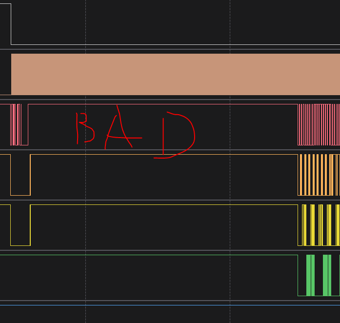

есть три закомментированные строки, если расскомментировать любую из них, или все → полностью ломается чтение сектора, причем где то / как то на аппаратном уровне.
вот так нормально читается:
Как объявление переменной в коде в принципе может ломать функционал?
выравнивание сбивается?

Пробовал разные типы, ничего не меняется.
Про выравнивание была мысль ![]()
А наверное же есть у компилятора общая настройка выравнивать все переменные?
