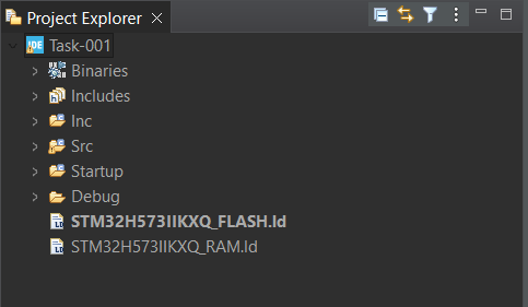

Пока идут платы решил установить STM32CubeIDE (v2.0.0) и STM32CubeMX (1.16.1)
Все установилось, по отдельности запускается, все хорошо. Но вот прочитал такое - что если создавать проект в IDE то в корне проекта создается файл с расширением .ioc и автоматом подгружается STM32CubeMX для конфигурации чипа.

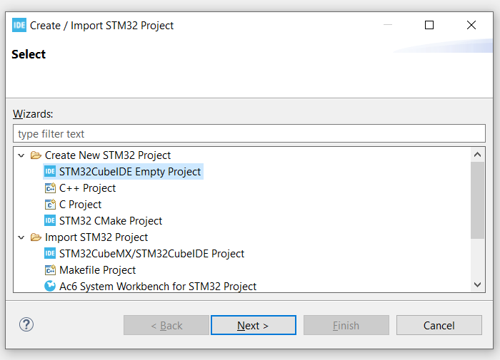

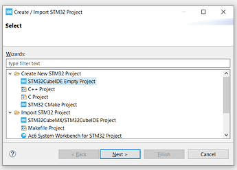

Создаю, выбираю чип проект создается но .ioc файл не генерится и STM32CubeMX не открывается.
Почитал инет. Можно ставить STM32CubeMX двумя способами. 1 это как отдельное приложение и 2 это из STM32CubeIDE
Ставил по разному, не вызывается и все.

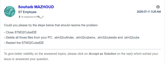

Еще почитал инет, нашел 2 решения проблемы. 1 это
Пробовал не помогает.

Но если смотреть на скрин выше то плагин STM32CubeMX в STM32CubeIDE у меня установлен, правда не 1.16 а 1.15, но это уж какой ставит система, я там выбрать не могу. Но не смотря на это не работает.

короче, с версии 2.0 внутреннюю интеграцию отменили.
стираешь все к черту)
ставишь последний STM32CubeMX и уже потом последний STM32CubeIDE.

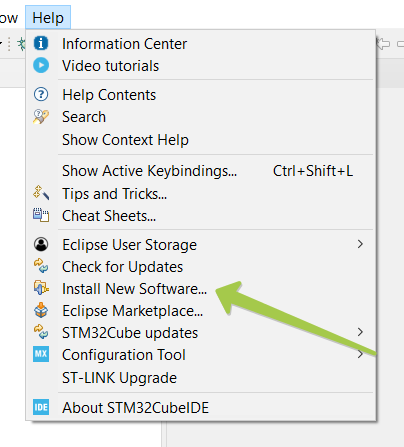

В меню Help → Updates ставите галочки напротив нужного софта и нажимаете Install. Там можно ставить несколько версий минор-мажор и в меню CodeGenerator выбирать нужную. Выбираем в генераторе нужную нам IDE и генерим код. Если предупреждений не было - уже хорошо.
