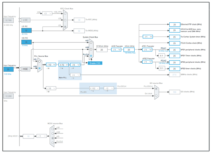

STM32F411 настройка тактирования
плата по ссылке:
на вывод PB0 подаю частоту 1000 гц от внешнего генератора. Таймер 2 настроен на счет импульсов системной шины. Если тактирование брать напрямую от внешнего кварца то частота ровно 25000000 плюс минус 1 гц. То есть он работает от внешнего кварца правильно. Вот код для этого.

но если я пытаюсь включить работу от внешнего кварца с использованием PLL то у меня тактирование переключается на внутренний генератор и частота равна 94.8 мгц и меняется на несколько кгц. Вот код где я пытаюсь настроить PLL

При этом на экран выводится
HSE ON
SWITCH TO HSE
PLL ON
SWITCH TO PLL
SYS=94867568
PLL=201540E
Где у меня ошибка в настройке PLL?

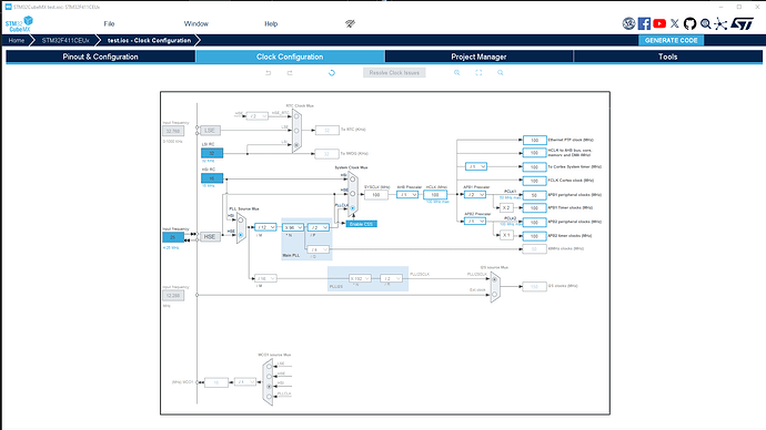

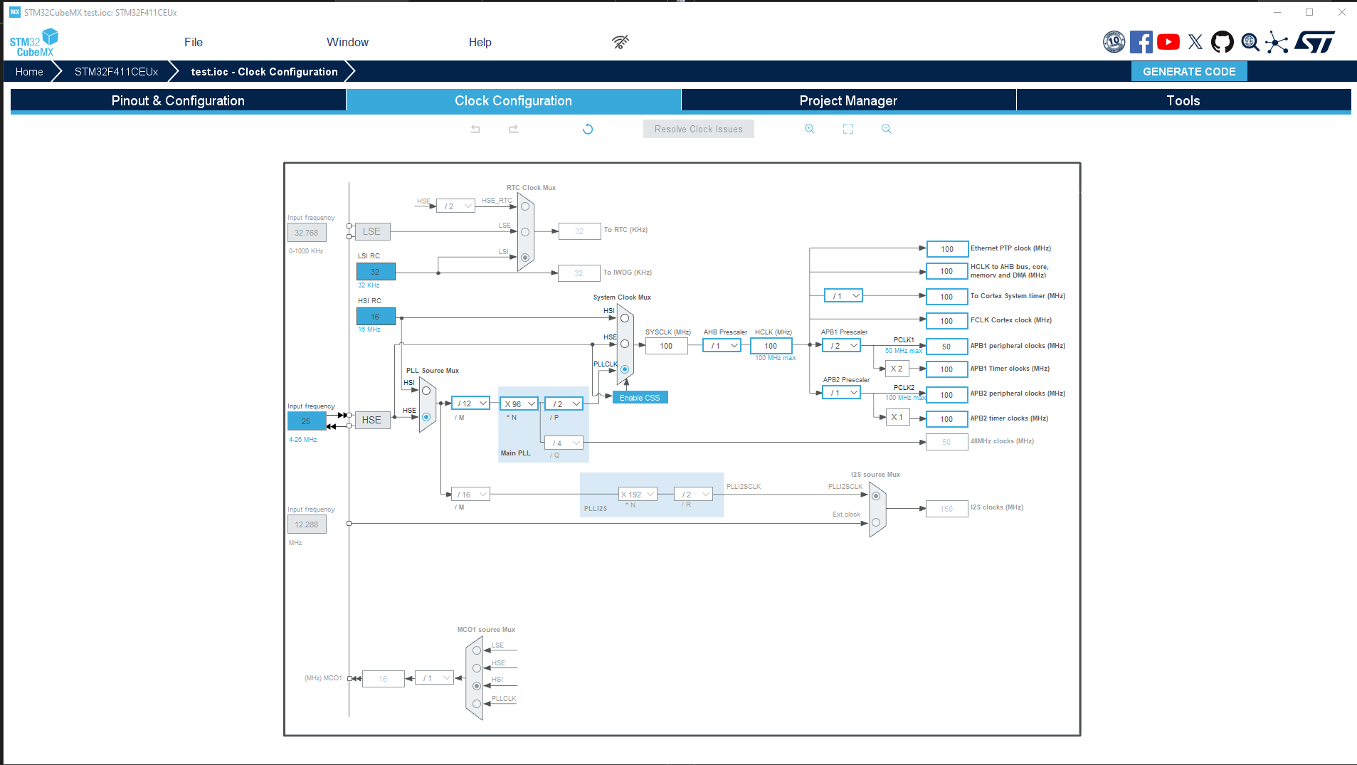

int STM32F411CEU6startHSErcc(void) {
	FLASH->ACR |=FLASH_ACR_LATENCY_3WS; // VOS[1:0] = 0x11, the maximum value of fHCLK = 100 MHz. 3 WS (4 CPU cycles)
	RCC->CR |= RCC_CR_HSEON; // HSE ON
	int StartUpCounter; // wait counter
	for(StartUpCounter=0; ; StartUpCounter++) { // wait ON
	    if (RCC->CR & RCC_CR_HSERDY) break; // HSE is ON
	    if (StartUpCounter > 0x1000) { // timeout
	    	RCC->CR &= ~RCC_CR_HSEON; // HSE OFF
	    	return 1; // exit bad HSE
	RCC->CR &= ~RCC_CR_PLLON; // PLL OFF
	RCC->CFGR &= ~RCC_CFGR_HPRE_DIV1; // AHB -> 0xxx: system clock not divided -> 100MHz
	RCC->CFGR |= RCC_CFGR_PPRE1_DIV2; // APB1 -> 100: AHB clock divided by 2 -> 50MHz
	RCC->CFGR &= ~RCC_CFGR_PPRE2_DIV1; // APB2 -> 0xx: AHB clock not divided -> 100MHz
	RCC->CFGR |= RCC_CFGR_SW_PLL; // 10: PLL selected as system clock
	RCC->PLLCFGR &= ~RCC_PLLCFGR_PLLM; // PLLM=0
	RCC->PLLCFGR |= RCC_PLLCFGR_PLLM_2; // PLLM=12
	RCC->PLLCFGR |= RCC_PLLCFGR_PLLM_3; // PLLM=12
	RCC->PLLCFGR &= ~RCC_PLLCFGR_PLLN; // PLLN=0
	RCC->PLLCFGR |= RCC_PLLCFGR_PLLN_5; // PLLN=96
	RCC->PLLCFGR |= RCC_PLLCFGR_PLLN_6; // PLLN=96
	RCC->PLLCFGR &= ~RCC_PLLCFGR_PLLP; // PLLP=0 -> div 2 // 00: PLLP = 2
	RCC->PLLCFGR |= RCC_PLLCFGR_PLLSRC_HSE; // PLL source set HSE
	RCC->CR |= RCC_CR_PLLON; // PLL ON // result = 25MHz / 12 * 96 / 2 = 100MHz
	    if (RCC->CR & RCC_CR_PLLRDY) break; // PLL is ON
	    	return 2; // exit bad PLL
	f4setPC13led(1);
	RCC->AHB1ENR |= RCC_APB1ENR_PWREN;
	return 0; // good

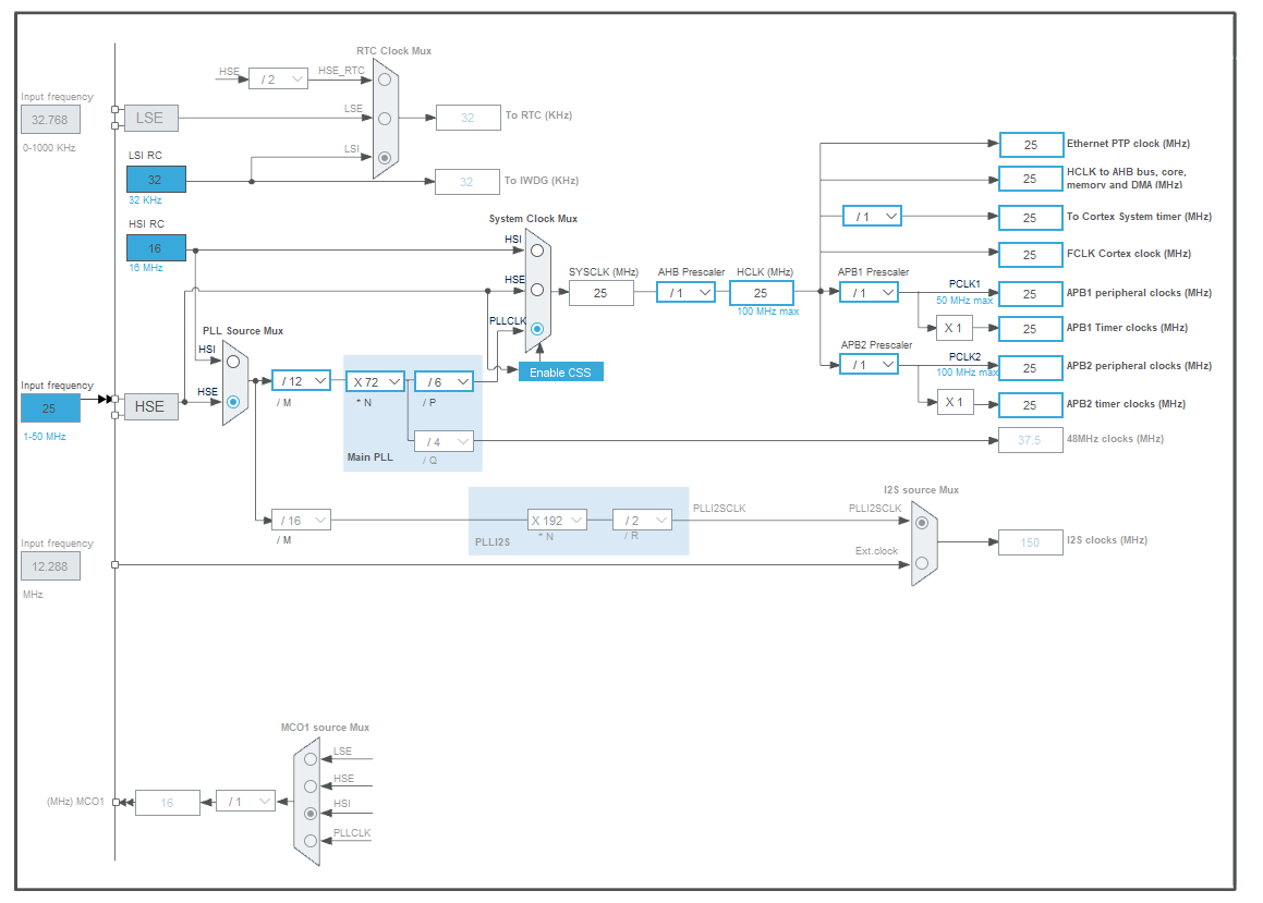

Внес изменения в код. Но все равно не работает. Значение CFGR=7 SYS=25000000 PLL=C406000. По крайней мере хоть PLL стал меняться.

я даже в куб загнал, не понимаю какие проблемы у него :thinking:
void SystemClock_Config(void)
  RCC_OscInitTypeDef RCC_OscInitStruct = {0};
  RCC_ClkInitTypeDef RCC_ClkInitStruct = {0};
  /** Configure the main internal regulator output voltage
  __HAL_RCC_PWR_CLK_ENABLE();
  __HAL_PWR_VOLTAGESCALING_CONFIG(PWR_REGULATOR_VOLTAGE_SCALE1);
  /** Initializes the RCC Oscillators according to the specified parameters
  * in the RCC_OscInitTypeDef structure.
  RCC_OscInitStruct.OscillatorType = RCC_OSCILLATORTYPE_HSE;
  RCC_OscInitStruct.HSEState = RCC_HSE_ON;
  RCC_OscInitStruct.PLL.PLLState = RCC_PLL_ON;
  RCC_OscInitStruct.PLL.PLLSource = RCC_PLLSOURCE_HSE;
  RCC_OscInitStruct.PLL.PLLM = 12;
  RCC_OscInitStruct.PLL.PLLN = 96;
  RCC_OscInitStruct.PLL.PLLP = RCC_PLLP_DIV2;
  RCC_OscInitStruct.PLL.PLLQ = 4;
  if (HAL_RCC_OscConfig(&RCC_OscInitStruct) != HAL_OK)
    Error_Handler();
  /** Initializes the CPU, AHB and APB buses clocks
  RCC_ClkInitStruct.ClockType = RCC_CLOCKTYPE_HCLK|RCC_CLOCKTYPE_SYSCLK
                              |RCC_CLOCKTYPE_PCLK1|RCC_CLOCKTYPE_PCLK2;
  RCC_ClkInitStruct.SYSCLKSource = RCC_SYSCLKSOURCE_PLLCLK;
  RCC_ClkInitStruct.AHBCLKDivider = RCC_SYSCLK_DIV1;
  RCC_ClkInitStruct.APB1CLKDivider = RCC_HCLK_DIV2;
  RCC_ClkInitStruct.APB2CLKDivider = RCC_HCLK_DIV1;
  if (HAL_RCC_ClockConfig(&RCC_ClkInitStruct, FLASH_LATENCY_3) != HAL_OK)
    Error_Handler();
