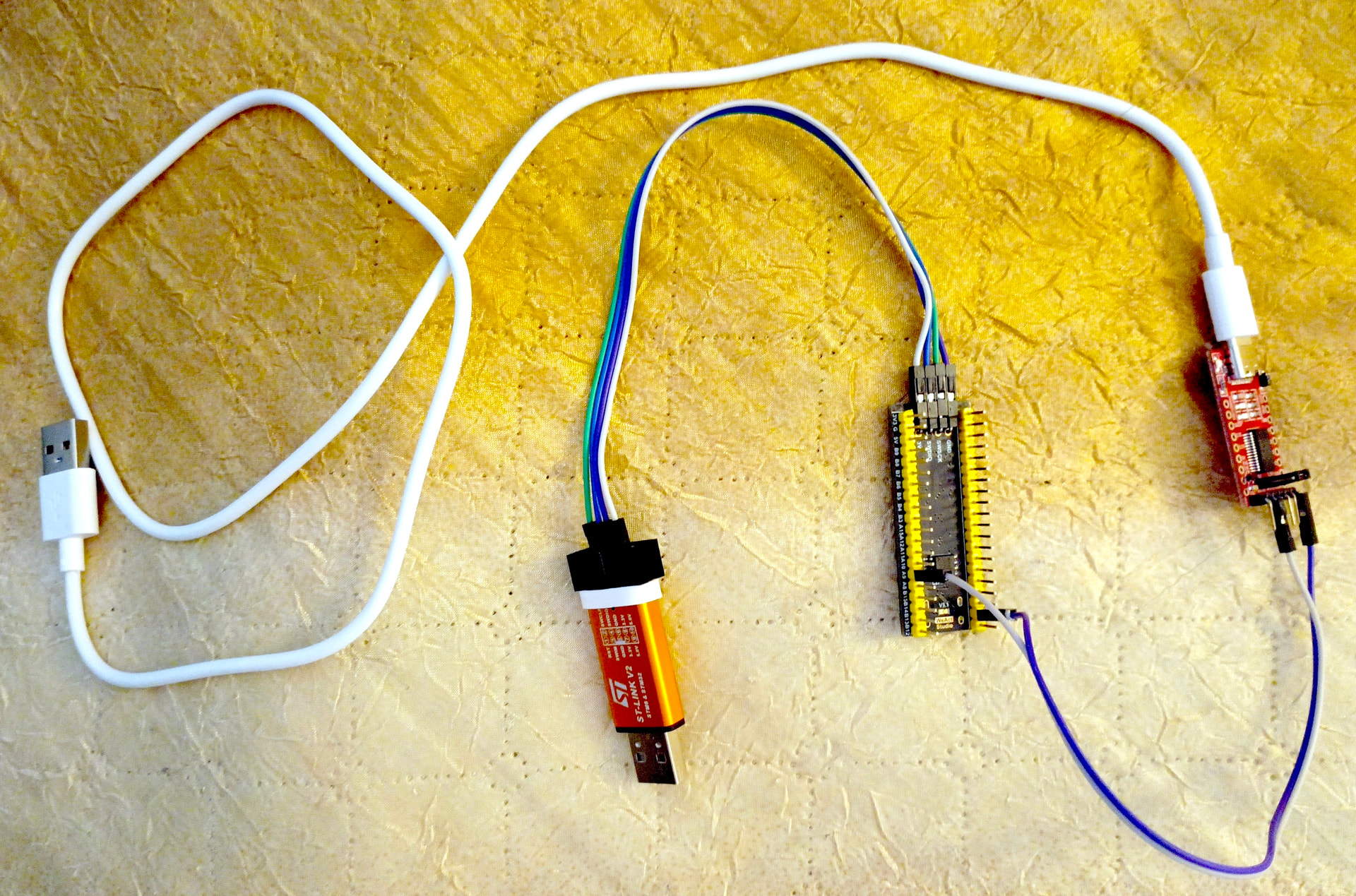

Добрый день всем!
Никак не могу добиться вывода в СОМ порт тестового сообщения.
Имею STM32F411 Blackpill + USB-UART FT232RL.
Вот фото подключения :
Спойлер
Скетч:

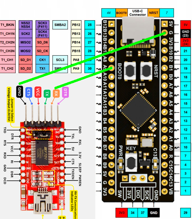

Т.е. от конвертера идет земля и RX на 9-ю ногу СТМ.
Скетч - стандартный тестовый на вывод текста и моргалка.
Конвертер рабочий - проверил петлевым соединением.
Сама СТМ тоже рабочая - в вышеприведенном проекте светодиод то моргает как надо но текст нигде не могу увидеть.
Кстати, я где то читал, что окно вывода в arduino ide не работает как надо, поставил putty, пока безрезультатно…

UnDrew:
фото подключения :
вы умудрились сфоткать так, что ни на одной плате не видно номеров пинов.
Какой аддон СТМ используете?
я боюсь ты шьешь стм в конфигурации
и весь вывод Serial улетает в VCP, после прошивки подключи стм32 по кабелю usb появится порт в системе и может там найдешь свой вывод.
я не знаю как ардуино иде разгребает сериалы
попробуй у себя поменять на Serial1
или на Serial2 и потыкаться в usart2 (РА2)
MMM
23.Июнь.2026 08:32:39
4
PA9 PA10 - на СТМ-овском аддоне это именно Serial, а не Serial1
И если я не ошибаюсь, включение-выключение USb не должно влиять на вывод на физические пины UART.
Хотя да, попробовать Сериал1 или 2 (сменив пины, разумеется) - хорошая идея, чтобы совсем избавится от влияния настроек USB

“Какой аддон СТМ используете?” - это не понял.
Соединено так:
Спойлер
BOOM

Ну как ты плату выбираешь покажи.
Я присоединяюсь к совету xDriver: поиграть с Serial1 и Serial2, а также поиграть опциями компиляции.
UnDrew
24.Июнь.2026 06:19:20
8
Добрый день всем! В итоге решилось как и предлагал товарищ xDriver - при подключенном USB-UART FT232RL комп видел порт COM4, а при подключенном по USB STM комп видел его как COM3. По итогу конвертер вообще не нужен для вывода в СОМ порт. Всем большое спасибо за участие!

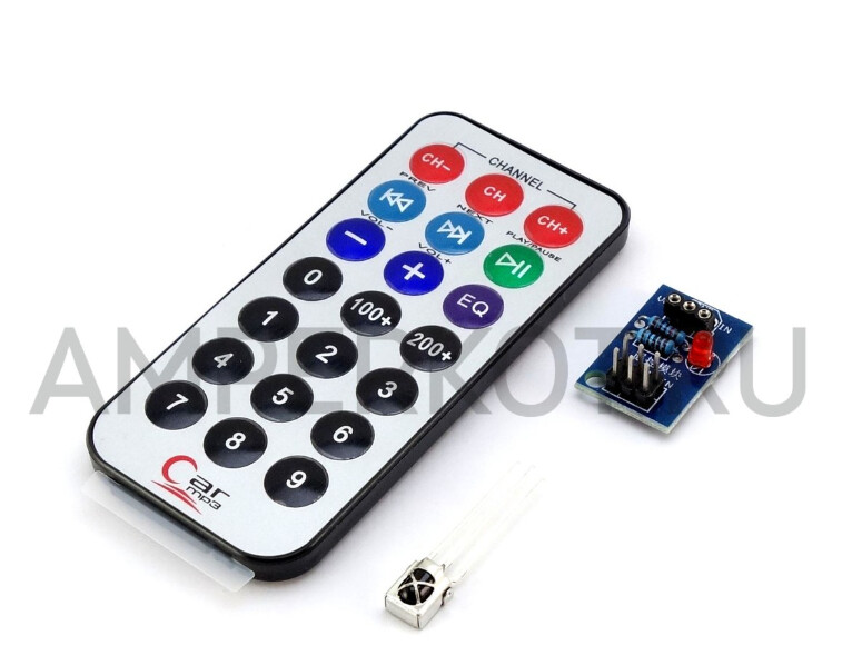

Теперь нужно разобраться с подключением IR пульта ду - такого
Спойлер
Пока что при подключенном модуле постоянно горит красный светодиод и на COM порте нет никаких принятых сигналов, видимо что то не так подключил, хотя там 3 провода, два из которых земля и 3,3В Ж)))
Код, наверное, написать надо
