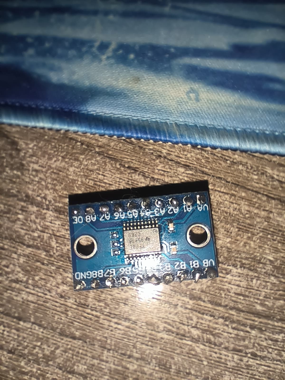

Кстати, вот такой подойдёт TXS0108E? Заранее спасибо
Гм… Как вы форум читаете? По диагонали что ли…
Я же в #29 ссылку именно на него давал!
ТС не читатель )))
Ок, ладно понял, спасибо

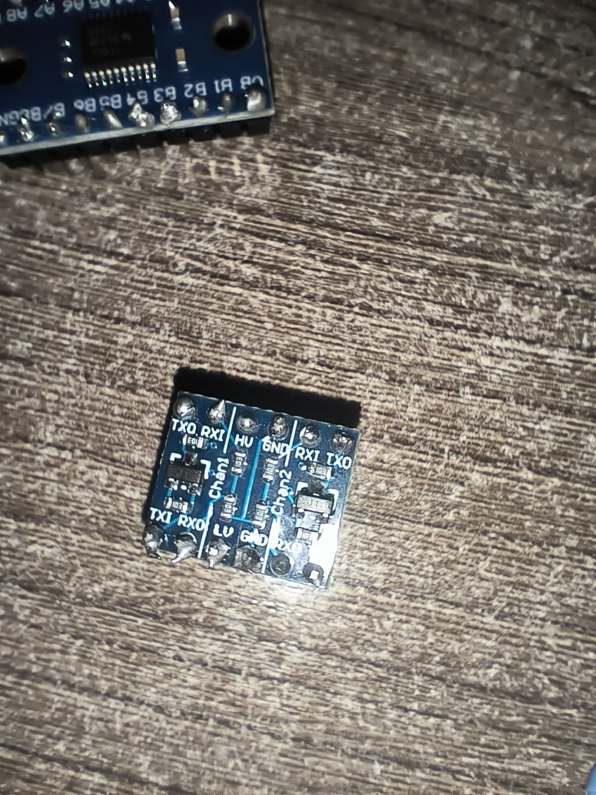

Итак, я купил преобразователи уровней, но вот не задача, оба работают очень странно. Суть проблемы: преобразователь напряжение конвертирует, но почему то сигнал не идëт, чтобы точно увидеть проблему, брал провод для питания дисплея (+5в), и подключал к выводу конвертера, а на вход подключал провод с напряжением 3.3в и если смотреть по мультиметру напряжение, то всë хорошо и по идее на дисплей идëт +5в, но это почему то не так, подсветка дисплея не включается. А преобразователь мне нужен, чтобы уравнять напряжения на i2c линии. Что делать в этом случае? Йото преобразователей
