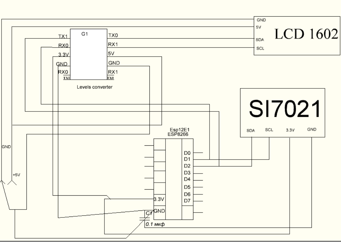

Столкнулся с проблемой подключения двух устройств на одной I2c линии, а именно SI7021(3.3в) и Lcd 1602
Там ещё и питание датчика через конденсатор идёт, поди переменкой запитывается :slightly_smiling_face:
Подаётся, приглядитесь
Троль?) Не может так тупить человек. На схеме явно видно.
И? Ну допустим на земле висит и что?
Что значит “и что”??? О какой работе схемы речь, если тут вообще ничего не запитано?
? Чего?
Да ни чего. Мимо проходил)

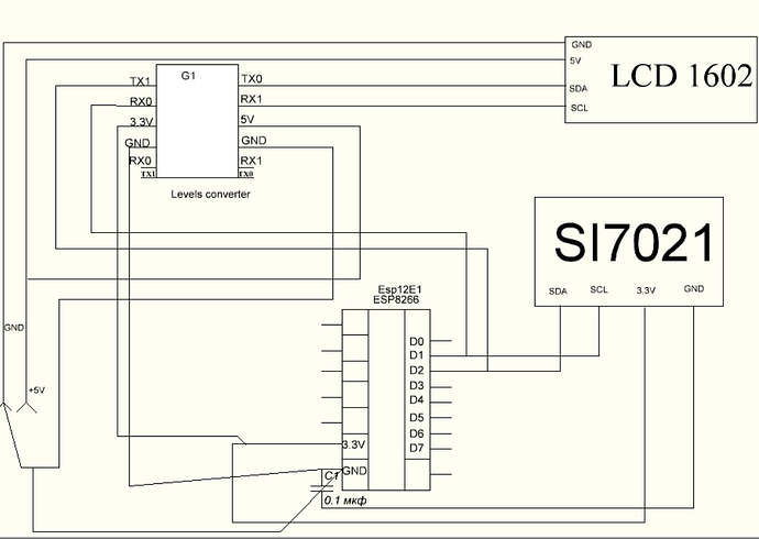

У него где брошка - там перёд стрелки, там вход.
Поменял.
Признаю ошибку
В любом случае конвертер из 5в не делает 3.3в. Он конвертирует уровни сигналов, а не напряжение питания. Ставь стабилитрон какой-нить на 3.3в хотя бы для проверки. Я хз сколько ЕСП потребляет.
Так у меня же как раз сигналы конвертируются. А “стабилитрон” это что, просто я ещё новичок в радиотехнике, не особо во всём разбираюсь
Не потянет, нужна понижайка
На всяких платах Ардуино стоит ams1117 вроде, но он слабенький. А вообще лучше dc-dc импульсник step-down. Например mini360.
Можно извратнуться и ваще резистивный делитель замутить) если БП достаточно мощный.

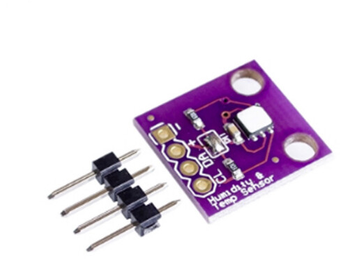

А потом окажется, что там и девкит готовый и датчик с кренкой. Может стоит попросить фото( не сильно надо, но так, “тупо поржать”(с))
Так, нужна понижайка?
Чего именно? Кстати на датчике SI7021 есть перемычка, которую нужно распаять, для подключения последовательно датчиков. Это нужно делать?
А кто ж кроме вас ответит? У нас тут хрустальные шары на техобслуживании, какие у вас модули, на мне ведомо
? Я кидал уже, вот такой модуль SI7021
