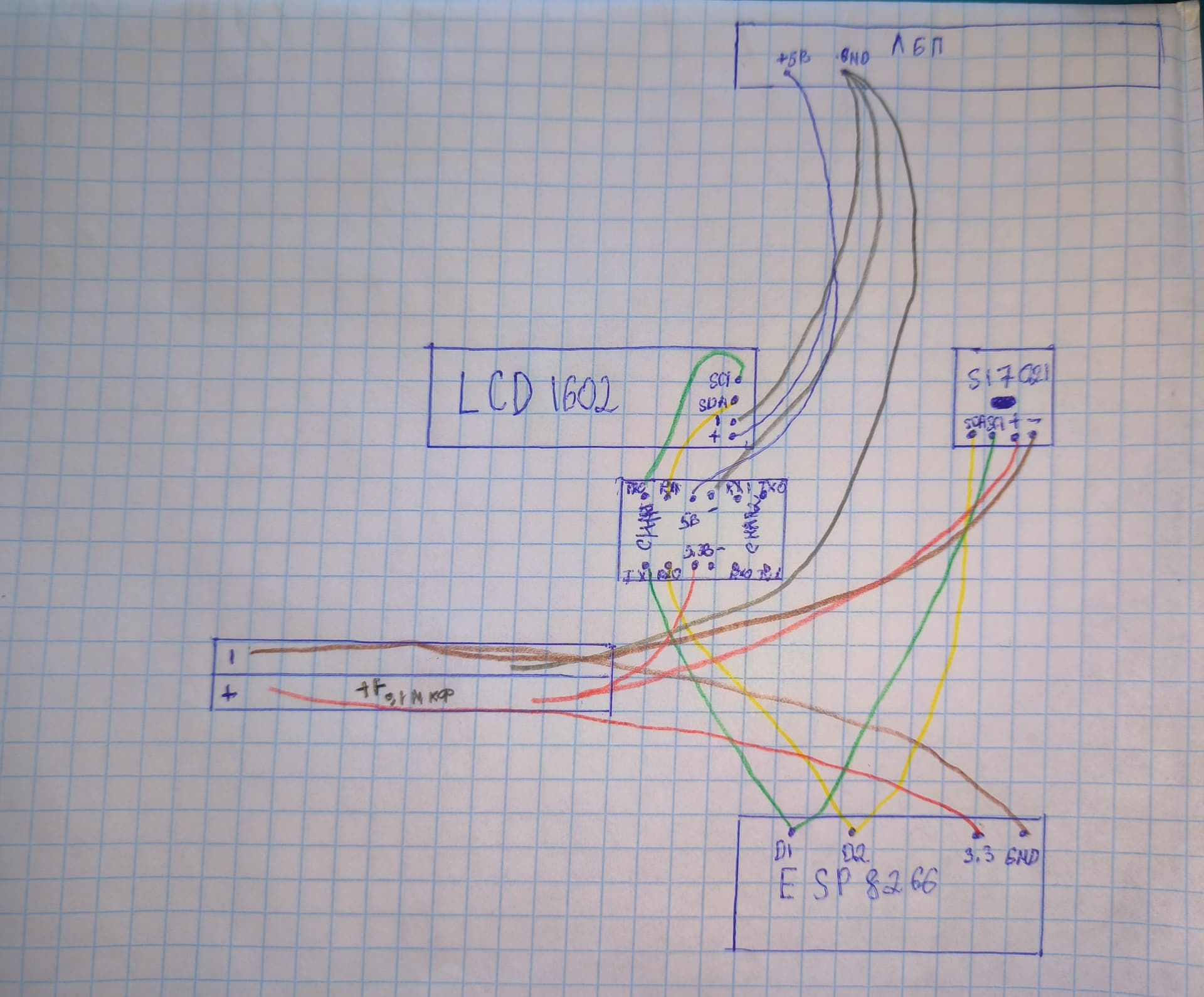

Столкнулся с проблемой подключения двух устройств на одной I2c линии, а именно SI7021(3.3в) и Lcd 1602
Я составил схему, убрал всë, в чëм сомневаюсь. Сделал в таком формате, для большей ясности
Это не схема, это рисунок 5 летнего ребёнка.
Возьмите за привычку рисовать схемы в соответствующих программах. И «обиды» тут не в тему.

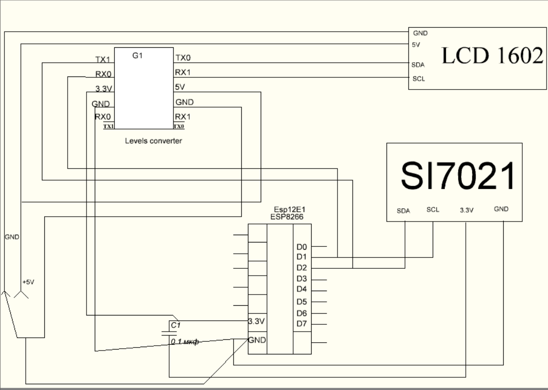

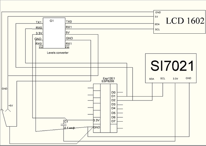

Я сделал схему, но не судите строго, делаю такого рода схему 1 раз
Ну, значицца, не показалось на той наскальной живописи. Вы и в правду думаете, что конвертер уровней заодно и преобразователем напряжения является( во загнул, блин)?
Молодой человек, это одно и то же. Просто переводится по разному)
У Level converter много вариаций перевода
Эхх, я во второй раз попытался помочь. Ну ладненько. Пойду в “ресурсе” побуду(надеюсь правильно употребил) :laughing:
Да ничего, бывает
Пожалуй, я устану выкладывать это здесь. Эффект Даннинга — Крюгера — Википедия
На “level converter” на пин 5v надо подавать напряжение, для работы 5 вольтовой стороны, а не брать оттуда))
Для тех, кто на “пике глупости” сообщаю: преобразователь уровней и преобразователь напряжения совершенно разные вещи.
Он и подаёт, только думает, что 3.3В там автоматом появляется.
Судя по схеме 5в конвертера с 5в дисплея висят в воздухе. Короче разбирайтесь сами)
Ааа! Ещё 3.3в МК и 3.3в датчика разделены ёмкостью 0.1мкФ🤣 опоздал)
