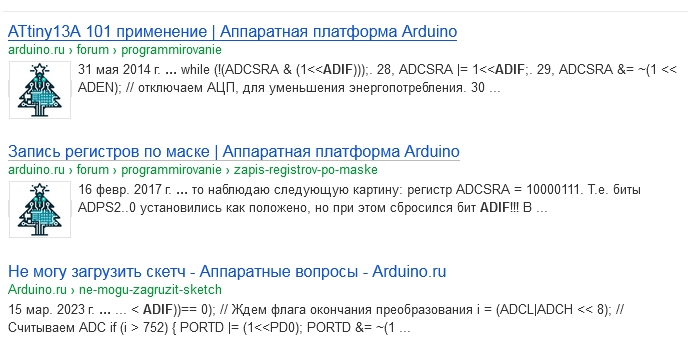

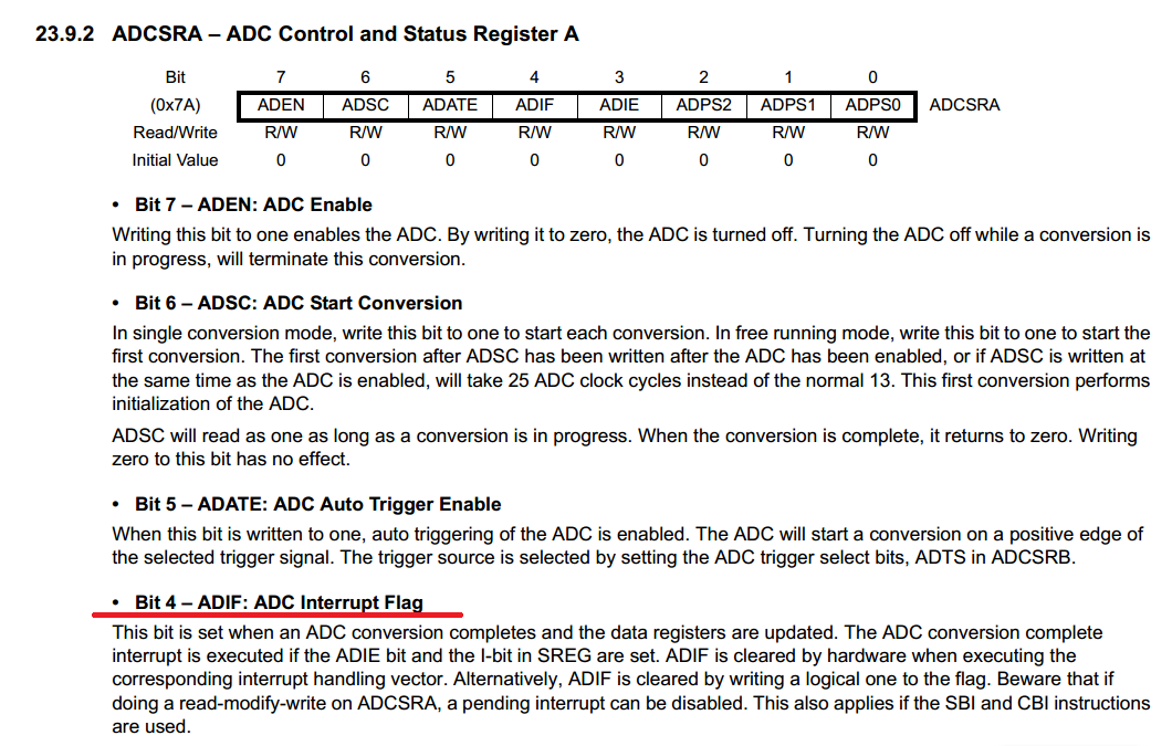

Понятно, даташит на Atmega328p не открывали…
Вот , например
Спойлер
P.S. Зашёл на старый форум, ввёл в поиск ADIF))
