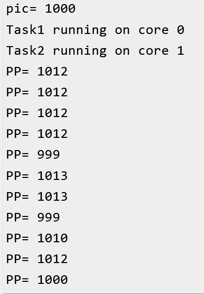

Странный результат измерения длительности цифрового сигнала
Причем здесь прерывания. Процесс измерения занимает от одного до трех полупериодов. Если мы используем одно ядро, то непонятно как происходит формирования пиков, если процессор занят измерениями.
Возможно аппаратное переключение процессора с одной процедуру на другую производится очень быстро и все работает и в одном ядре правильно, но при двух ядрах этой проблемы просто нет. У нас процесс образования пиком и их измерение производится так, как будто это разные платы.
Покуда пользовательский код не объявлен как critical, RTOS дозволено вертеть им как угодно. И задерживать так же.
Да уж))) Отключил планировщик(в критичном месте), получше стало. Словом, учиться, учиться, и.т.д. Здесь так просто не разобраться. Сейчас другие дела, это ради интереса только глянул.
Спойлер
  определитель длительности ВЫСОКОГО
  Нужна развязка 4.7ком при работе с сигралом 5в
  При работе с digitalwrite возниикают расхожждения между задаваемой ддлительностью и определяемой
  как завышение так и уменьшение, что странно
  pic=10000 PP= 10001
  pic=1000 PP= 2002 !! независимо от частоты измерения. Это таймеры!!
  pic=500 PP= 501
  pic=100 PP= 101
  pic=50 PP= 51
  pic=10 PP= 10/11
  pic=5 PP= 5/6  5- редко
  pic=2 PP= 2/3
  pic=1 PP= 1/2 1 - редко
  without pic pp=1

unsigned long tt, pp, tt2, pic = 1000; // pic длительность высокого в микросек
TaskHandle_t One_task;
TaskHandle_t Two_task;
#define ONE_STACK_SIZE 40000   //  4 Кб
#define TWO_STACK_SIZE 30000  // 30 Кб
  pinMode(Pin, INPUT_PULLDOWN);//, INPUT_PULLUP);INPUT_PULLDOWN);
  pinMode(Pin2,  OUTPUT);
  Serial.begin(115200);
  delay(5000);
  Serial.print("pic= "); Serial.println(pic);
  disableCore0WDT(); // Блокировка прерываний
  disableCore1WDT();
  disableLoopWDT(); // You forgot this one !

//Task1code: мигает светодиодом
void Task1code( void * pvParameters )
  Serial.print("Task1 running on core ");
  Serial.println(xPortGetCoreID());
  void vTaskSuspendAll();
    for (;;)
      digitalWrite(Pin2, HIGH);
      delayMicroseconds(pic);
      digitalWrite(Pin2, LOW);
  portBASE_TYPE xTaskResumeAll();
//Task2code: отслеживает длительность высокого
void Task2code( void * pvParameters )
  Serial.print("Task2 running on core ");
  for (;;)
      while (digitalRead(Pin) == HIGH) {} // Ожидаем конец высокого
      while (digitalRead(Pin) == LOW) {} // Затем надо дождаться высокого
      tt = micros(); // Начало высокого
      while (digitalRead(Pin) == HIGH) {} // Ожидаем конца высокого
      pp = micros() - tt;   // Определяем длину цуга
    Serial.print("PP= "); Serial.println(pp);
    delay(2000);
Спойлер
