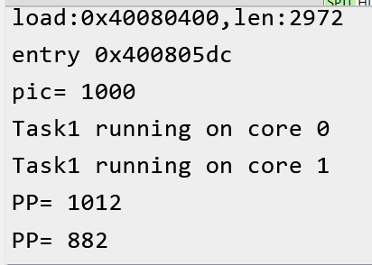

Ради интереса, запустил в WOKWI.

Второй ваш результат практически совпал с моим. Что касается первого, то надо бы просчитать с другими исходными, например большими 1000. Возможно добавка к ожидаемому результату будет постоянная. А что касается ES32? то я использую двух-ядерную плату для устранения влияния всех используемых задержек, которые могли бы искажать результаты.
