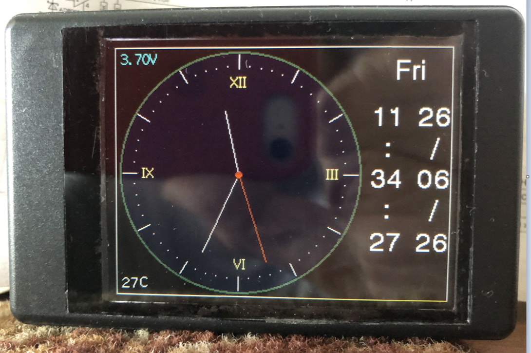

Стрелочные часы (ремейк)

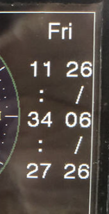

Всем доброго времени суток. Сегодня включил инет за 2 месяца первый раз и увидел отчет, переезд Ардуино на новый сервер – с новосельицем. Решил тоже предложить свой вклад в это дело своей свистулькой. Все что я задумывал реализовал: уменьшил потребление до 20мА с включенной подсветкой (без нее 14мА) – уменьшил рабочую частоту до 24мГц, питание STMдо 2,65 В. При емкости Акк 3800мА/ч хватает на 7-8 суток при условии: индикация активна только ночью. Решил вопрос с зарядкой – контролируя напряжение на Акк во время заряда и его отключение по достижении заданного напряжения и включения зарядки при падении напряжения до заданного уровня. Все это можно менять в программе. Это дало возможность продлить жизнь Акк. питать изделие от сети, (по возможности) через источник на контроллере Tny264, небольшим током 100-150мА. Он изначально создан работать день и ночь. Применил ЖК технологии IPS, это позволило улучшить контрастность на порядок и больше, угол обзора увеличился фантастически. Это позволило слегка подкрасить голубым циферблат круга, повеселей смотреться стало. Изменил положение экрана с 0 на 3. Улучшилась четкость прорисовки круга, диоды подсветки стоят со стороны шлейфа. В оригинале круг также был со стороны шлейфа, и это было не очень красиво, (положение 2) но экономически верно. Пока выкладываю только фото свистульки и скетч. Если будет интересно, выложу схему попозже к осени, дача все время отнимает. Хотя электронщику и по скетчу многое понятно. В качестве ключа отключающего минусовой провод зарядки от земли, использовал сборку 8205, 2шт в параллель, кварц 4мГц. В качестве источника питания применил любимую 63000, верхнее плечо делителя (ADJ) установить резистор 43кОм, нижнюю часть блочка, сточить до глины 01мкФ. Датчик положения свистульки, контролируется каждые 15 сек. и ВКЛ/ОТКЛ подсветку. А замер напряжения на Акк, происходит раз в минуту, и соответствующее действие. Цвета показаний напряжения: голубой - Акк заряжен, желтый - режим заряда подключен, оранжевый - во избежание выключения Акк, необходимо принять меры к зарядке. Часы при этом не остановятся, просто исчезнет подсветка.

а если расположить обычный 4.0 TFT SPI вертикально, то угол обзора будет без малого180 градусов ))) (без потери контрастности)

v.bay а что будет если температура будет отрицательной ? работать будет ?
а еще у вас нет мерцания экрана в начале каждой минуты ?)))
char c1[] = { 0 }; // то что вы тоже пытаетесь в пихнуть не в пихуемое, мне определенно нравится)))
в любом случае спс за код, если хотите обратите на эти моменты внимание
а еще не уверен что автор тестировал сборку долгое время…
но может мне и кажется)))
Криво, но будет (на первый взгляд).
а мне кажется будет показывать не понятно что))) но показывать будет!)))
Почему? Понятно что – неправильно округлённый до целого градуса результат вызова метода uRTCLib::temp(). Чего Вам там непонятного-то?
может и будет работать… там еще в библиотеку вникать надо… скорее всего не покажет,(из за чтения от -127 до 128 как 0 - 255) точнее покажет но температура 655.0 + но это все же не точно))) надо собирать и смотреть, а температура сейчас плюсовая)))
