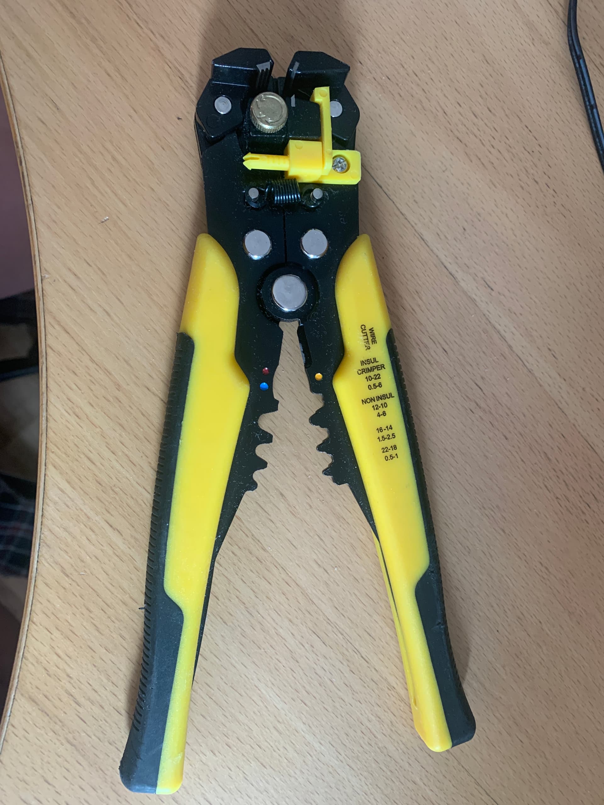

А какой хороший стриппер существует проводки зачищать при сборке макетных платок? Длина бывает сантиметра 3, если не меньше, а иногда и вообще провод оказывается уже одним концом внутри изделия. Если чистить бокорезами или бокорезами с дырочками (под сечение), то и провод выдрать можно. Давным давно на работе был в инструментах полуавтомат размером со степлер, который с кончика откусывал чуть-ли не пару миллиметров аккуратно придерживая остальной проводник. Был маленький, легко подлезал к коротким проводам в недрах устройств. И им можно было зачистить с двух сторон проводок чуть ли не 1 см длиной.
вот такой существует
Похожий у меня есть, покомпактнее присматриваю.
Из того что вижу, больше всего нравится WEICON № 150

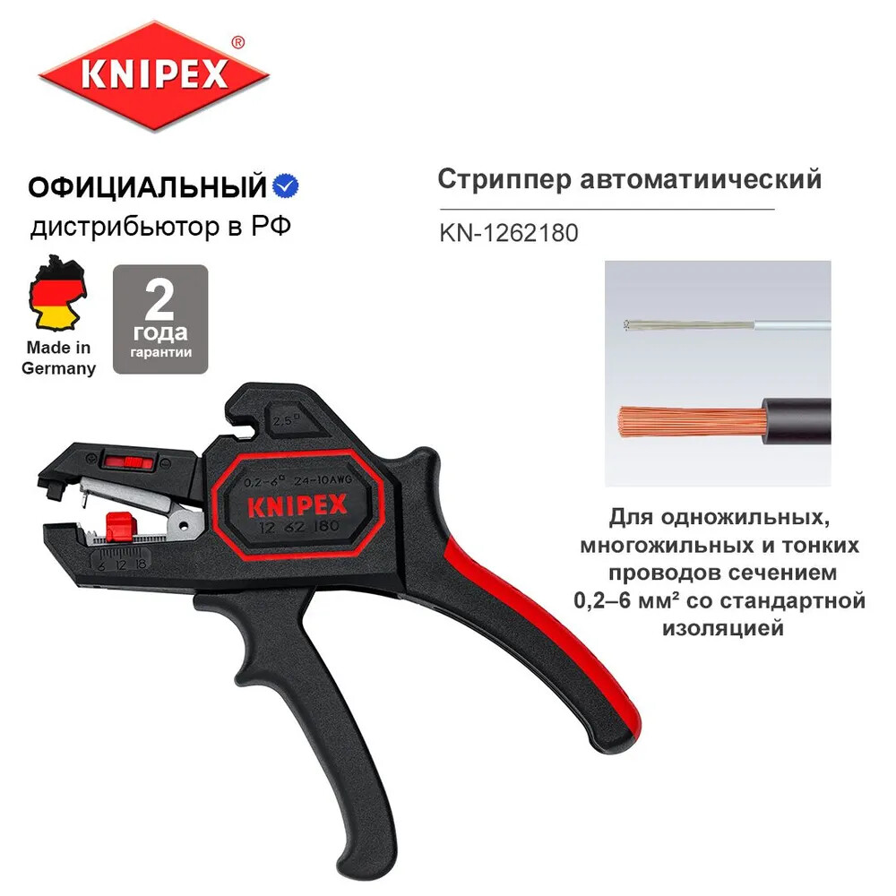

Книпекс такой отлично чистит, но по 1-у проводу зараз и не слишком тонкие.
Вот такой может несколько проводов залупить сразу

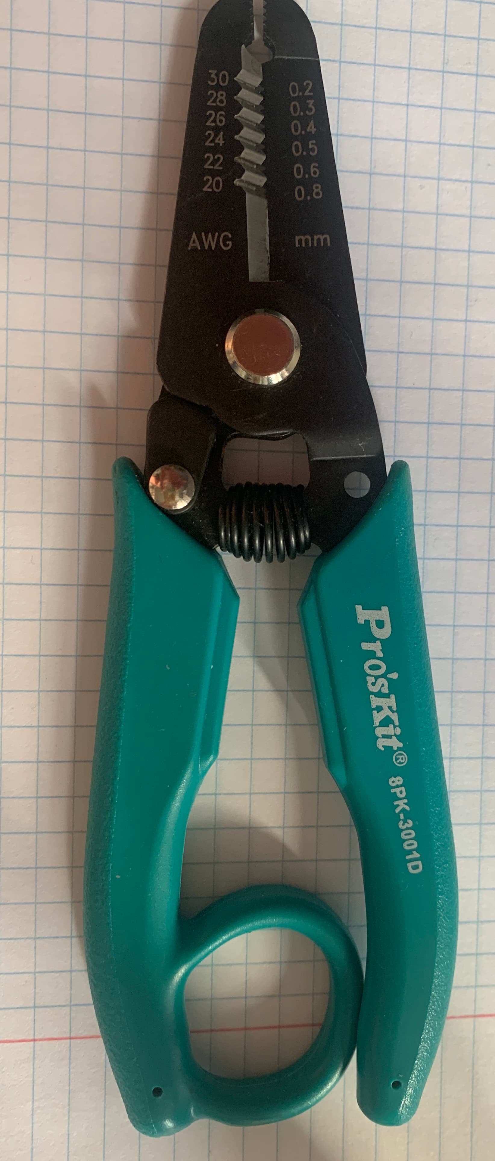

После этого с этим Проскитом это просто отдых, по-сравнению.
Я инстр. для МГТФ искал долго упорно и целенаправленно. Других подобных не знаю, хотя наверняка они есть. Этим на нужной дырке щелкнул - и снимаешь от 1мм (по длине провода кончик) изоляцию с МГТФ.
