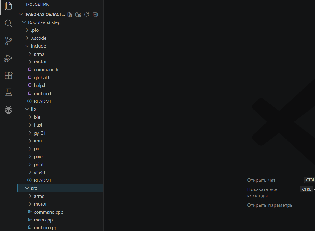

Проект продолжает разрастаться. Возник вопрос: А как бы различные модули разложить по своим папкам ?
Может что делаю не так, но если попытаться добавить файл из меню скетч-добавить файл, то Arduino IDE просто копирует файл из указанной папки в корень проекта. Корень проекта как мусорное ведро стал.
Не ужели такой простой функционал не реализован? Или я что-то делаю не так?

ino 1. Остальные модули .h/.cpp и я их хотел разложить по папкам. Ну не удобно когда в одном каталоге 30 файлов. А сейчас еще вариации начались bno055/bno085/mpu6050 и т.д. Решил немного навести порядок. Порядок в папках - порядок в голове. Но в Arduino ide не все так просто…
Не знаю пока чем все закончится, но начну изучать новый инструмент
Директива #include там вполне себе работает
Не понятно как создать name.h / name.cpp в отдельном, вложенном каталоге. И потом их так же редактировать через среду
Дерева проекта совсем не видно в ide

Вот так работает:
#include "Dir_in_dir\PRIN_T.h"
char * s = "edrena vosh";
  PRINTinit();
  PRINT(s);
Ну я попробовал VSCODE+PlatformIO
Arduino ide - это был страшный сон :slight_smile:

arduino ide только приступил к изучению. Ранее был некоторая практика на keil uVision. Но это было давно. И там было все как-то удобно. Или может быть просто привычно.
В любом случае vscode / platformIO завелся и дазе загрузил проект на МК. Это уже радует.
Правда не полностью разобралс.я со встроенным терминалом. Не могу найти как включить эхо. Ввожу символы в слепую. Только после отправки понимаю, что команда с ошибкой.
Может кто знает как включить эхо на встроенном терминале?
