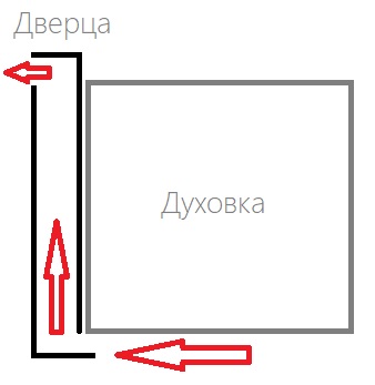

Необходимо сделать индикатор температуры в духовом шкафу. Ранее была обычная плита с духовкой, я встроил термопару и вывел индикатор наружу, над плитой. Теперь сделали ремонт, имеем встройку. Выводить индикатор некуда. Конструкция духового шкафа такая:
дверца из двух стёкол, между которыми идёт циркуляция воздуха. В идеале, хочу засунуть индикатор между стёклами, в самый низ, что-то вроде семисегментника. Пока не измерял температуру между стёклами, не знаю какой максимум может быть. Может кто чего посоветует? Лепить отдельно приёмник с индикатором - не так красиво смотрится.

Видимо так и сделаю. Духовка стоит в шкафу отдельно в углу, и рядом индикатор никуда не приделать. А удобно подойти к духовке и сразу видеть температуру, а не крутить головой.

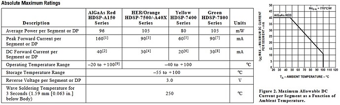

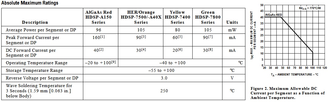

Думал, может кто-чего знает, из промышленности, например. Какой нибудь газоразрядник или ВЛИ.
Загуглил один семисегментник:
Нормуль, думаю мне хватит. Протестим.
