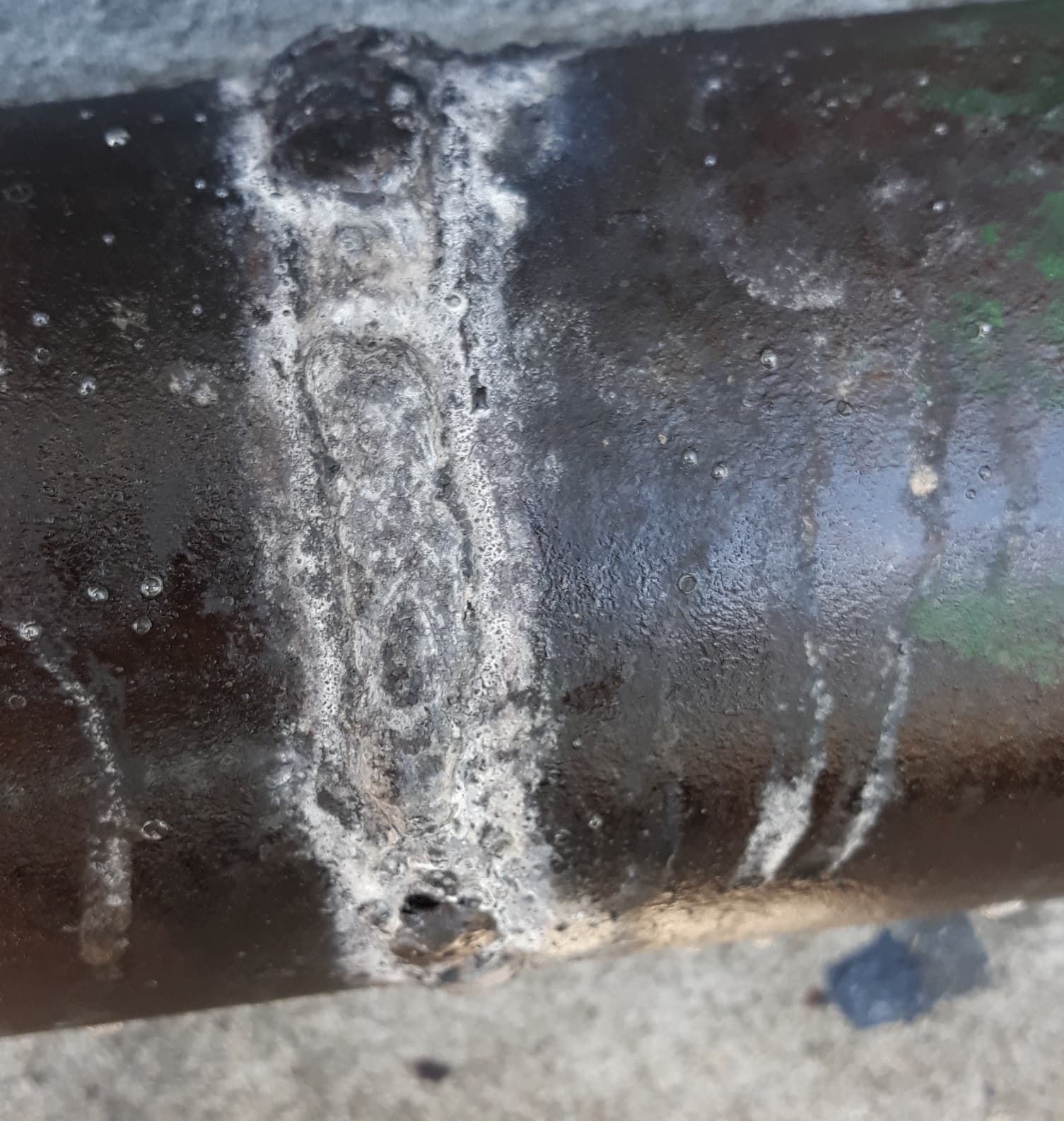

вот это место на трубе этими электродами
Сварка двух труб встык (ржавых) без разделки кромок, как есть
