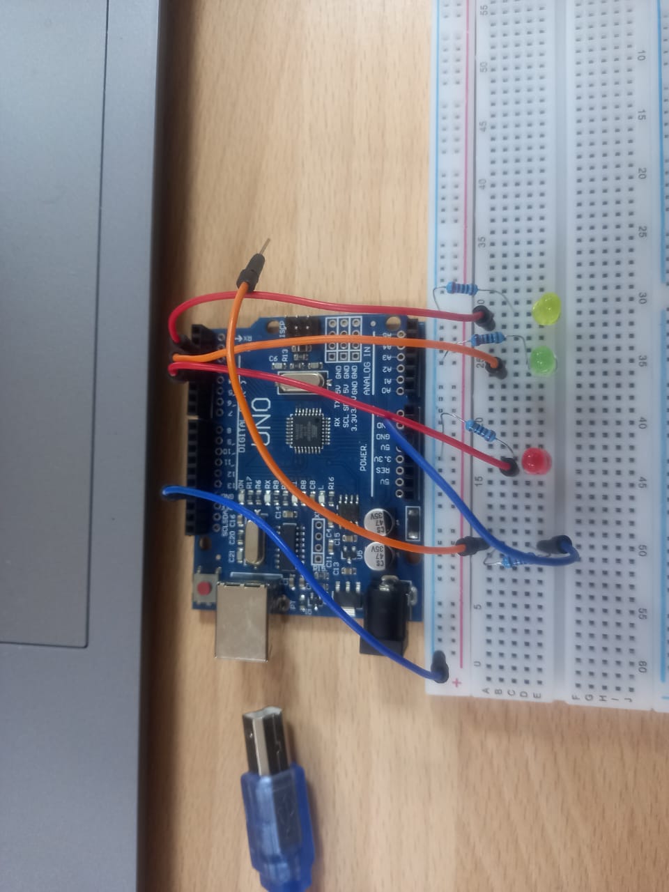

Светодиоды не перестают мигать
Для цифрового входа «обзывать» пин как «вход» не нужно жо…
ТС, закомментируй 8 строку (из кода в #8).
Исправляю
А, не… Это я «тупанул», надо )))
Есть резистор на 5-10кОм? Подключи его между пином «V» и gnd.
Вам что, сложно резистор добавить?
@v258 , извини я с планшета - скопировалось твоё сообщение.
Не может такого быть, ибо
Такой-же “внимательный” как ТС?
Я не вижу, где вы вообще 5 пин с чем бы то ни было соединяете
ТС, короче, провод что ты соединяешь 5 пин с +5В.
Его нужно подсоединить к +5В, а второй конец подключай либо к gnd либо к +5В.
ТС, суйте провод в 5 пин и уже из него суйте в 5, гнд и просто пальцами по контакту жамкайте. Итоги выкладывайте, ждём :slight_smile:

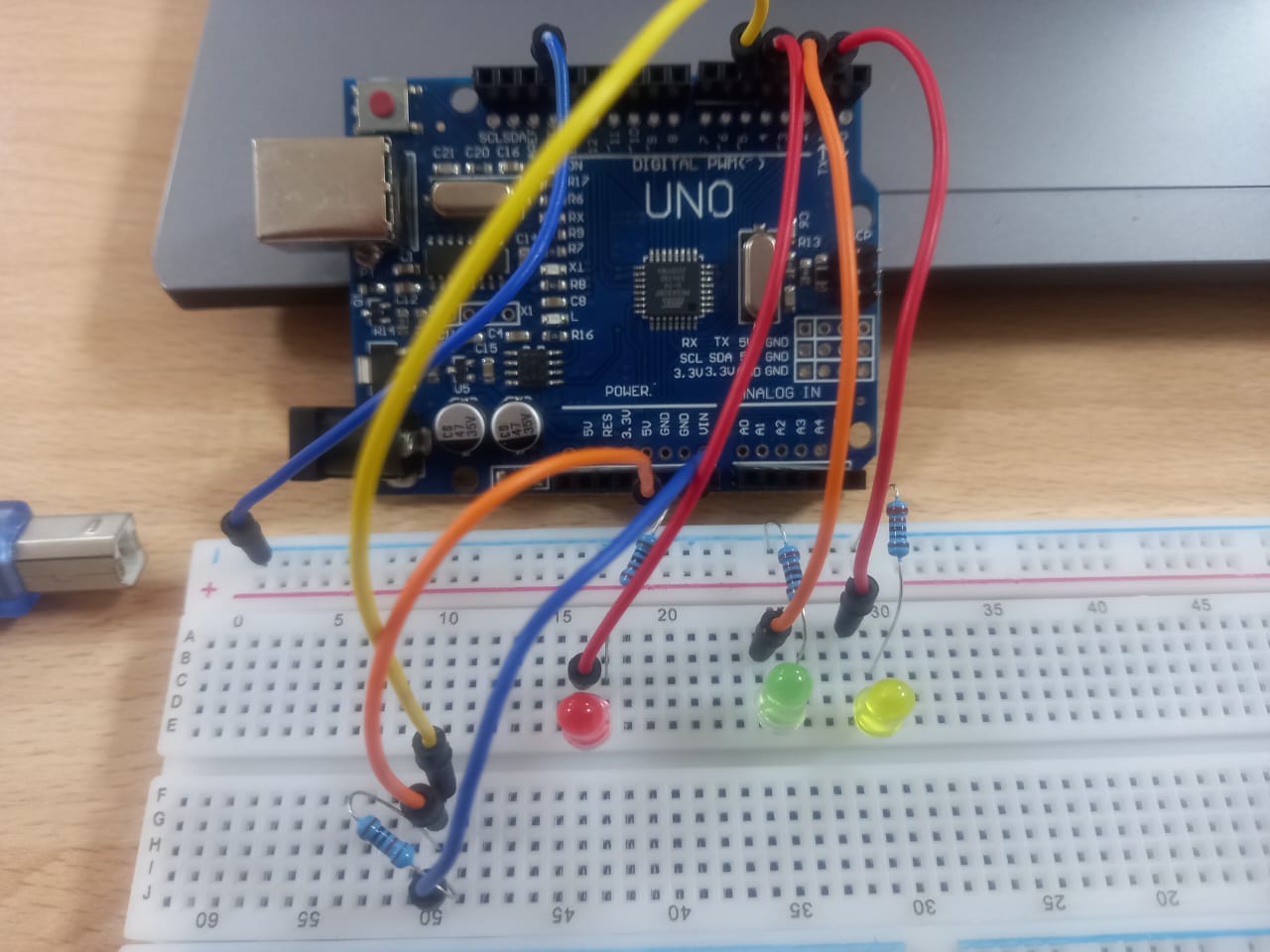

Правильно соеденил?
нет, неправильно
как надо было?
оранжевый (+5v) и синий (GND) не должны быть в одной линейке, иначе это КОРОТКОЕ ЗАМЫКАНИЕ!!!
какая надежная ардуина у ТС…
Правильно?

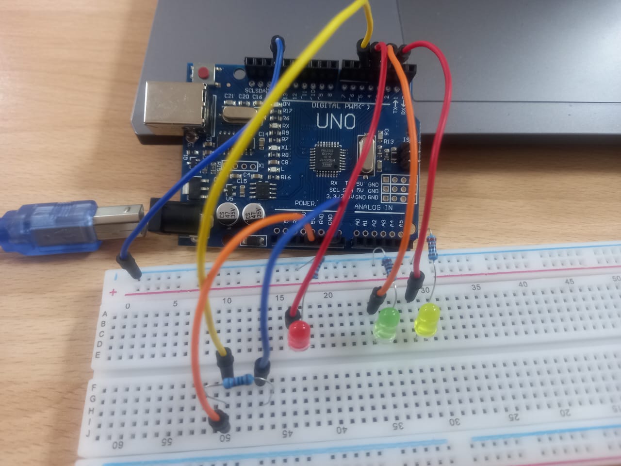

Правильно соединил?
Схема правильная?
Давай теперь оранжевым клацай.
