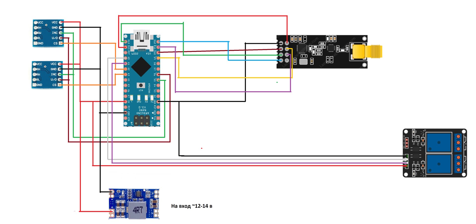

Светятся все три светодиода ардуино
Может и нет. Но настораживает “аккумулятор от машины”.
@Arduino
Я вижу у вас выбор - либо купить мешок ардуин и менять их каждый час, либо разобраться, почему они горят.
Для второго варианта нужно нарисовать подробную схему с указанием всех подключений, включая питание и обозначенными номерами пинов. И выложить свой код ПОЛНОСТЬЮ. не забывайте про правила вставки кода в сообщение.
О! Мне из ремонта прислали хрустальный шар!
Модуль имеет фиксированные напряжения 3.3,5,9,12в Легко запутаться,т.к. визуально модули не отличаются.
И МК как раз запитан от 9в,т.к. при 5в не сгорел бы,а от 12в.сгорел бы сразу.
Сейчас нарисую схему
у меня mini560 на 5v. На выходе выдает 5,06v
может и не 13, но у меня ведь понижающий модуль на 5в.
Сейчас нарисую
На nrf24l01 припаяно ещё: электролитический конденсатор 100мкФ, керамический конденсатор(104) на 0,1 мкф

И что можно понять в этой наскальной живописи?
А что не так? Не получается у меня красиво провода расположить на рисунке
ардуино какая? черная плата, что за модуль?
А что так? Из всех обозначений только “на вход 12-14 вольт”. Что означают остальные картинки? Если уж рисовать схемы не сподобились, так хоть модули подпишите
Он nrf24 питает от CH341 по ходу дела
ну четы все сразу рассказал, блин…
Arduino
ты хоть ченить понял, в чем твоя ошибка?
nrf24l01, двухмодульный реле, ардуино нано, 2штуки X9C104, mini560 5v
ошибка в том, что питание подавал на 5в?
нет!
вторая попытка…
в этом?
да, если у тебя нано, а черный модуль это nrf24.
выход 3.3 вольта на нано, это выход внутреннего преобразователя CH340, который стоит у ней “на пузе”, он слаботочный, а ты пытаешься от него запитать модуль который в пике жрет ДОХРЕНА!
вот он и сопротивляется))
ставь второй преобразователь на 3.3 вольта и от него питай nrf/
