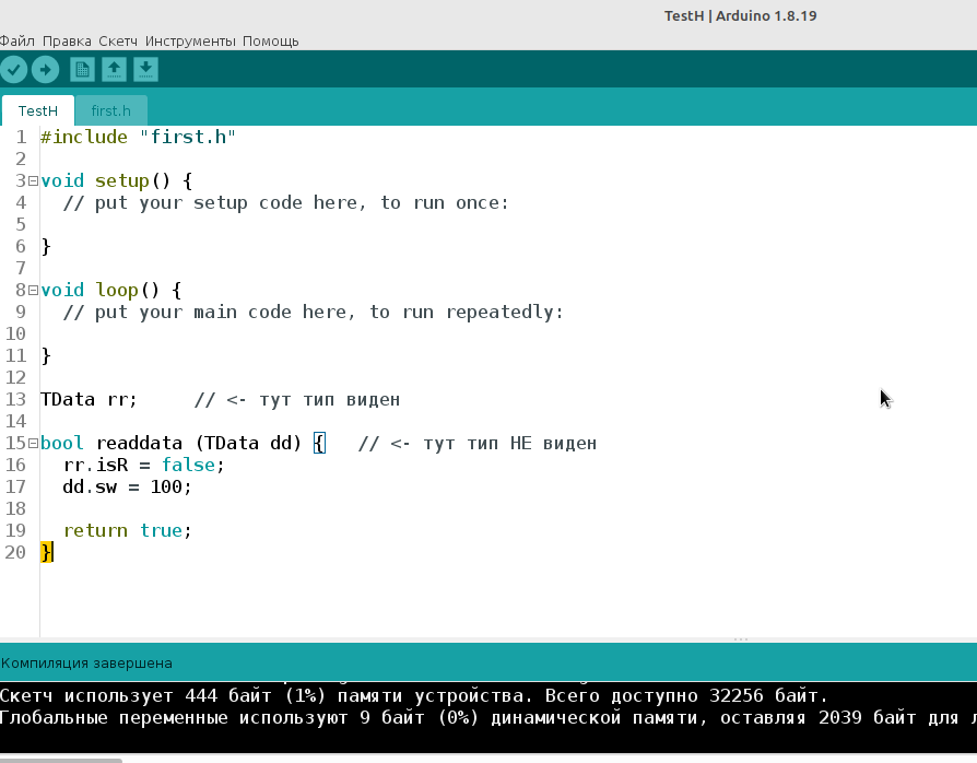

Пожалуйста:
TestH.ino:
#include "first.h"
first.h:
struct TData {
bool isR;
int sw;
Dev.ino:
TData rr;     // <- тут тип виден
bool readdata (TData dd) {   // <- тут тип НЕ виден
  rr.isR = false;
  dd.sw = 100;
Потому что Dev.ino объединяется с TestH.ino
Объединяется - значит тексты обоих файлов сливаются в один. Т.е. компилятору предъявляется файл
#include "first.h"
  rr.isR = false;
  dd.sw = 100;
Вопрос в общем виде решен. Я никому ничего не выношу, отвечаю на вопросы и комментирую… Не вижу причин злится. Тем более и варианты с глюком и вариант решения я привел в данной ветке.
Ну да… и в таком вот виде он НЕ работает))) Но если разнести функции setup и loop c readdata в разные вкладки - то работает.
Работает. Но с одной поправкой (см. строку 19 на скриншоте) - функция
должна что-то возвращать. А у вас не возвращает ничего. Нужно внимательно читать сообщения об ошибках ))
