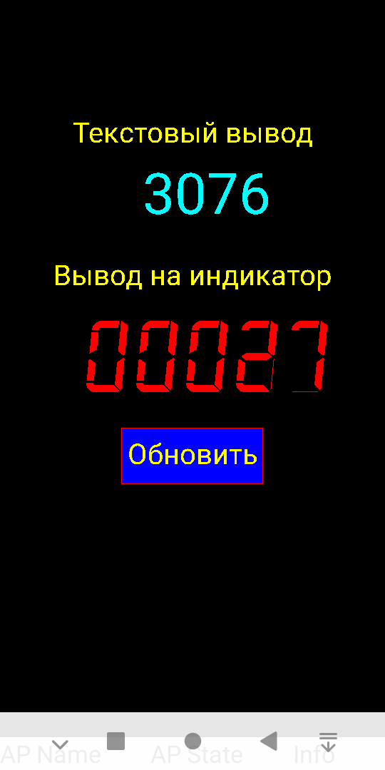

В конце недели появилось немного свободного времени, которое решил потратить на нижеприведённых скрипт, реализующий процесс передачи данных по маршруту микроконтроллер-Bluetooth-смартфон. В качестве основы взял один из примеров, доступных в библиотеке MD_Scout, и дополнил его строчками описания интерфейса (функция drawHelloWorld и несколько строк в функции interpreteCommand) и вывода текущих значений (функция showCurValues) - времени в секундах с начала работы скетча и количества нажатий на кнопку.
Результат работы - на прилагаемом скриншоте:
Для вашего случая осталось лишь решить задачу считывания показаний с тензодатчика и отправлять их на смартфон. Но тут я пас…
