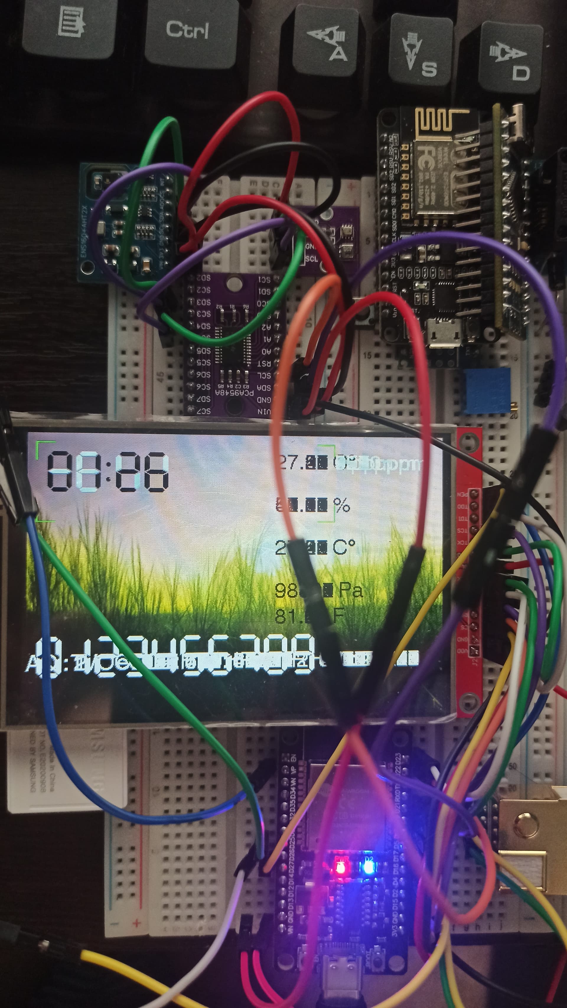

Текст поверх изображения
Модуль ESP32.
Вывожу данные с датчиков на дисплей, предварительно загрузив случайную картинку в формате JPEG с SD карты.
Конвертирую изображение из JPEG в массив для библиотеки TFT_ESPI с помощью библиотеки JPEGDecoder.
Вывожу текст на изображении с помощью функции:
TFT.drawString(String(MH_Z19.getCO2()) + " ppm", 350, 20, FONT4);
Цифры накладываются друг на друга и становится не понятно, что написано.
Как мне очистить предыдущие цифры и нарисовать новые?
  1. Вариант с фоном цифр мне не нравится, так как картинку на фоне становится не видно (Например фон у цифр чёрный и мы в последующем с помощью TFT.setTextPadding закрашиваем эти цифры и поверх рисуем новые).
  2. Обновлять картинку, затем снова рисовать цифры(тоже не вариант, экран начинает мерцать, при обновлении изображения, выглядит не красиво)
    Хотел бы спросить у мастеров, что они посоветуют?
Перерисовывать фоновую картинку по частям , только там где есть цифры .
А как мне получить эту часть изображения, не нарезая её заранее в Фотошопе?
Почитать документацию к библиотеке может ли она вытаскивать часть изображения, если нет - читать что такое растровые изображения, самостоятельно написать обработку кусочков фона под текстом.
Писать функцию вывода спрайта по фоновому изображению - умение брать цвета пикселей из двух разных массивов, а не одного. По идее очевидная вещь для библиотек, на практике их нет.

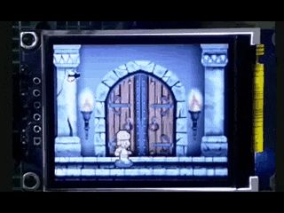

Можно пример Вашего кода, что у Вас используется в гифках?
Весь код не влезет, там 418 строк (это игра). Вот функция для спрайта, ниже фрагмент горения факелов из первой гифки.
//функция вывода спрайта и его стирания по фоновой фотокартинке размером w*h,x,y - положение спрайта на экране w1,h1 - размер спрайта (*bitmap - массив фона,*bitmap_- массив спрайта,true-нарисовать спрайт,false-затереть фоном)
void drawFoto_spr(int x,int y, const uint8_t *bitmap,int w,int h,const uint8_t *bitmap_,int w1,int h1,bool SPR) {
if(x<0||x+w1>128||y<0||y+h1>160){return;}
 tft.setAddrWindow(x,y,x+w1-1,y+h1-1);
 SPI.beginTransaction(SPISettings(40000000, MSBFIRST, SPI_MODE0));
  digitalWrite(TFT_DC, HIGH);
  digitalWrite(TFT_CS, LOW);
 for(int j=0; j<h; j++) {
    for(int i=0; i<2*w; i=i+2) {
      if(i>=2*x&&i<2*(x+w1)&&j>=y&&j<y+h1){
        if(bitmap_[(i-2*x)+1+(j-y)*2*w1]==bitmap_[1]&&bitmap_[(i-2*x)+(j-y)*2*w1]==bitmap_[0]){//условие определения фонового цвета по цвету первого пикселя массива
         SPI.transfer(bitmap[i+1+j*2*w]);SPI.transfer(bitmap[i+j*2*w]);
        else{
        if(SPR) {SPI.transfer(bitmap_[(i-2*x)+1+(j-y)*2*w1]);SPI.transfer(bitmap_[(i-2*x)+(j-y)*2*w1]);}
        else{SPI.transfer(bitmap[i+1+j*2*w]);SPI.transfer(bitmap[i+j*2*w]);}
  digitalWrite(TFT_CS, HIGH);
  SPI.endTransaction();
///горение факелов
if(millis()-Y_pl>100){
Y_pl=millis();FL_pl++;if(FL_pl>3){FL_pl=0;}
if(FL_pl==0){
drawFoto_spr(56,24,fon,128,160,plamia_1,32,12,true);
drawFoto_spr(55,124,fon,128,160,plamia_3,32,12,false);
if(FL_pl==1){
drawFoto_spr(56,24,fon,128,160,plamia_1,32,12,false);
drawFoto_spr(55,124,fon,128,160,plamia_3,32,12,true);
if(FL_pl==2){
drawFoto_spr(56,24,fon,128,160,plamia_2,32,12,true);
drawFoto_spr(55,124,fon,128,160,plamia_4,32,12,false);
if(FL_pl==3){
drawFoto_spr(56,24,fon,128,160,plamia_2,32,12,false);
drawFoto_spr(55,124,fon,128,160,plamia_4,32,12,true);
Кстати, не обязательно двигать спрайт по фону, можно фон менять под спрайтом, относительно медленно, сменяя спрайт.
