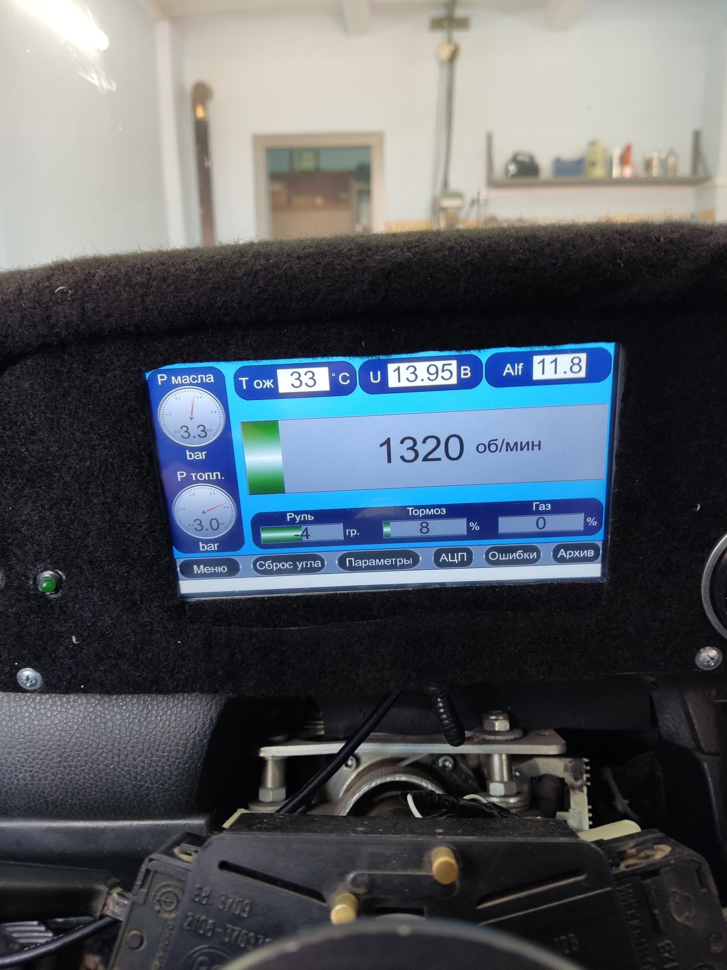

Всем привет. Может быть кому-то будет интересна эта тема.
Сделал вот такой проект. Arduino Mega опрашивает блок управления двигателем, получает данные с датчиков и передает эти данные на приборную панель, а также на телефон, где установлена программа Racechrono.
За библиотеку по работе с энкодерами спасибо Alexgyver.

iState=2;
iType_parsing=4;
iN_w_bytes=8; //Количество отправленных байт
iN_r_bytes=0; //Ожидаемое количество байт в ответе
xFlag_Read_Done=0;
xFlag_Read_Error=0;
xSB_Read_Error;
Serial.println("ZaprosError");
case 5: Serial1.write(abSbros_Error,7); //Шаг 5. Отправка комманды. Сброс ошибок.
iState=2;
iType_parsing=5;
iN_w_bytes=7; //Количество отправленных байт
iN_r_bytes=7; //Ожидаемое количество байт в ответе
xFlag_Read_Done=0;
xFlag_Read_Error=0;
xSB_Sbros_Error=0;
Serial.println("SbrosError");
case 6: Serial1.write(ab_Analog,6); //Шаг 6. Отправка комманды. Запрос значений АЦП
iState=2;
iType_parsing=6;
iN_w_bytes=6;
iN_r_bytes=17; //Количество отправленных байт
xFlag_Read_Done=0;
xFlag_Read_Error=0;
case 7: Serial1.write(ab38400,7); //Шаг 7. Отправка комманды. Изменить скорость на 38400
iState=2;
iType_parsing=7;
iN_w_bytes=7;
iN_r_bytes=6; //Количество отправленных байт
xFlag_Read_Done=0;
xFlag_Read_Error=0;
xFlag_Read_Done=0;
xFlag_Read_Error=0;
xTrig2=0;
Serial.println("ZaprosSpeed38400");
//Парсинг данных
if ((iN_bytes>=(iN_w_bytes+iN_r_bytes)) && (xBuffer_Empty)){ //Если количество ожидаемых и считанных байт совпало, то начинается парсинг
for (int i=0; i<iN_r_bytes; i++) { //Отсеивание байт эха
abRead_Buffer[i] = abRead_Buffer_Eho[i+iN_w_bytes]; //Формирование буффера данных без эха
//Serial.print(abRead_Buffer[i], HEX);
//Serial.print(" ");
bCS_read = 0; //Предварителное обнуление контрольной суммы полученного сообщения
//Serial.println(" ");
switch (iType_parsing) {
//Определение установления связи с ЭБУ
case 1: for (int i=0; i<(iN_r_bytes-1); i++) { //Подсчет контрольной суммы полученного сообщения не включая последний байт
bCS_read = bCS_read + abRead_Buffer[i];
if (bCS_read == abRead_Buffer[iN_r_bytes-1]) { //Если контрольная сумма совпала, то считаем, что связь с ЭБУ установлена
xFlag_Read_Done=1;
xFlag_Communication=1;
xFlag_Read_Error=0;
iN_bytes=0;
Serial.println("Connect Done");
xFlag_Read_Done=0;
xFlag_Communication=0;
xFlag_Read_Error=1;
iN_bytes=0;
Serial.println("Connect Error");
//Формирование текущих параметров от ЭБУ
case 3: for (int i=0; i<(iN_r_bytes-1); i++) { //Подсчет контрольной суммы полученного сообщения не включая последний байт
if ((bCS_read == abRead_Buffer[iN_r_bytes-1]) && (abRead_Buffer[4]==0x61)) { //Если контрольная сумма совпала, а так же 4-й байт данных соответствует положительному ответу 0х61, то считаем, что данные считаны верно
xFlag_Read_Done=1;
xFlag_Read_Error=0;
iN_bytes=0;
//Serial.println("ReadDataDone");
//Далее следует сам парсинг текущих данных. Прибавить 3 к номеру бита по таблице
//Параметры, считываемые непрерывно и передваемые на панель и рейсхроно
rVoltage = 5.2 + float(abRead_Buffer[24])*0.05; //напряжение для рейсхроно в float
audata_Panel[0] = abRead_Buffer[8]; //Слово режима работы 1
audata_Panel[1] = abRead_Buffer[9]; //Слово режима работы 2
audata_Panel[2] = abRead_Buffer[10]; //Слово флагов текущих неисправностей 1
audata_Panel[3] = abRead_Buffer[11]; //Слово флагов текущих неисправностей 2
audata_Panel[4] = abRead_Buffer[12]; //Слово флагов текущих неисправностей 3
audata_Panel[5] = abRead_Buffer[13]; //Слово флагов текущих неисправностей 4
audata_Panel[6] = uint16_t(abRead_Buffer[14]-40); //Т охлаждающей жидкости
audata_Panel[8] = uint16_t(abRead_Buffer[16]); //Положение дросселя
audata_Panel[9] = uint16_t(abRead_Buffer[17]*40); //Обороты двигателя
audata_Panel[14] = uint16_t(abRead_Buffer[24]*5+520); //Напряжение бортсети *100
//Параметры, считываемые в режиме просмотра всех параметров ЭБУ и передаваемые на панель
if (xMode_Parameters) {
Serial.println("Mode Parameters");
audata_Panel[7] = uint16_t(((abRead_Buffer[15]*100+128)/256)*14.7); //Соотношение воздух/топливо x100
//abRead_Buffer[18] //обороты на холостом ходу. Точнее, но показвают максимум 2550 об/мин
audata_Panel[10] = uint16_t(abRead_Buffer[19]); //Желаемое положение регулятора холостого хода
audata_Panel[11] = uint16_t(abRead_Buffer[20]); //Текущее положения регулятора холостого хода
audata_Panel[12] = uint16_t((abRead_Buffer[21]*100+128)/256); //Коэффициент коррекции времени впрыска *100
audata_Panel[13] = uint16_t(abRead_Buffer[22]*10/2); //Угол опережения зажигания *10
//abRead_Buffer[23] //скорость автомобиля
audata_Panel[15] = uint16_t(abRead_Buffer[25]*10); //Желаемые обороты холостого хода
//Параметры, состоящие из двух байт. Соединяем два байта. Сдвигаем старший байт на 8 бит и через или прибавляем младший байт
audata_Panel[16] = abRead_Buffer[26] | (abRead_Buffer[27]<<8); audata_Panel[16] = audata_Panel[16]*125; //Длительность импульса впрыска *1000 мсек
audata_Panel[17] = abRead_Buffer[28] | (abRead_Buffer[29]<<8); //Массовый расход воздуха х10 кг/час
audata_Panel[18] = abRead_Buffer[30] | (abRead_Buffer[31]<<8); audata_Panel[18] = audata_Panel[18]*10/6; //Цикловой расход воздуха х10 мг/такт
audata_Panel[19] = abRead_Buffer[32] | (abRead_Buffer[33]<<8); audata_Panel[19] = audata_Panel[19]*2; //Часовой расход топлива х100 л/час
audata_Panel[20] = abRead_Buffer[34] | (abRead_Buffer[35]<<8); audata_Panel[20] = audata_Panel[20]*125; //Путевой расход топлива х1000 л/100 км
//Serial.print("Voltage "); Serial.println(rVoltage, 1); Serial.println(" ");
xFlag_Read_Done=0;
xFlag_Read_Error=1;
iN_bytes=0;
rVoltage = 0;
audata_Panel[0] = 0; audata_Panel[1] = 0; audata_Panel[2] = 0; audata_Panel[3] = 0; audata_Panel[4] = 0; audata_Panel[5] = 0;
audata_Panel[6] = 0; audata_Panel[7] = 0; audata_Panel[8] = 0; audata_Panel[9] = 0; audata_Panel[10] = 0; audata_Panel[11] = 0;
audata_Panel[12] =0; audata_Panel[13] = 0; audata_Panel[14] = 0; audata_Panel[15] = 0; audata_Panel[16] = 0; audata_Panel[17] = 0;
audata_Panel[18] = 0; audata_Panel[19] = 0; audata_Panel[20] = 0;
Serial.println("Read Data Error");
case 4: for (int i=0; i<(iN_r_bytes-1); i++) { //Подсчет контрольной суммы полученного сообщения не включая последний байт
//Serial.print("CS ");
//Serial.println(bCS_read, HEX);
if ((bCS_read == abRead_Buffer[iN_r_bytes-1]) && (abRead_Buffer[3]==0x58)) { //Если контрольная сумма совпала, а так же 3-й байт данных соответствует положительному ответу 0х58, то считаем, что данные считаны верно
xFlag_Read_Done=1;
xFlag_Read_Error=0;
iN_bytes=0;
Serial.println("ReadErrorDone");
for ( int i=4; i<(iN_r_bytes-1); i++) {
abRead_E_Eprom[i-4]=abRead_Buffer[i];
xFlag_Read_Done=0;
xFlag_Read_Error=1;
iN_bytes=0;
Serial.println("ReadErrorError");
Serial.print("N_Error "); Serial.println(abRead_E_Eprom[0], HEX);
xSB_Read_Error=0;
//Передача кодов ошибок на панель
audata_Panel[27] = abRead_E_Eprom[2] | (abRead_E_Eprom[1]<<8); //Код ошибки №1
audata_Panel[28] = abRead_E_Eprom[5] | (abRead_E_Eprom[4]<<8); //Код ошибки №2
audata_Panel[29] = abRead_E_Eprom[8] | (abRead_E_Eprom[7]<<8); //Код ошибки №3
audata_Panel[30] = abRead_E_Eprom[11] | (abRead_E_Eprom[10]<<8); //Код ошибки №4
audata_Panel[31] = abRead_E_Eprom[14] | (abRead_E_Eprom[13]<<8); //Код ошибки №5
audata_Panel[32] = abRead_E_Eprom[17] | (abRead_E_Eprom[16]<<8); //Код ошибки №6
audata_Panel[33] = abRead_E_Eprom[20] | (abRead_E_Eprom[19]<<8); //Код ошибки №7
audata_Panel[34] = abRead_E_Eprom[23] | (abRead_E_Eprom[22]<<8); //Код ошибки №8
//Serial.print(" Error_1 "); Serial.print(audata_Panel[27], HEX);
//Serial.println(" "); Serial.println(" ");
case 5: for (int i=0; i<(iN_r_bytes-1); i++) { //Подсчет контрольной суммы полученного сообщения не включая последний байт
if (bCS_read == abRead_Buffer[iN_r_bytes-1]) { //Если контрольная сумма совпала, то считаем, что ошибки сброшены
xFlag_Read_Done=1;
xFlag_Read_Error=0;
iN_bytes=0;
Serial.println("Sbros_Error_Done");
xFlag_Read_Done=0;
xFlag_Read_Error=1;
iN_bytes=0;
Serial.println("Sbros_Error_False");
xSB_Sbros_Error=0;
xSB_Read_Error=1;
case 6: for (int i=0; i<(iN_r_bytes-1); i++) {
if (bCS_read == abRead_Buffer[iN_r_bytes-1]) { //Если контрольная сумма совпала, то считаем, что показания АЦП прочитаны
xFlag_Read_Done=1;
xFlag_Read_Error=0;
iN_bytes=0;
Serial.println("Read_AI_Done");
audata_Panel[21] = abRead_Buffer[6]*100/256*5; //x100В АЦП канала детонации
audata_Panel[22] = abRead_Buffer[7]*100/256*5; //x100В АЦП датчика температуры ОЖ
audata_Panel[23] = abRead_Buffer[8]*100/256*5; //x100В АЦП датчика расхода воздуха
audata_Panel[24] = abRead_Buffer[9]*29*5/256; //x100В АЦП напряжения бортсети
audata_Panel[25] = abRead_Buffer[10]*100/256*5; //x100В АЦП канала датчика кислорода
audata_Panel[26] = abRead_Buffer[11]*100/256*5; //x100В АЦП канала датчика положения дросселя
//Serial.print("AI_1 "); Serial.print(audata_Panel[21]);
//Serial.print(" AI_2 "); Serial.print(audata_Panel[22]);
//Serial.print(" AI_3 "); Serial.print(audata_Panel[23]);
//Serial.print(" AI_4 "); Serial.print(audata_Panel[24]);
//Serial.print(" AI_5 "); Serial.print(audata_Panel[25]);
//Serial.print(" AI_6 "); Serial.println(audata_Panel[26]); Serial.println(" ");
xFlag_Read_Done=0;
xFlag_Read_Error=1;
iN_bytes=0;
Serial.println("Read_AI_False");
audata_Panel[21] = 0;
audata_Panel[22] = 0;
audata_Panel[23] = 0;
audata_Panel[24] = 0;
audata_Panel[25] = 0;
audata_Panel[26] = 0;
case 7: for (int i=0; i<(iN_r_bytes-1); i++) {
if (bCS_read == abRead_Buffer[iN_r_bytes-1]) { //Если контрольная сумма совпала, то считаем, что скорость изменили
xFlag_Read_Done=1;
xFlag_Read_Error=0;
xFlag_38400=1;
iN_bytes=0;
Serial.println("Speed38400Done");
xFlag_Read_Done=0;
xFlag_Read_Error=1;
iN_bytes=0;
xFlag_38400=0;
Serial.println("Speed38400False");
} //Окончание switch
} //Окончание условия if
//Обработка аналоговых входов
iAI0 = map(analogRead(0), 0, 1023, 0, 500); //Аналоговый вход №0, Вольт х100
iAI1 = map(analogRead(1), 0, 1023, 0, 500); //Аналоговый вход №0, Вольт х100
iAI2 = map(analogRead(2), 0, 1023, 0, 500); //Аналоговый вход №0, Вольт х100
iAI3 = map(analogRead(3), 0, 1023, 0, 500); //Аналоговый вход №0, Вольт х100
//Передача значений напряжений аналоговых входов на панель
audata_Panel[42] = iAI0;
audata_Panel[43] = iAI1;
audata_Panel[44] = iAI2;
audata_Panel[45] = iAI3;
//Масштабирование аналоговых входов
iPE_Break = map(iAI0, 50, 120, 0, 100);
rPE_Oil = (float(map(iAI1, 100, 500, 0, 100)))/10;
rPE_Fuel = (float(map(iAI2, 50, 500, 0, 60)))/10;
rAlf = float((map(iAI3, 0, 500, 735, 2239)))/100;
//Обработка энкодера
enc1.tick(); // обязательная функция отработки. Должна постоянно опрашиваться
if (xSB_Sbros_Angle) iCount_Encoder=0; //Обнуление угла поворота руля по нажатию кнопки
iAngle = iCount_Encoder*10/15;
//Преобразование аналоговых параметров для панели
audata_Panel[35] = iPE_Break; //Давление в торомозной системе в процентах
audata_Panel[36] = uint16_t(rPE_Oil*10); //Давление масла
audata_Panel[37] = uint16_t(rPE_Fuel*10); //Давление топлива
audata_Panel[38] = iAngle; //Угол поворота руля
audata_Panel[46] = uint16_t(rAlf*10); //Соотношение воздух/топливо
//Формирование аварийных сообщений
//Температура ОЖ высокая
if (audata_Panel[6]>106) {
if (!xInit_Alarm_TE){
Time_Alarm_TE= millis();
xInit_Alarm_TE=1;
if (millis() - Time_Alarm_TE>2000) {
bitWrite(audata_Panel[41],0,1);
bitWrite(audata_Panel[41],0,0);
xInit_Alarm_TE=0;
//Давление масла низкое
if ((audata_Panel[36]<10) & (audata_Panel[9]>800)) {
if (!xInit_Alarm_Oil){
Time_Alarm_Oil= millis();
xInit_Alarm_Oil=1;
if (millis() - Time_Alarm_Oil>1000) {
bitWrite(audata_Panel[41],1,1);
bitWrite(audata_Panel[41],1,0);
xInit_Alarm_Oil=0;
//Давление топлива низкое
if ((audata_Panel[37]<15) & (audata_Panel[9]>800)) {
if (!xInit_Alarm_Fuel){
Time_Alarm_Fuel= millis();
xInit_Alarm_Fuel=1;
if (millis() - Time_Alarm_Fuel>1000) {
bitWrite(audata_Panel[41],2,1);
bitWrite(audata_Panel[41],2,0);
xInit_Alarm_Fuel=0;
//Напряжение низкое
if ((audata_Panel[14]<1150) & (audata_Panel[9]>800)) {
if (!xInit_Alarm_Voltage){
Time_Alarm_Voltage= millis();
xInit_Alarm_Voltage=1;
if (millis() - Time_Alarm_Voltage>1000) {
bitWrite(audata_Panel[41],3,1);
bitWrite(audata_Panel[41],3,0);
xInit_Alarm_Voltage=0;
//Смесь бедная
if ((audata_Panel[46]>160) & (audata_Panel[9]>800)) {
if (!xInit_Alarm_Alf){
Time_Alarm_Alf= millis();
xInit_Alarm_Alf=1;
if (millis() - Time_Alarm_Alf>2000) {
bitWrite(audata_Panel[41],4,1);
bitWrite(audata_Panel[41],4,0);
xInit_Alarm_Alf=0;
//Таймер для отправки сообщения racechrono
xTON_racechrono = 0;
if (millis() - last_time4>100) {
last_time4 = millis();
xTON_racechrono = 1;
if (xTON_racechrono) {
String str = String("$RC2,,") + String(count++) + ",,,,,,"; //$RC2,[time],[count],[xacc],[yacc],[zacc],[rpm/d1],[d2],
str += String(audata_Panel[9]) + ","; //[a1], Обороты двигателя
str += String(audata_Panel[8]) + ","; //[a2], Положение дросселя в %
str += String(iPE_Break) + ","; //[a3], Давление тормозов в %
str += String(iAngle) + ","; //[a4], Угол поворота руля
str += String(audata_Panel[6]) + ","; //[a5], Температура охлаждающей жидкости
str += String(rPE_Oil,1) + ","; //[a6], Давление масла
str += String(rPE_Fuel,1) + ","; //[a7], Давление топлива
str += String(rAlf) + "*"; //[a8]* Соотношение воздух/топливо
// Отправление данных
Serial2.println(str + checksum( str ));
//Serial.print("rAlf "); Serial.println(rAlf);
//Serial.print("iState "); Serial.println(iState);
Serial.print("iState "); Serial.println(iState); //Не удалять! Без из этой строчки нихуя не работает!
slave.poll(audata_Panel, 50 ); //Обмен данными по Modbus-Slave
} //Окончание цикла loop
Более подробно о проекте
