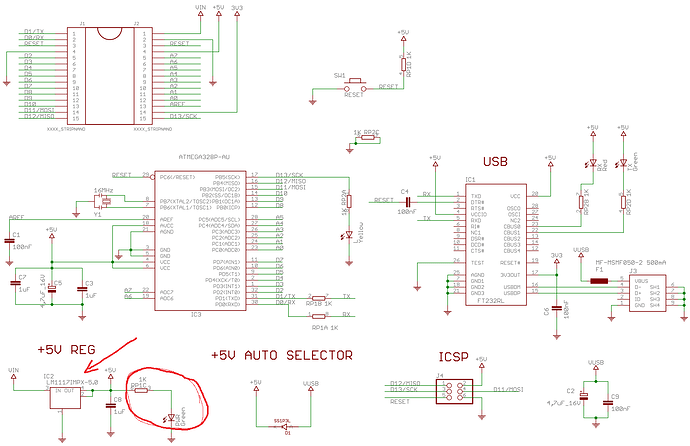

в вами приведенной схеме полностью подтвердились мои худшие опасения- светодиод pwr “прикручен” напрямую к 5v стабилизатору и отключать его можно только физически “усыпив” 5вльтовый стаб режимом сна у микроконтроллера.мде… а хотелось как то просто и красиво
предположения вышеответивших товарисчей [v258] и [xDriver] про паяльник оказались видимо самыми простыми технически. вопшэм вопрос в диодом pwr решил при помоши модельного ножа и резекцией дорожки между токоограничительным резистором и самим диодом. а вот с режимом сна походу придется в скетче помудрить и поэкспериментировать
