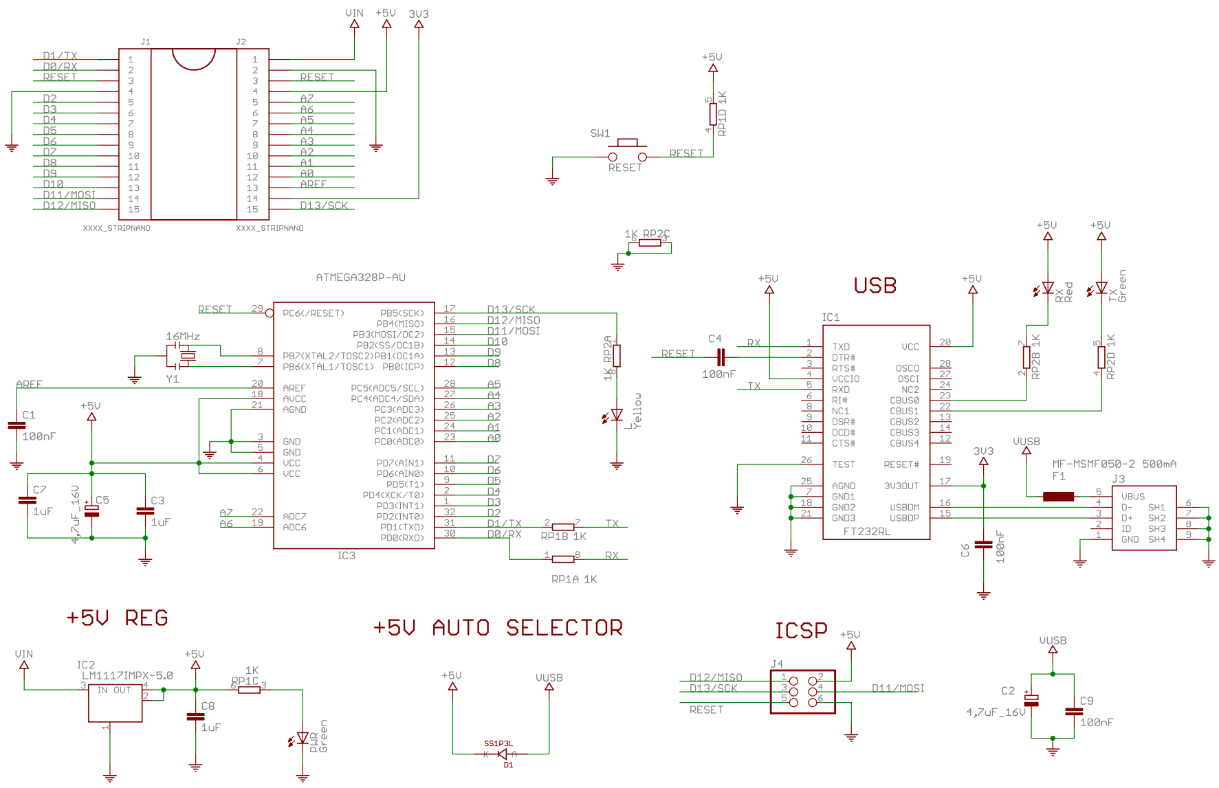

а суть этой проблемы собсно в том что светодиоды кушают свой маленький но ток, а очень хочется чтобы датчик мог хотябы месяц с гарантией прожить на улице без присмотра за батарейкой, варианты в виде солнечной подзарядки не прокатят, по той причине что буду ставить в лесной избушке
Паяльник и одна минута времени на отпайку решают эту проблему с гарантией :wink:
спасиб за подсказу и Вам [v258] и товарисчу [xDriver], мне эта крамольная мысль про паяльник в голову приходила тоже :mechanic:,
но ардуино нано нынче такие миллипусечные, что я боюсь чтобы с платы вместе со светодиодами не отлетели еще и кварц с микрокнопкой.
может есть более изящные варианты? кто нить про энергосберегательный загрузчик ардуины слышал? который экономно “мыргает” диодами? где то я давно читал про что-то подобное… вот еще бы вспомнить где, и про что именно

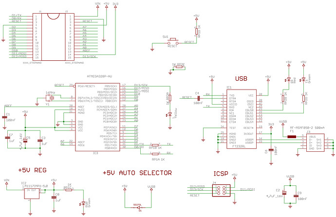

Вот какая-то первая попавшаяся схема наны из интернета:
Найдите, к какому пину подключён светодиод pwr, и попробуйте выключить его в скетче. Делов-то.
Да уж… Хорошо бы pwr светодиод отключать пином… Жаль что итальянцы умом не очень то.(
