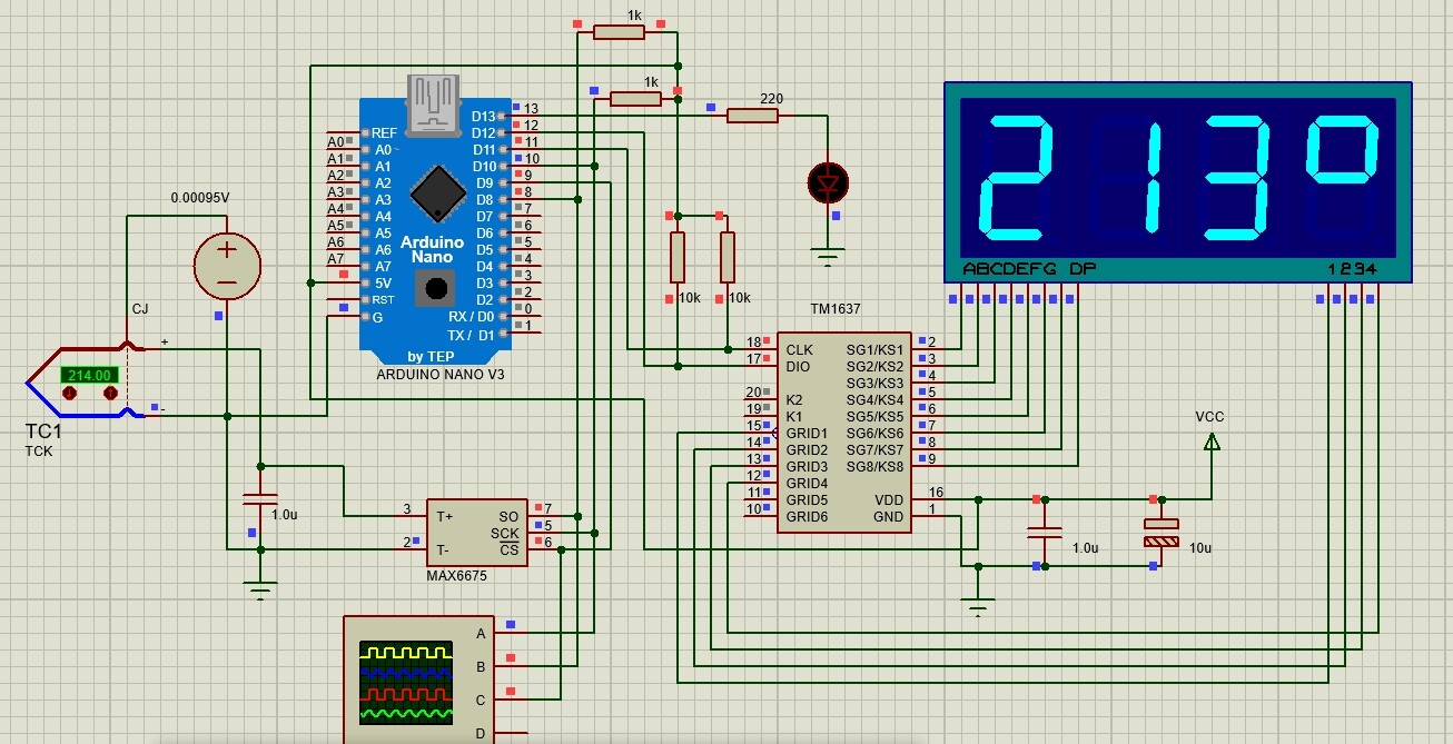

Вот поправленный код под ATmega328 + добавлен гистерезис в 1 градус, чтобы не скакали показания + добавлена сигнализация о превышении заданной температуры (постоянный сигнал на светодиоде или пищалке на ноге 13) и об обрыве термопары (прерывистый сигнал). На ATmega328 занимает 808 байт памяти. (Скетч использует 808 байт (2%) памяти устройства. Всего доступно 32768 байт.
Глобальные переменные используют 0 байт (0%) динамической памяти, оставляя 2048 байт для локальных переменных. Максимум: 2048 байт.)
// Точный термометр до 1000 градусов на attiny13 с max6675 и TM1637
// с фильтрацией дребезга - гистерезис - 1 градус
// с индикацией на 13 пине превышения температуры и обрыва датчика

Схема из Протеуса

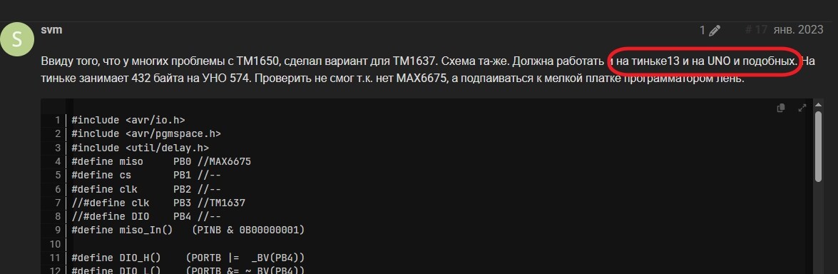

Странный вопрос. )) Автор дал код, о котором написал, что он подойдёт для ATmega328, на которой код реально не стартанёт. Я дал правку проверенного в Протеусе варианта, чтобы не мучались желающие использовать код на ATmega328, на которой можно дополнить решение кучей доработок для управления или сигнализации устройств с MAX6675 и термопарой. Например управление порогом срабатывания сигнализации, плавным разогревом до нужной температуры, поддержанием заданной температуры и т.д. Места для дополнительного кода просто море.
В каком посте он это писал? Если не сложно - напиши. Я что-то не вижу…
Замена авторскому и дешевле и без батарейков.
https://www.ozon.ru/product/termometr-vysokoy-temperatury-nerzhaveyushchey-stali-1933768727/
Да я , вроде, прямо в своём посте цитату автора привёл.
Ну могу ещё раз картинкой продублировать.
